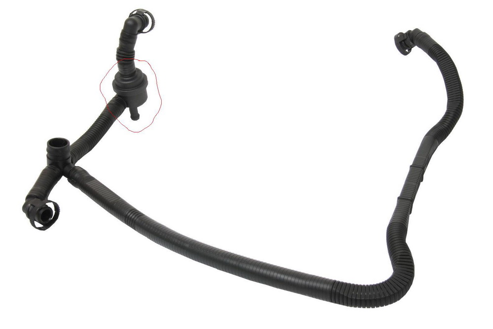

Мнениеот golfgt4 » Съб 18 окт 2014 8:44
Точно от тези полумесечинни уплътнения тече и моя.Всичко друго съм подменил. По мързеливия начин е да се намаже с черен ВикторРейндз силикон, поне докато дойде ред за смяна на ремъци. На лявата глава така реших проблема-все още не е протекла след около 40 000км, но при дясната не мога да обезмасла като трябва и все още има теч. Значително по малък.А ето това е въпросния маркуч за картерните газове който смених. Вътре клапана беше блокирал и не палеша от раз и менеше обороти. Него закупих от ебей за около 37$ с доставката. В хобикар около 230 лв.
