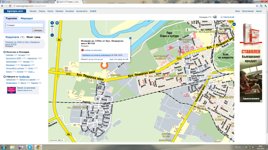

Нямам телефон на човека но на картата чиято снимка пускам е там. Бяла къща от дясната страна и има табели които опътват. Човека оправя САМО МАТИРАНИЯ не и надрано и може да каже дали е поправимо само и единствено при оглед. На мен ми каза, че ако е дълбока следата с нищо не може да се оправи без стъклото да стане на лупа. При мен имаше леки следи от чистачките само като матирано. Когато прокараш нокът през тях не се усещаха и се оправи. Шкурки не използва а работи само с пасти и въпросните гъби за стъкло. Оправя и пукнатини по стъкла и съм ползвал и тази услуга. Лошото е, че може да дойдеш до тук и да се окаже, че работата не става. Човека ако прецени, че има и малък шанс стъклото да стане на лупа не го прави. Процеса е трудоемък и отнема време. Бях срещал мнения на сина му тук във форума но в много стари теми, които не намирам. Няма начин да не се предлага услугата и в други градове защото българите нали сме със скъсани гащи и гледаме тънко да минем, а и за едно матиране да се смени цяло стъкло не е рентабилно.
