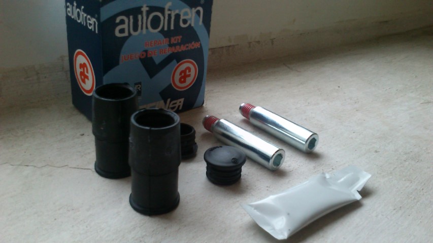

Както си и мислех, маншоните на водачите не стават. Нито от Топран нито от Аутофрен коплектите. По-къси са и от едната страна са по-широки и не вършат никаква работа. Това за коплектите снимани по-горе в темата. И двата са за заден апарат. Друго което забелязах е износване на водачите, което е минимално. По-голямо износване има в металните втулки на супорта и то само в едната от двете. В Пловдив намерих сервиз и магазин САМО и единствено за спирачни системи. По късно ще снимам визитката. Там си говорех с човека и той какво каза. Греста за спирачни апарити е 3 вида и се ползват всички. Синя голяма туба е само и единствено за буталото когато го прибираш. В зависимост дали водачите котнактуват в метални или гумени втулки има още два вида грес. В магазина има абсолютно всичко за всички видове спирачни системи

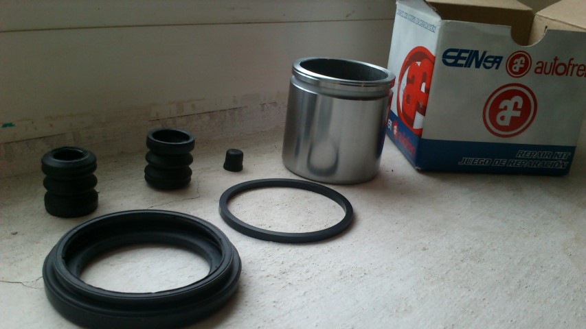

penko_pulev
Мнения: 520
Регистриран на: Пет 20 авг 2010 11:31
Автомобил: Passat
Двигател: AFN
Re: Пасат В5 Ремонт на спирачни апарати
Мнениеот penko_pulev » Чет 10 апр 2014 16:01

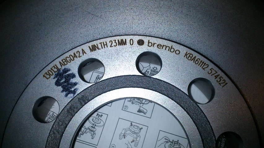

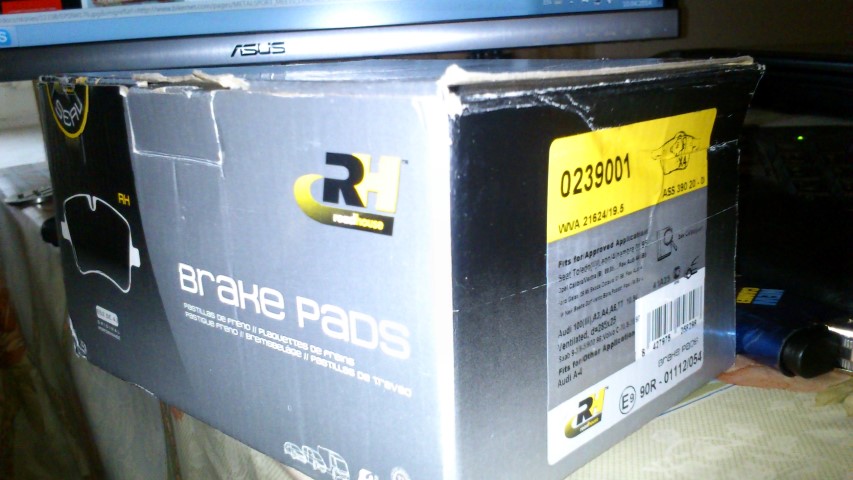

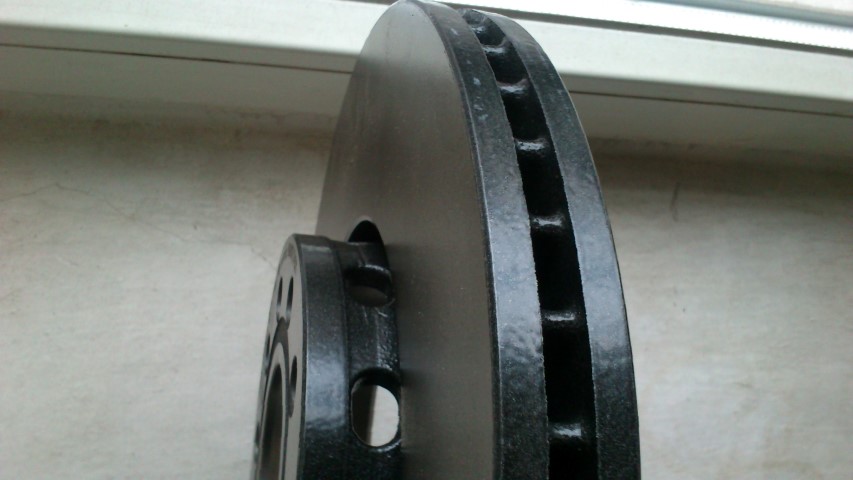

Ето ги прословутите водачи за които обещах да пиша. За жалост в комплектите на Аутофрен няма металната втулка. С малко закъснение но сега ми остана време да се занимавам с таралясника. Та в горния пост са ремонтни комплекти за предни спирачни апарати за пасат б5. Взех и някакви дискове Брембо... Вижда се, че имат антикорозионно покритие. Накладките (RoadHouse) ми ги препоръча човека в магазина, който го познават много добре тук и по други форуми, а именно ACE_Castrol (Влади) Не знам що за марка са ....Дисковете са 288 мм.
Водачите с маншоните им са по 7 лева комплекта. Всичко е купено днес с любезното съдействие на Влади за което много му благодаря.
Живот и здраве ако през уикенда ги сменям и не съм много омазан ще опитам да направя тематични снимки.
Поздрави

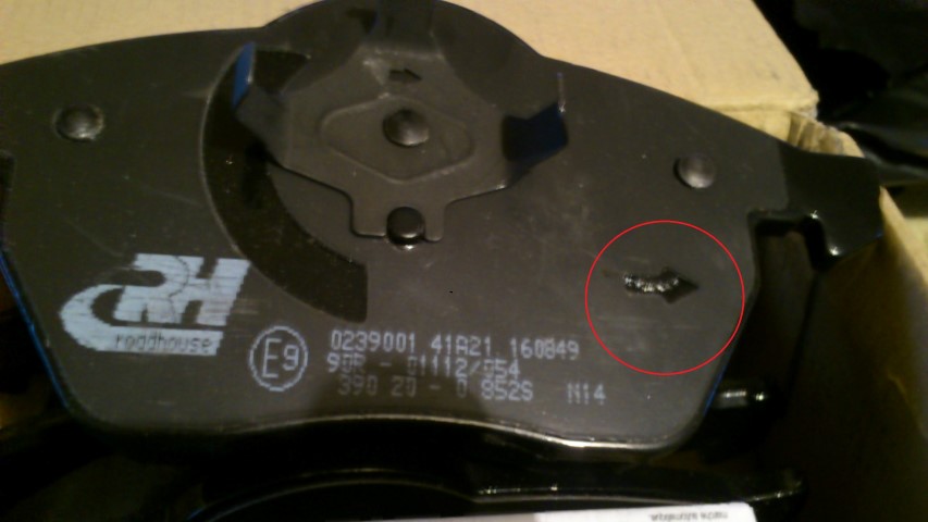

ПП на накладките има една стрелка която не знам за какво е. На предните 2 смени нямаше стрелки по другите комплекти. Може би посоката на движение на колелото.... ако някой знае може да пише :)

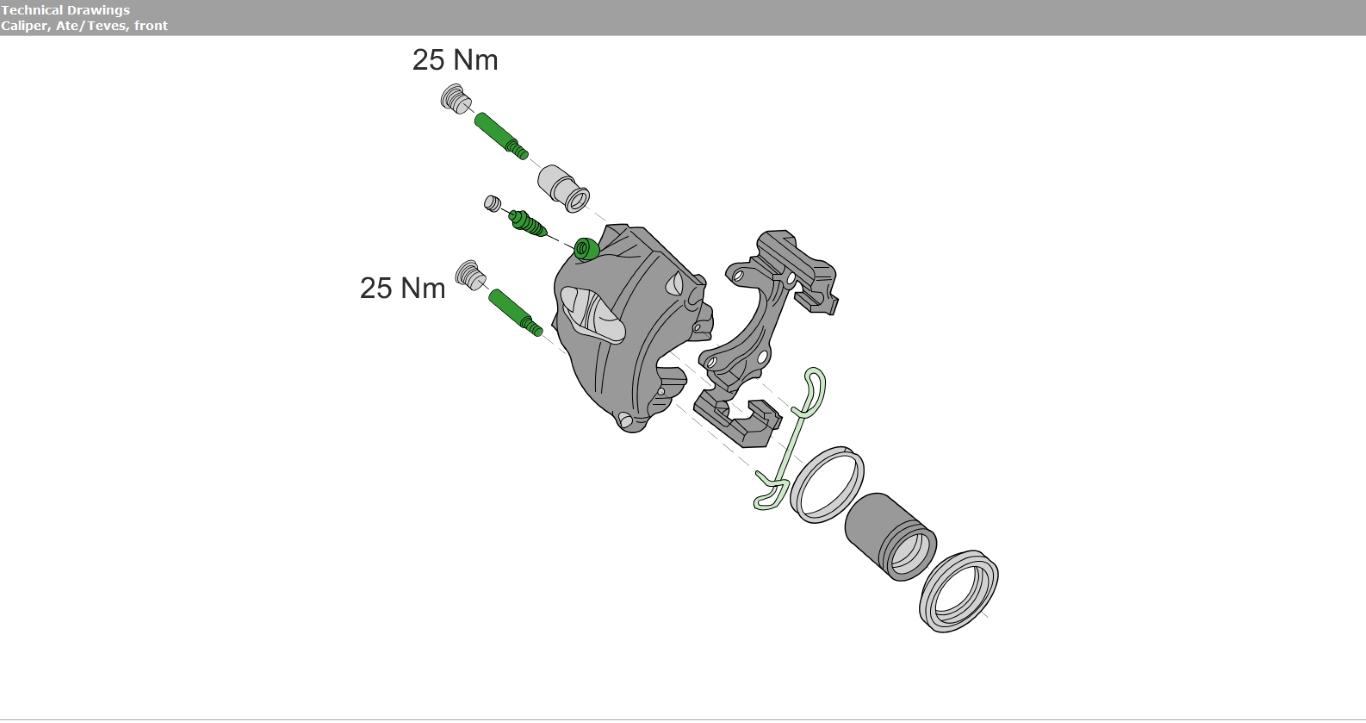

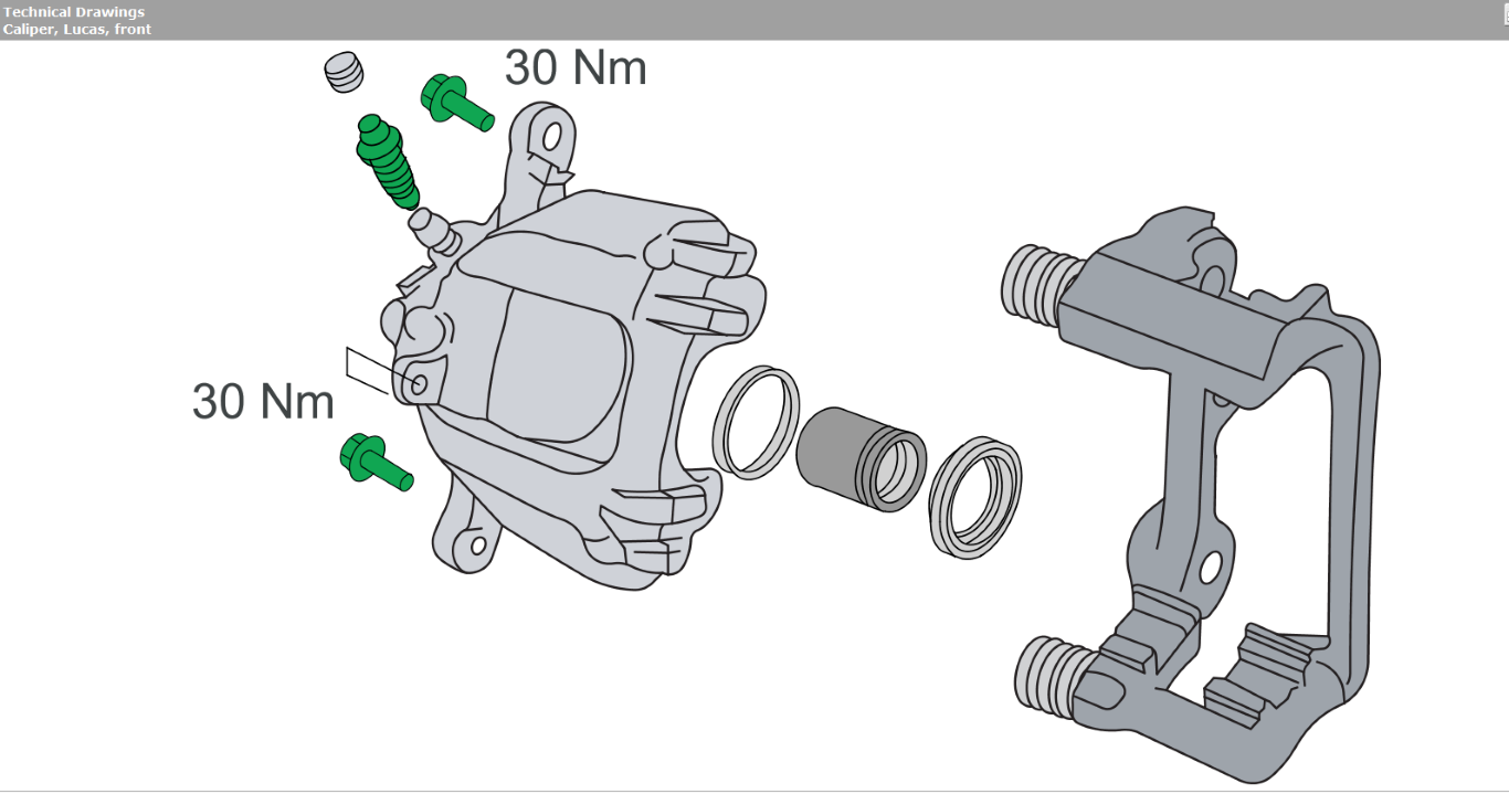

На предната страница колегата zfa159 е показал две схеми с различните предни спирачни апарати. Аз понеже малко не мога да се ориентирам с тях качвам две схеми, които са цветни и по мое мнение по-разбираеми (поне за мен де). :mhihi В горния ляв ъгъл пише за какви апарати при Б5 са.

Стрелката ти показва посоката на въртене на гумата при движение на автомобила напред.

Другия вариант са 282 или 288 дискове, там системата е ATE. При нея водача представлява метална втулка, която е навита в супорта и на апарата има гумена втулка, която се движи по металната и така се движи апарата напред-назад. Там се продава ремонтен к-т с гумена и метална втулка и всичко може да се направи като ново, без да сменяш апарат или супорт. Между другото наскоро установих, че много лесно се минава от 282 на 288 при тези спирачки - сменя се само супорта и нови дискове с накладки...всичко става 1:1 и апарата си е същия. Оказа се даже, че 282 диска е доста по-скъп от 288 :) .Преди да сменяш водачи и т.н.,пак трябва да си убеден,че гумата е здрава и се движи добре по водачите,защото иначе пак ще заклинва.Пружината с номер 4 на картинката също е от много голямо значение за правилната работа на апарата и за това накладката да ляга правилно по диска - ако я няма или е много мека - ефекта пак е кривене на апарата. Ето как изглежда :

На Пенко Пулев искам да му кажа, че да ми хвали накладки Roadhouse и вентилирани дискове Brembo е меко казано несериозно, но това си е личен негов проблем. :no
