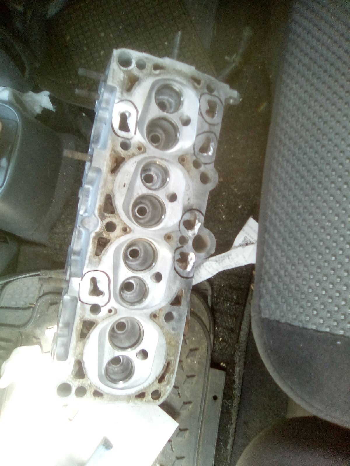

Може наистина да е от маслото, защото е старо. Или въпросния цилиндър не е работил добре, тъй като както вече писах има доста нагар. Преди доста време бях говорил с човек който прави само глави и препоръча освен гумички да се сменят и водачите, тъй като ако са износени имат по голям луфт и бързо прецакват новите гумички. Същия човек обясни че водачите имат някаква допустима разлика в размера и е хубаво да се избере отделно водач за всеки клапан. Не знам има ли нужда чак толкова да се заигравам. Намерих тема във форума в която пише че може да се сменят водачите с такива с периферия за да се избегне пропадането. В друга тема пък пише че при набиване на новите водачи се свиват и трябва да се райбероват. Така ли е? също така там където минава гориво въздушната смес има полепнала някаква гняс по стените. Има ли някакъв препарат с който се чисти или да го остържа и после с шкурка да полирам.

Мита ли е тази глава? Доста свежо изглежда. Колко много масло е горил тоя двигател?

Реших че нямам нужните инструменти и познания и оставих главата на човек който с това се занимава. Според него причината е в стария бензин който е разтворил всичко гумено в резервоара. Ремонта струваше 330лв като това включва гумички, водачи, шлайф и труд+ няколко малки заварки.
Повдигачите не съм сменял, но ги разглобих и почистих старателно.
Тъй като както вече писах имах голям разход на масло, ме посъветваха да “накисна” сегментите в газ за осветление. И на четирите цилиндъра всичко си изтече в картера.
Въпреки това, след като сглобих всичко вече не пуши изобщо, работи добре и повдигачите не тракат. Сипах масло 10в40, за разход нищо не мога да кажа, тъй като съм минал малко километри.
