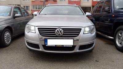

Здрасти! Както бях писал по-горе, DRL-ите ми са от "ALIEXPRESS". Пристигат вградени в решетката на бронята. Светят прилично и стоят добре. Според мен. Цената също е много хубава. При включване на габарит или фарове светят по-слабо. Но светят. Което според закона не е правилно. Свързах се с китаичето и си поръчах дистанционно с което мога да ги включвам и изключвам когато искам. Не е скъпо, отнесено към цената на ксеноните. Как стоят, може да видите в сайта.
Направи ми впечатление, че леко са вдигнали цените. Ако някой има интерес, мога да кажа магазина от който ги взех аз .И за всеки случай съм си разпечатал сертификат че отговарят на TUV. Поздрави на всички!

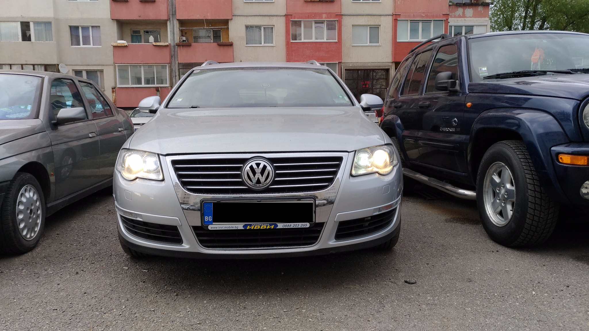

Ами аз съм боднал силни ледове на габаритите и доста успешно имитират дневни (прилагам снимки с включени фарове и габарити и само с габарити - до колко добре си личи на снимките е друг въпрос, но на живо си светят досущ като дневни).
Я кажи, как си направил така, че при копче на ауто да светят само габаритите (през деня) аз искам точно така да направя моята.
