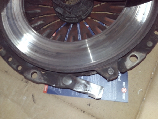

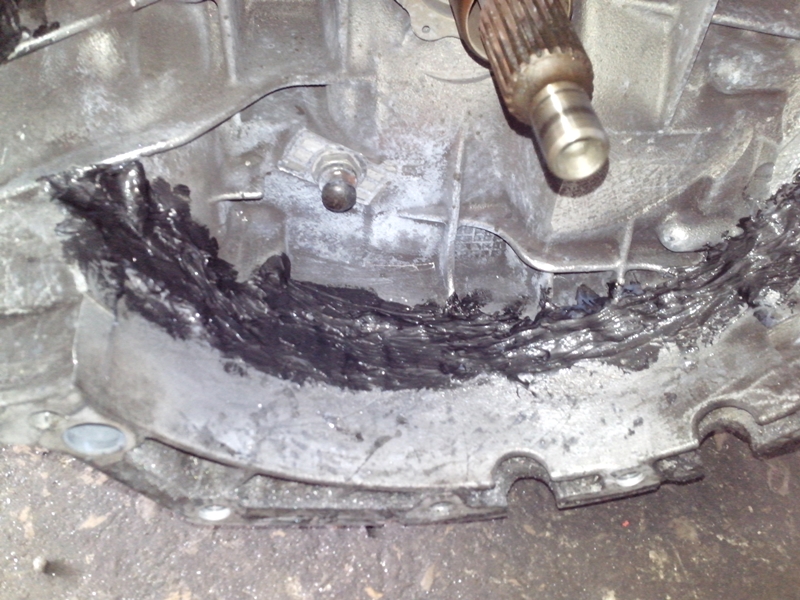

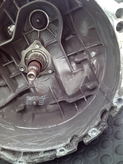

П.П. Извинявам се , че тук пиша, но то е за да не създам друга тема.Колеги имах проблем със съединителя, боксуваше смених го с чисто нов на LUK (комплект) обаче, демфера ми нарязал скоростната кутия малко ( направил пътека ) и после ме караха да го заварявам с алуминии.Ходих при един майстор, но заварката не хващаше и се наложи да го подсилим с поксипол и още едно черно мазало за отгоре и майстора каза, че така няма абсолютно никакъв проблем.
Ето ви скоростната кутия преди и след.Кажете дали има смисъл да търся корпус на скоростна кутия или така ще изкара дълго време..

Колега да не искаш да кажеш ,че този двигател има демпферен маховик (за 1.6 AHL )?

sportul написа:Колега да не искаш да кажеш ,че този двигател има демпферен маховик (за 1.6 AHL )?
Маховика е демпферен :)
Кажи нещо за скоростната кутия проблем ли е така както сме го направили както съм показал на снимките ?

Re: Пасат В5 1.6 придърпва когато натисна газ и не набира до
Така като гледам , масло няма да текне от там . Освен това кутията не се държи само там .
