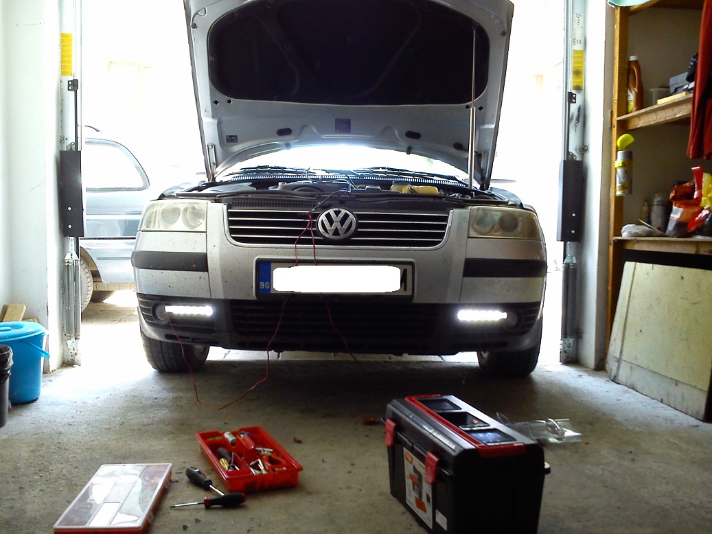

Виж при мен как станаха лед светлините

Супер е станало колега. Оригинално. Дано само зелените жилетки да не се заяждат.
