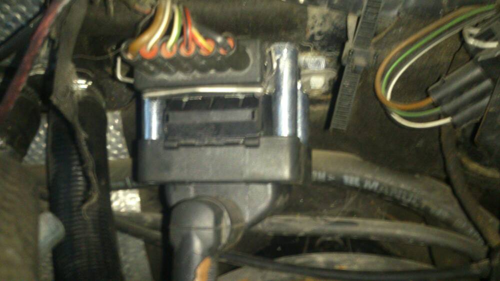

Така... Ако това не е бобина, тогава кое е?
Снимката е отпреди малко и с калпава за нощни снимки камера на телефон :mrgreen

Честито значи не караш карбураторен автомобил, а моноинжекцион!!!!

Стоп за момент! В талона пише EZ, който ако не греша е карбуратор...
Значи двигателя е сменян...

Такава бобина мисля,че съм виждал на дъртите ауди-та :gruebel

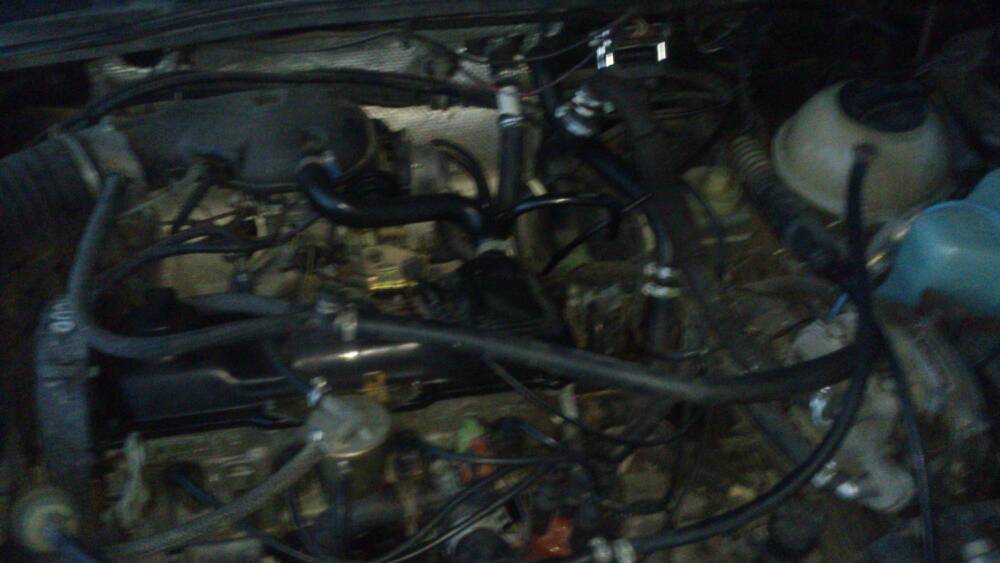

Колега ако е възможно снимайте двигателя има възможност двигателя да не е сменян, а да е направена конверсия 1,6 ЕЗ >> 1,6 1Ф или 1,6 АБН, последните два ако не се лъжа са моноинжекции и се произвеждат 1990-1991г. Може двг да е бил карб, но нещо по карба да се е прецакало и да е станал моноинжекция (сменя се само карба с моно, бобината и делкото, инсталацията двигателната и се довавя ЕКУ-то на моното.)Пуснете снимка на колата ако имате възможност.

Ами аз имам една от преди 2 часа ама горката толкоз размазана, че...:mhihi
Все пак я пускам:
plamen000000
Мнения: 989
Регистриран на: Сря 13 фев 2008 19:22
Re: Passat B3 1.6 75 к.с. EZ Съвместимост на бобини
Мнениеот plamen000000 » Съб 19 юли 2014 21:59
Не се притеснявай правили са магария в бобината..... За този ЕЗ мотор имам всичко без карб и делко, така че ако ви потрябва нещо само кажете.... ЕТКА-та ми казва че тая бобина от снимката е от някой от следните модели двигатели: 2Е, ААМ, ЕЗ, АБС, АБН, АЦХ... най-вероятно е сложена тази квадратната от АБН мотор (1,6 75 коня Моноинжекция), вместо кръглата бобина от 1,6 ЕЗ.

К'ва тя магария, че ми стана интересно..
А той си взе чисто нова и тая снимка е на нея. Valeo за 106лв. С отстъпката.:mhihi

Пробутали са му бобина за АБН мотор, на ЕЗ оригинално е Кръгла бобината, отделно е комутатора..... значи магарията е пълна....
