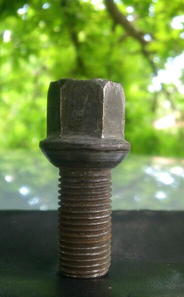

Мнениеот Rosenirs » Нед 20 юли 2014 12:41
Болтовете за нашите коли са сферични.Качвам снимка, а ако ти трябва размер ще го измеря по късно.
оригинален болт

BG_POLICE написа:...
Колега, какви сцени, какви сценарии...Защо си усложняваш живота:
Имаш оргиниални джанти за Passat 5/5.5 -> трябват ти сферични болтове
Имаш някакви други маркови джанти (в случая Oz) -> търсиш как се казва модела -> после в гугъл пишеш модела и след него "ABE pdf", гледаш пдф-а и ако там пише Kugelschrauben, значи ти трябват сферични, a ако пише Kegelschrauben - търсиш конични.
Съответно ако Оз-ките са ти конични, то минаването с един и същи секретен комплект ще е "побългаряване".
