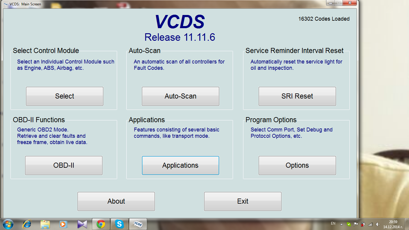

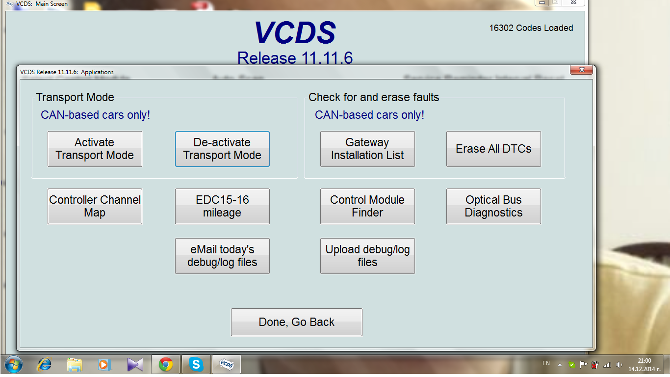

Колега днес си играех с ваг кома на моят пасат б6 и видях от къде се прави да светят и гаснат светлените в купето,та и при теб сигурно от там са спрени.ВЛИЗАШ С ВАГ КОМА В,,
MITKOOLOT
- Мнения: 61
- Регистриран на: Нед 18 дек 2011 23:48
- Автомобил: vw passat 3c2--b6
- Двигател: BKP
- Местоположение: olot,spain
Re: Passat B6 2.0 / 2007 г Не светят крушките в купето
от [ Activate Transport Mode] се гасят и се задейства един спящ режим на акумулатора който изключва няколко системи за пестене на енергия, от [ De-activate Transport Mode] се връща в нормален режим и светят.Пробвах го 4 пъти.НО МОЖЕ И ОТ БУШОНИТЕ ДА Е
Последна промяна от MITKOOLOT на Пон 15 дек 2014 1:01, променено общо 1 път.
При положение, че си светеха по принцип, това означава ли че някой трябва да е влязъл през тази програма, за да го промени на "несветещо"? Съмнявам се, че някой в бояджийницата това му е било работа да пипа. Ще прегледам бушоните и ако са здрави, ще търся някой жичкаджия с такава програма.
