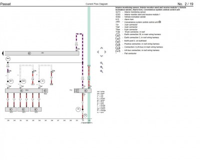

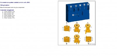

5K0 937 085 S - Ето за какво отговаря контролера:
KH6 - Electronically controlled air conditioning system [HKA - Heating and air conditioning system]
5D2 - Carrier frequency 315 MHz [TRF - Carrier frequency for radio remote control]
9AA - Manually controlled heating system [HKA - Heating and air conditioning system]
9AD - Climatronic, free of cfc [HKA - Heating and air conditioning system]
9AP - Climatic air-conditioning system (semi-automatic) [HKA - Heating and air conditioning system]

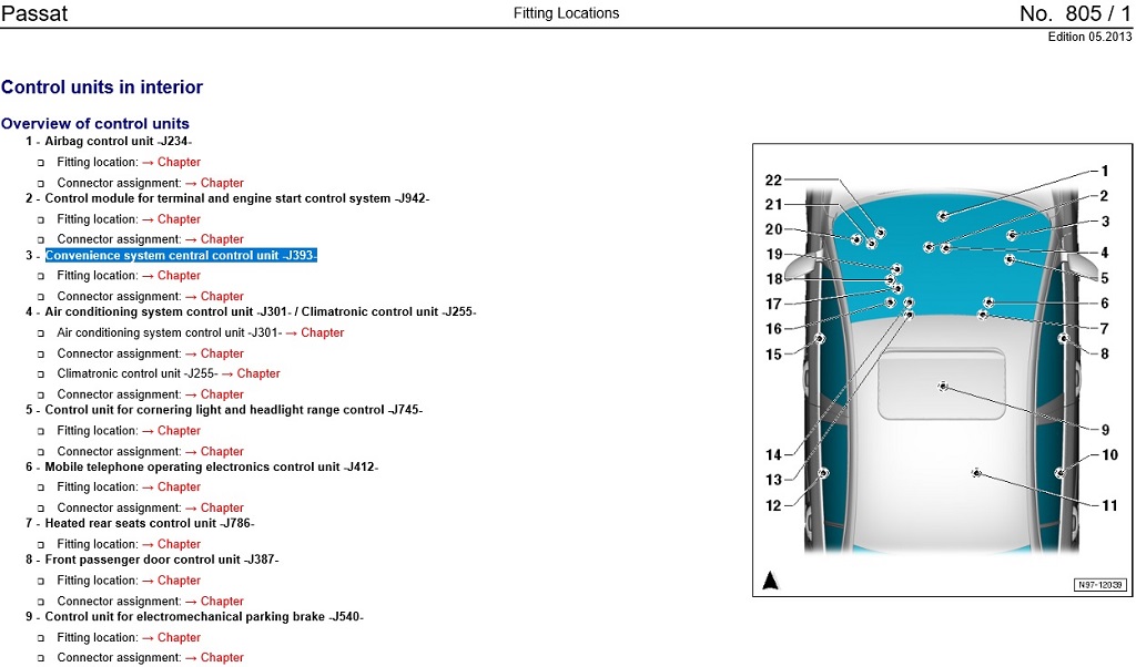

Нали отключваш и заключваш с бутоните от ключа?
Би ли могло такава важна част да липсва в твоя Пасат и какво я замества?
Струва ми се че 5К0937085S го няма в тези пасати, потърси тогава този номер: 5K0937087AA

Да, отключвам и заключвам вратите от дистанционното, мигат и мигачите съответно. Има светодиод на шофьорската врата, който мига, когато автомобила е заключен.
А и такъв модул: 5K0937087AA струва ми се че няма...
Ето това е всичко което е налично:

Ето:
krraynov
Мнения: 969
Регистриран на: Чет 30 сеп 2004 19:34
Автомобил: VW Passat B7 Alltrack
Двигател: CFGB 2012
Re: Passat B7, без фабрична аларма (Alarm Horn) как се монтира?
Мнениеот krraynov » Пет 02 юни 2017 15:20
Благодаря за схемите Vasseto !
Ще си поръчвам сирена значи...
На модул J393 понеже не се вижда много добре на снимката - кой е конектора и крачето му на което се включва кабела от сирената?
+12V захранването ми се вижда че пише "?" или е нещо друго?
