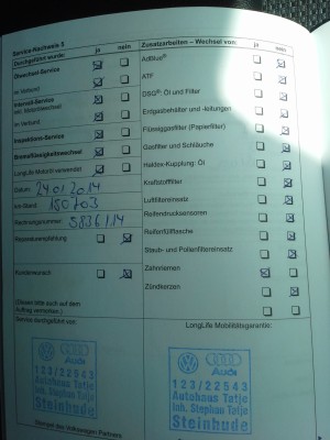

да сменям ли ремъци ....да не сменям ли....първа смяна уж на 210000км.
по серв. книжка нещо е сменяно на 150000км...???
от опит споделям,Б5 помпа дюза като го взех само масло и филтри и след 6м. каране реших да сменям ремъците/майстор/ме подлъга и като я "разпарчетоса" цялата предница ми сподели,че май сме сгрешили можело много да карат още щото били наистина сменяни ..... :mhihi

Те майсторите или поне някои от тях са все врачки... можело още да кара - те хората дават години или пробег за тая работа. Иначе ако е прясно сменен си е друга работа, ама за това може предполагам и без да се разколачва цялата кола да се види, евентуално?

днес отворих и прегледах ремъците-пистов контитеч....ангр. дайко...явно наистина да сменяни на 150000.... :beer
ще си карам още 70000км+
