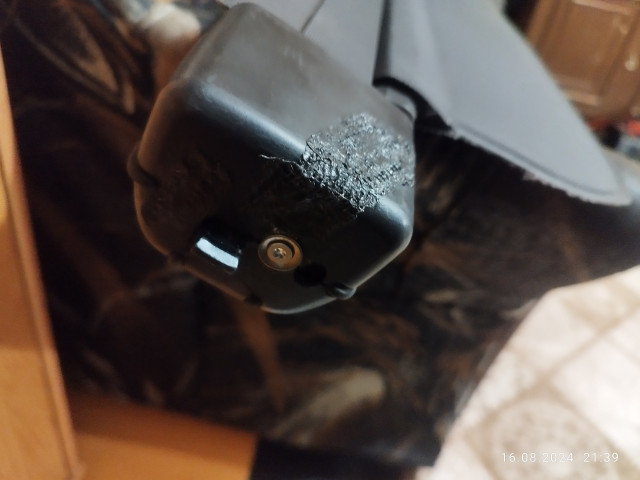

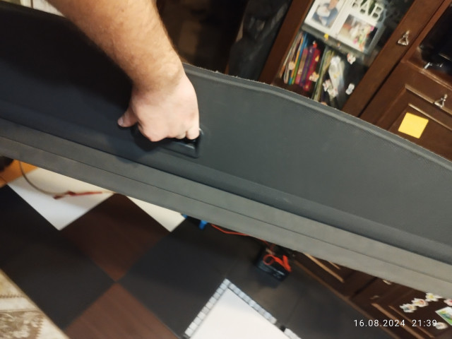

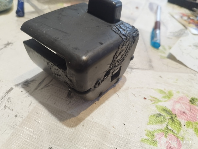

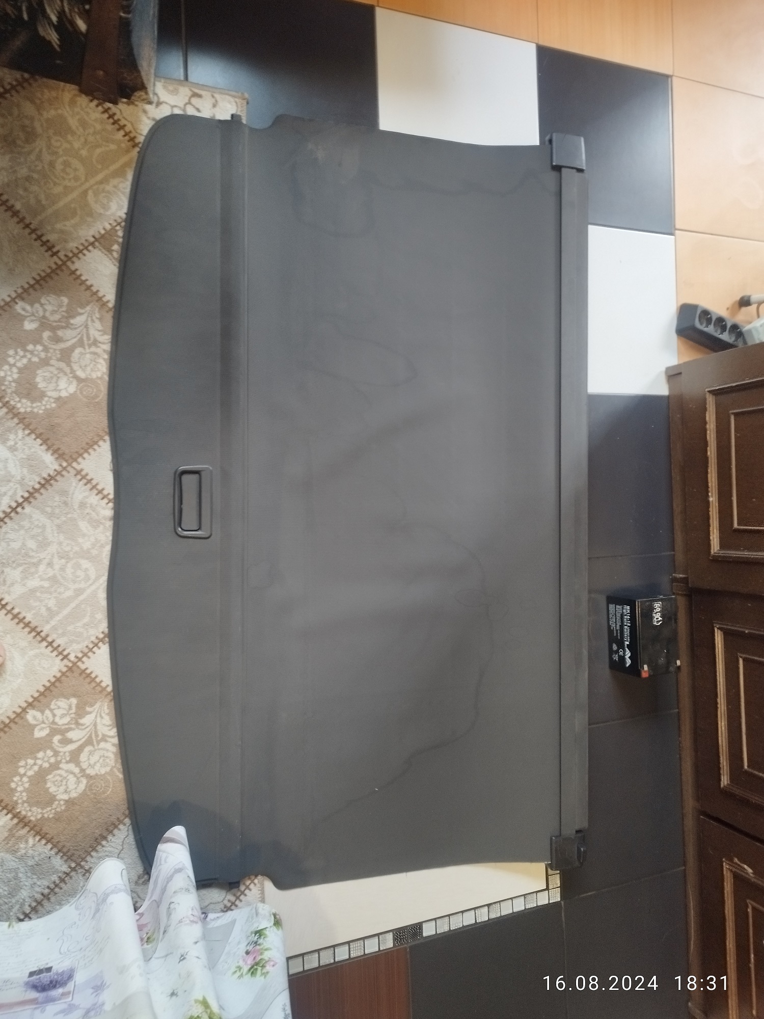

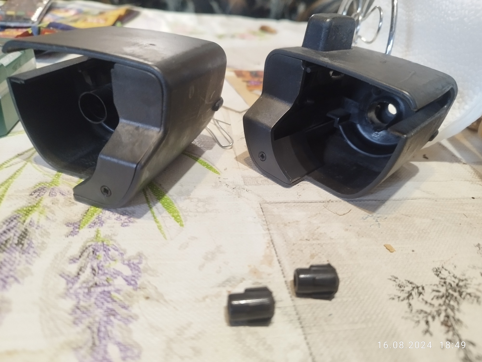

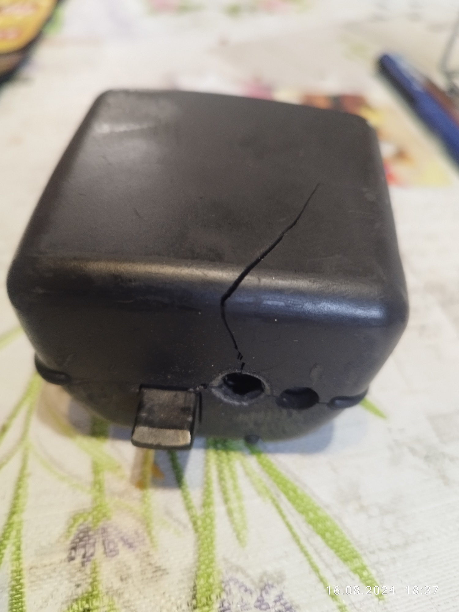

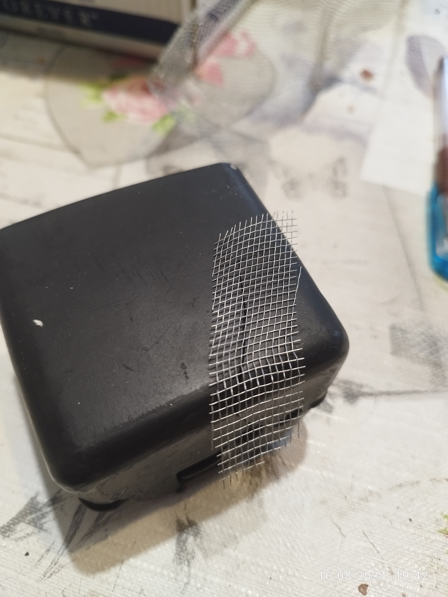

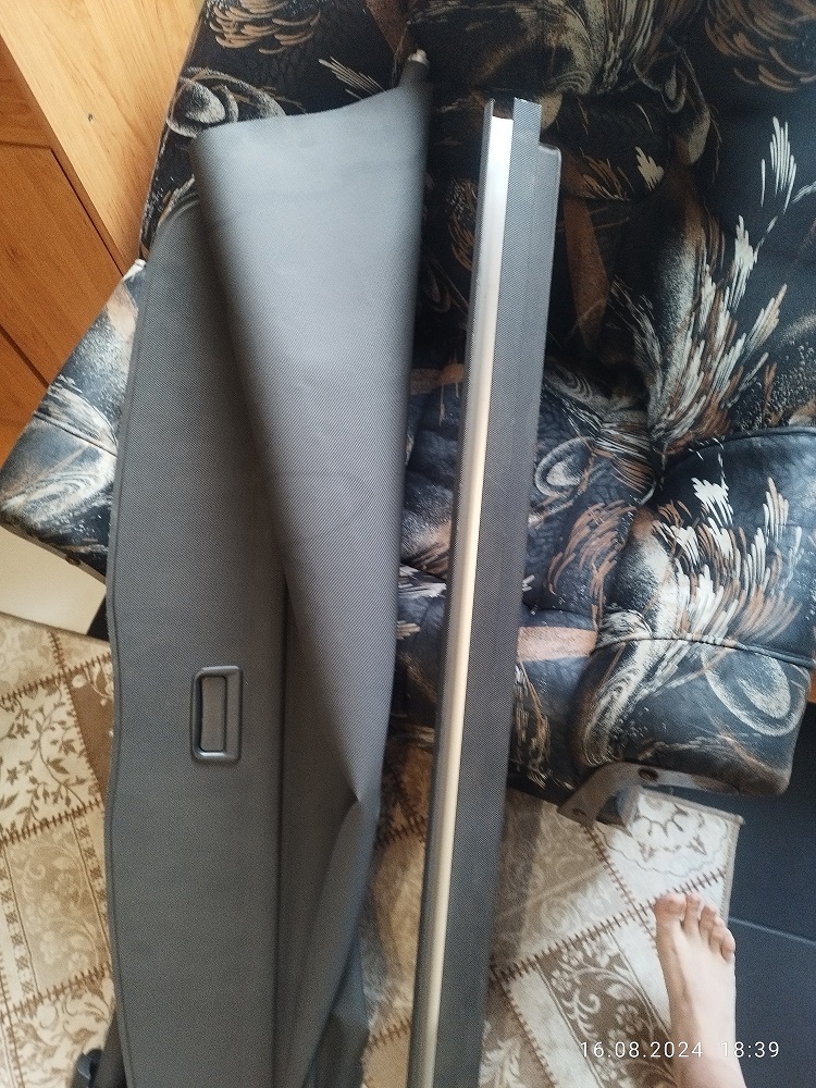

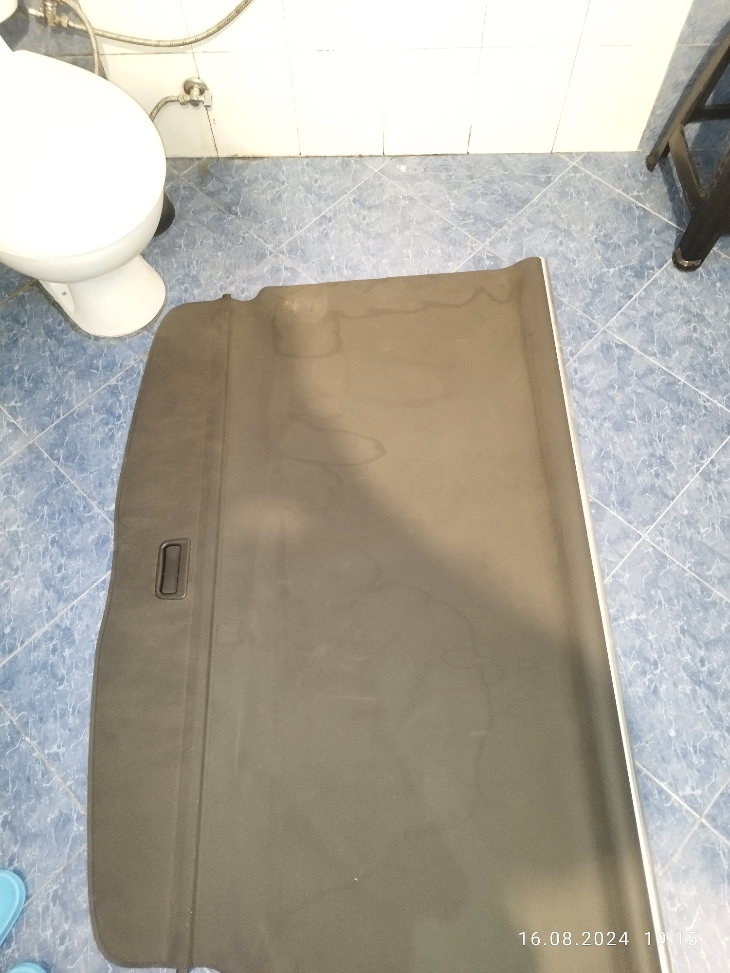

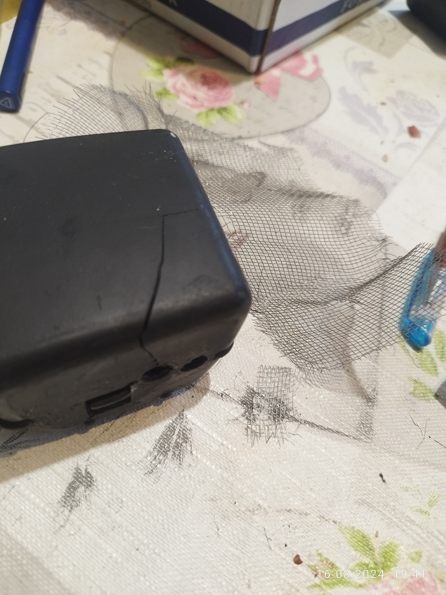

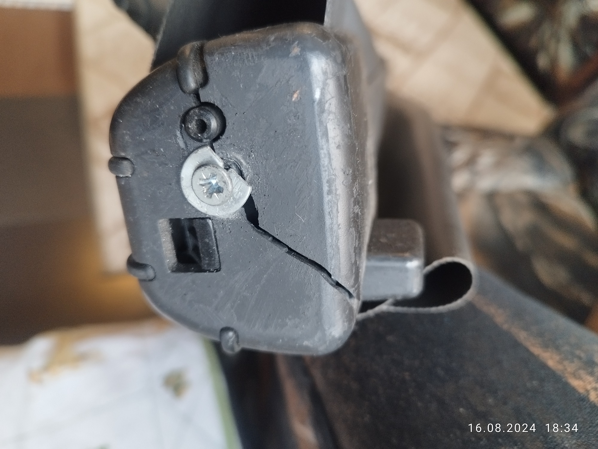

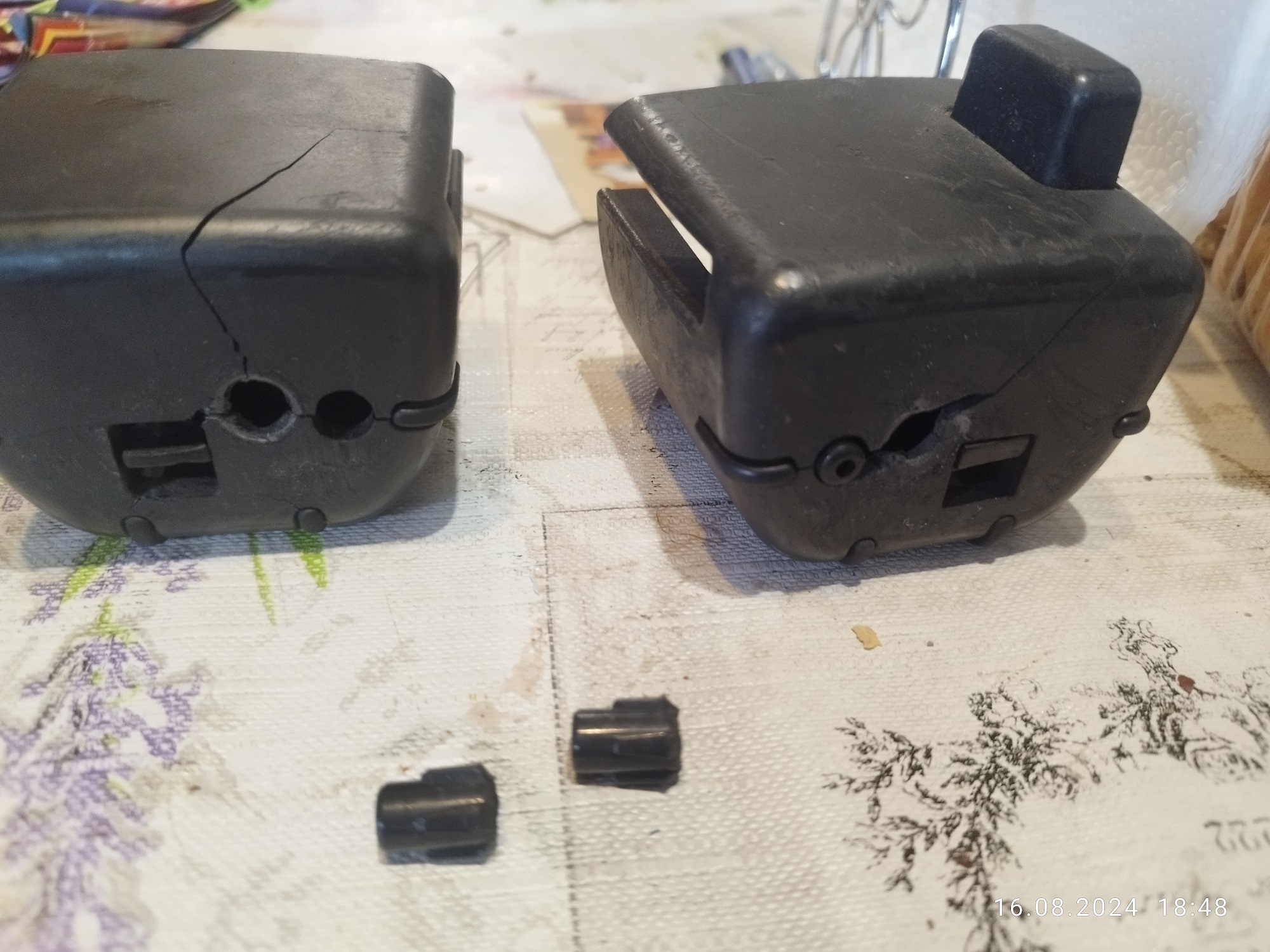

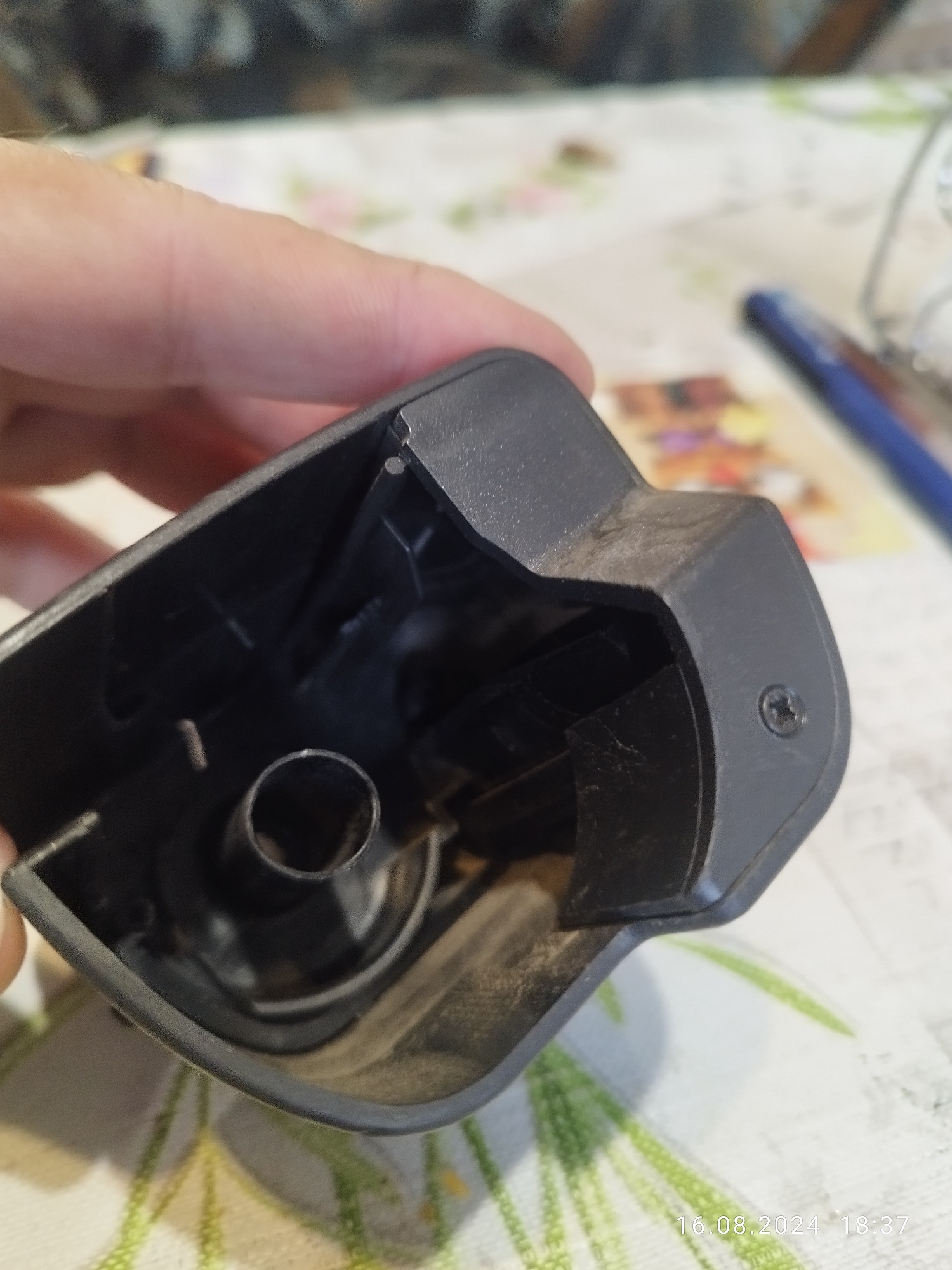

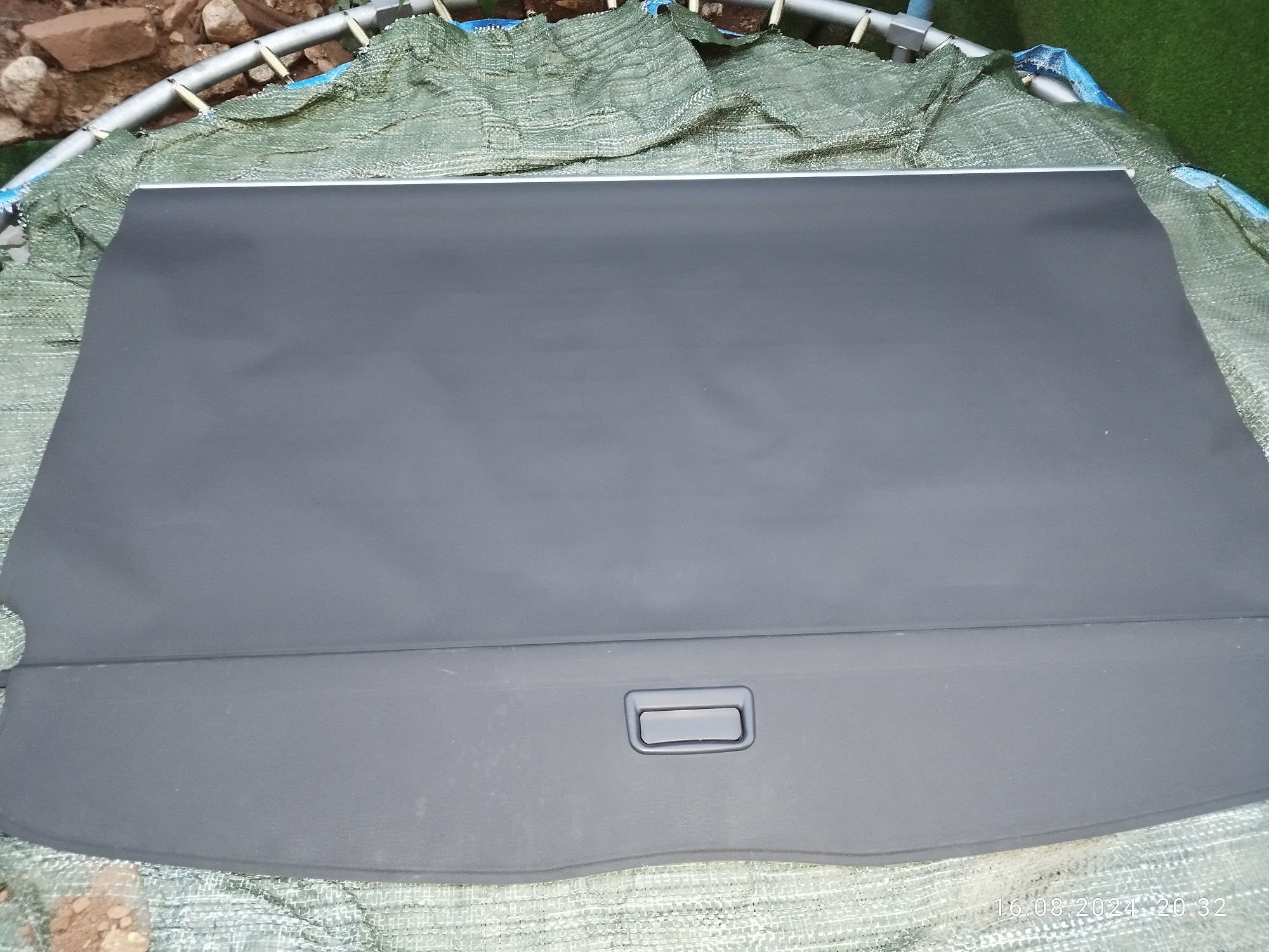

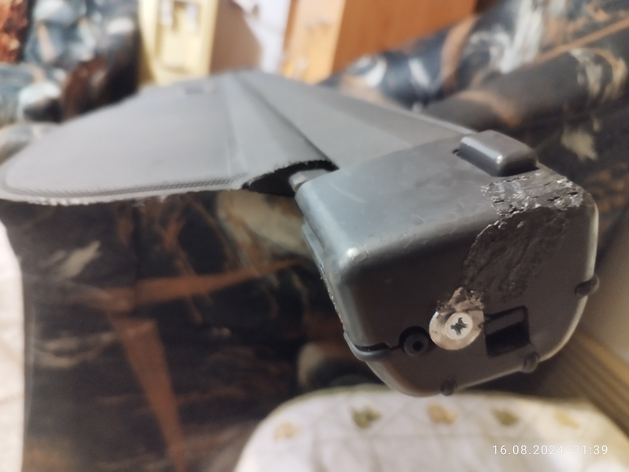

... да съживя темата... ония ден в големите жеги и на мене ми се случи, а именно - исках да взема нещо от багажника и трябваше да махна щората и в момента, в който я хващам и я дърпам, се чува едно "чрак" и един звук на превъртане като от рулетка и хоп - щората увисна и аз зяпнах ... :scare3
Значи от една страна - да колата е на 2о и косур години и всичко е вече технологично дърто, но все пак - гадно! :bishop
Та един бър преглед на това колко вървят тея щори пак ужас ... :scare3 ... цени от едно 120-160 лева ... :drunk
Реших, така и така ще давам пари, поне да видя какво му се чупи, а и бях се навил да мия тая щора, че беше все едно някой я е олял яко с нещо...
Та - разглобих, запоих, пак счупих, но в крайна сметка в момента щората е по-опъната от преди и е изпрано нова :mhihi (да видим само колко ще изкара) :wink
И добавям малко снимков матерял!

част втора от снимките:

част трета:
