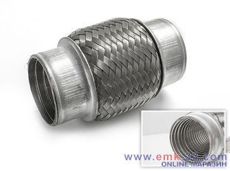

Вероятно това, което ще ми предложи "грънчаря" чрез неговия човек/дето ще е на работа в понеделник/ ще е варианта от руския сайт - ще среже тръбите и ще "залепи" гофрираните джаджи на тръбите, а отгоре ще го върже с квадратната част. :dummy В тоя ред на мисли се чудя :gruebel дали тези няма да вършат работа - http://store.emk-33.com/product/1153259/meka-vrazka-auspuh-f60h100-mm-interlock.html или това - http://store.emk-33.com/product/322868/meka-vrazka-auspuh-f60h100-mm-tikkos.html - честно казано аз виждам разлика само в цена и производител, но аз съм лаик! Това е третият възможен вариант - http://store.emk-33.com/product/322893/meka-vrazka-auspuh-f60h100-mm-s-vtulki-tikkos.html, но той си има негови тръби. Иначе пратих запитване до фирмата и чакам отговор. Сега ще им пратя и снимката- да си го погледат и те. Общо взето отговарят бързо - да не повярва човек!
Та сега си кажете тежката дума за тези възможности.

Изчакай тоя който ще лепи да ти каже какво да си купиш, напълно излишно е да си поръчваш разни меки връзки които после ще си ги биеш в главата. Не е проблем да побръмчи още няколко дни малко повече

Както каза преди няколко дни колегата Одаджийски, вдигни се и се разходи до София. Отиване и връщане ти е няма и 20 лв. /ако си на газ/. Като си харесала Ем Комплект, отиваш в сервиза в Павлово /там бачкат добре/, а също имат приличен сервиз и на бул. Сливница малко след Макдоналдс посока околовръстното. Аз лично съм много доволен от отношение, изпълнение и материали в сервиз Крафт в Дружба. Меките връзки започваха от 20 до 100+ лева според производителя, избора е твой. Там смених мека връзка и резонаторно гърне преди две години и досега нямам оплаквания/дават гаранция и на монтажа една година, поне тогава/. Каквото и като поисках-така го направиха.
