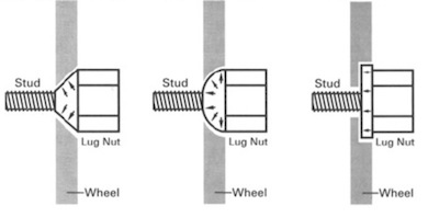

Ако не са забравили да ти стегнат болтовете на джантата си провери леглото на болта към джантата - случайно да не са разменени.

- Болтове за джанти.
- djanta-bolt.jpg (15.11 KиБ) Видяна 1126 пъти
