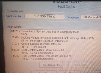

Ето какви грешки плюе

Само това ли е?
Почвай от маншоните по вратите!
Ако кабелите са в ред, мяташ бравите една по една..

Само тези грешки ми дава имах и отечка на тока и като откачих задните 2 тя падна (от 0,35 на 0,03 което е нормално вече) но пак се отключва и заключва сама когато иска но по-рядко
