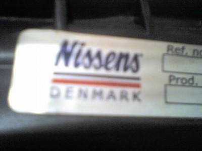

Ами явно още не си изтеглил късата клечка. Аз мръзнах цяла зима точно заради Нисенс.
А 15 годишното радиаторче, вече е на 21 години. И по всичко личи, че ще надживее колата.
