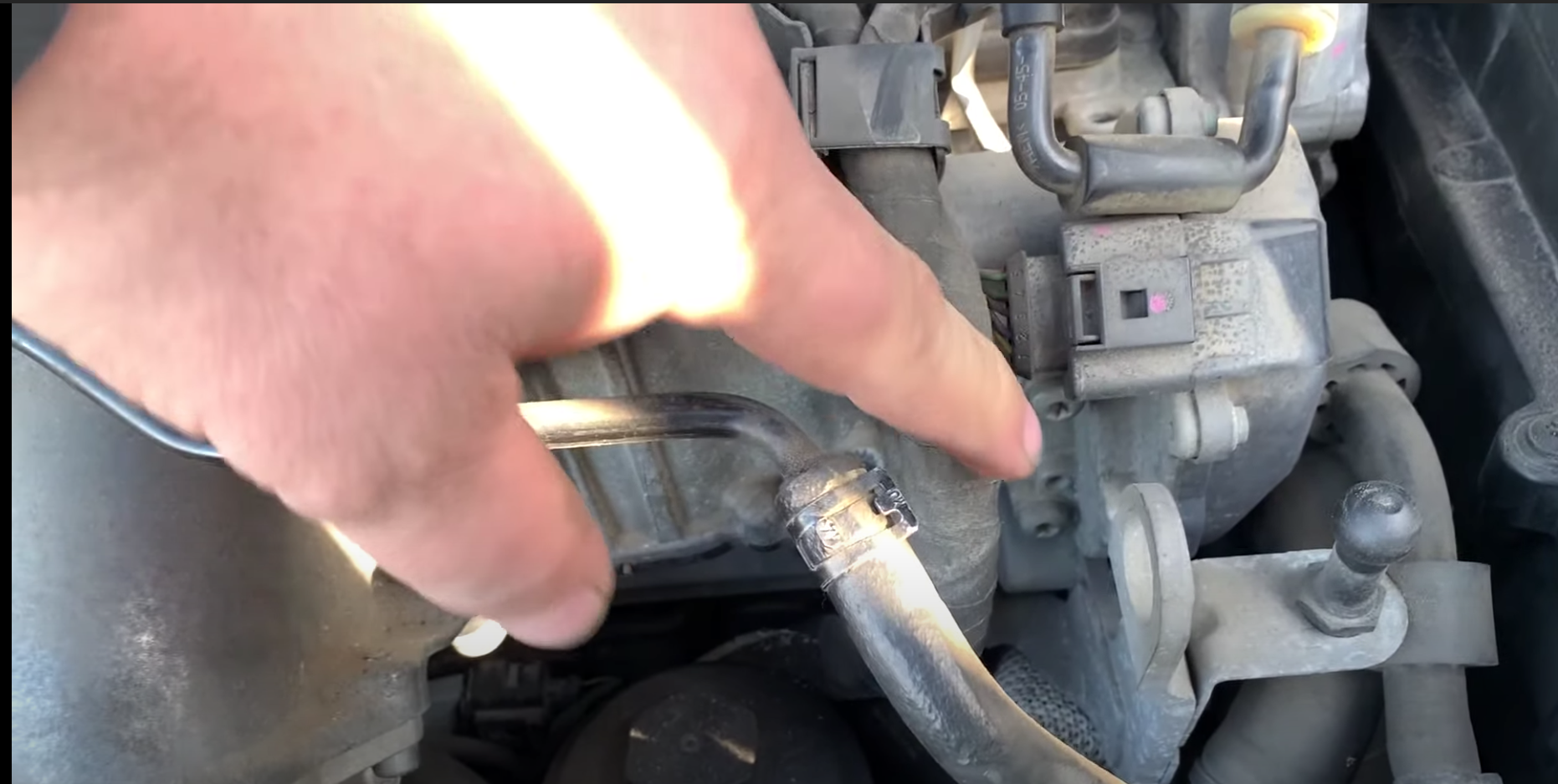

Здравейте!
Имам същия проблем и се спрях на вариант със скобата...
Гледах някои клипчета, но срещам разлика, при мен има като черно капаче и не се виждат тези болтове:

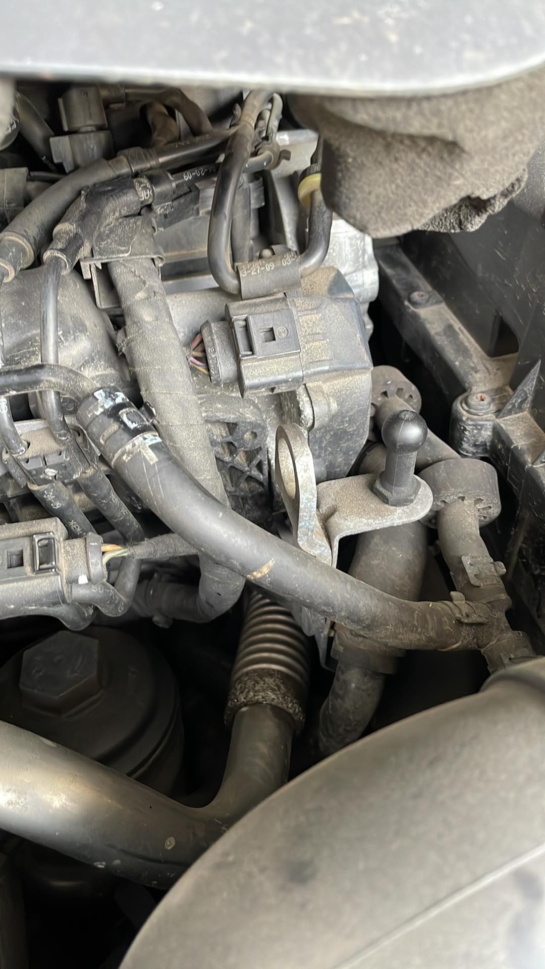

При мен е така:
