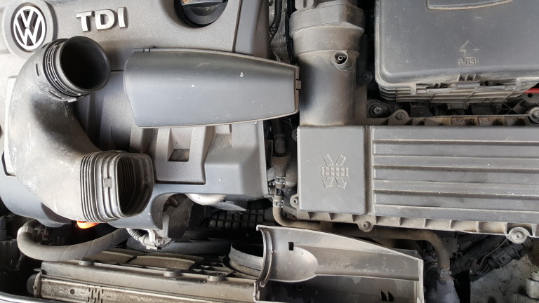

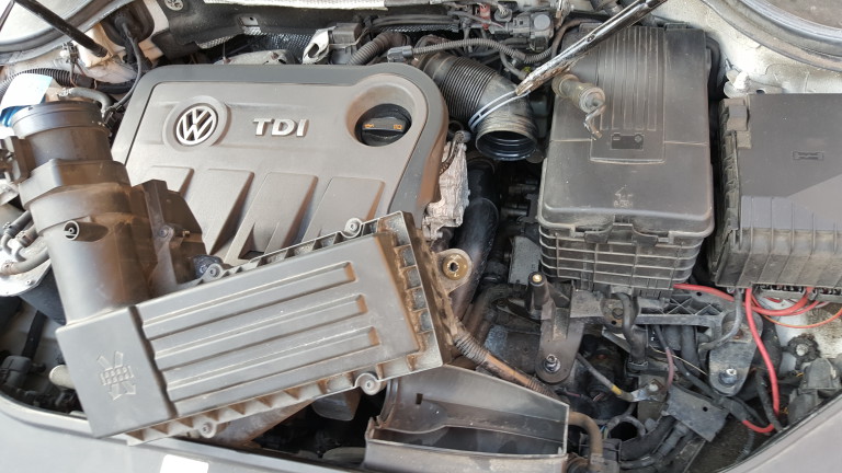

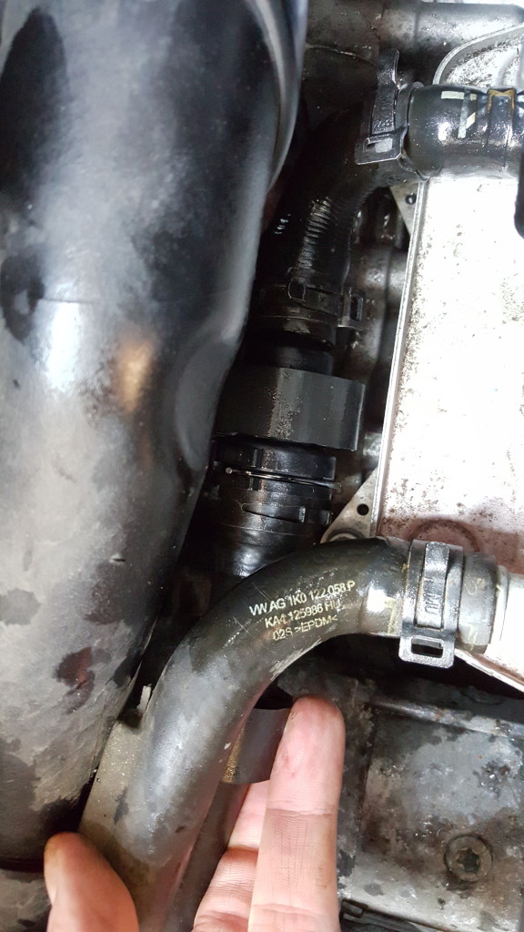

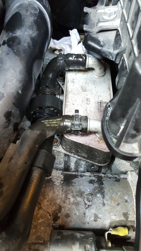

Намерих едно указание за смяната на малкия термостат на немски език. Не изглежда сложно и май не са необходими някакви супер специални инструменти. Едно уточнение - на снимките е показана смяната на термостат на Пасат 2011 г., 140 к.с.
Прилагам снимките с превод на описанието, което немците са дали, като след като сменя моя ще кача снимки от него, защото той е 2013 г., 177 к.с. и може да има някакви нюанси.
1. Първо се откачат вакуум маркучето към дебитомера и конектора с кабелите към него - пазете ги от евентуално прекъсване и работете внимателно. Демонтират се показаните по-долу С-образни пластмасови тръби, заедно с пластмасовия капак, които държат филтърната кутия.
2. Махат се скобите, които държат дебитомера към горната гофрирана тръба (изпозвайте ако имате под ръка специалните клещи за скоби - спестяват много нерви, време и усилия). Отвива се болтчето, което държи кутията, намиращо се във вътрешния ъгъл. След това кутията се откача от гофрирания маркуч и се издърпва нагоре.
3. Като следваща стъпка се откача маркучето от към охладителя на DSG скоростната кутия (от горната страна на снимката). Запушете с нещо подходящо за минимална загуба на охладителна течност. След това се демонтира маркукето от страната на старият термостат и от страната на другия маркуч, и по обратния ред се монтира новия термостат. На снимката термостатът се намира под гумения кръгъл дистанционер, който предотвратява триене с другите детайли наоколо и уплътнява маркучите.
4. При монтажа трябва да се съблюдава позицията на маркуча с входа към охладителя на DSG, за да не се получава усукване, завъртане или пречупване.
Извинявам се за не съвсем грамотния превод, но познанията ми по немски не са на най-високо ниво.
