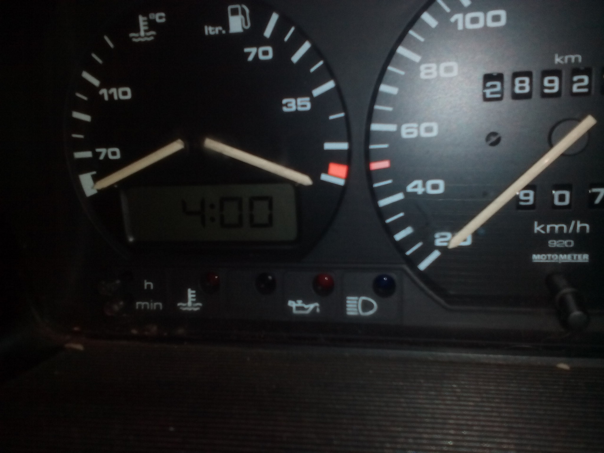

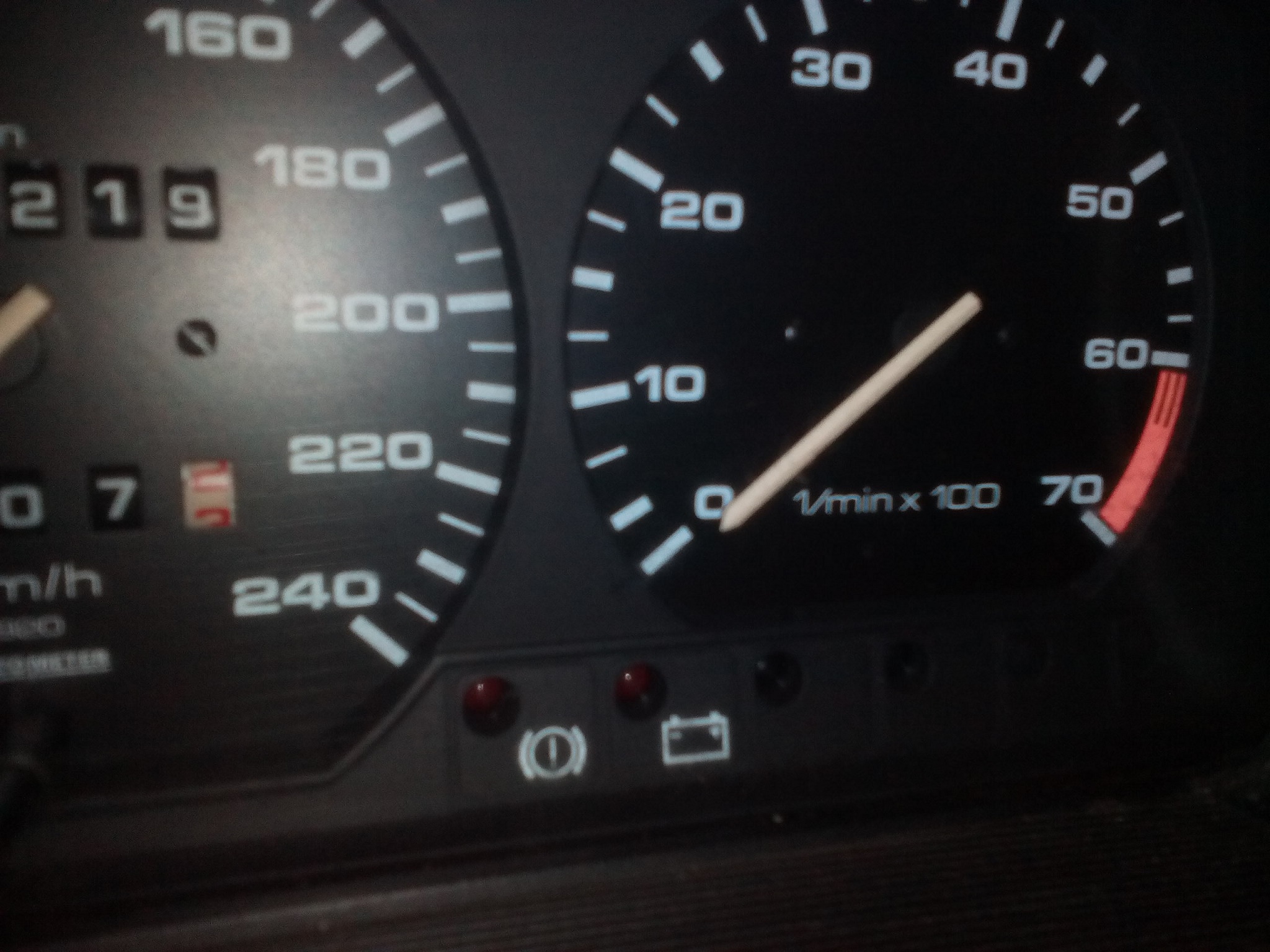

това е

Светалце написа:Но в крайна сметка - има ли вероятност освен таблото и нещо друго да е дало фира и затова да не зарежда динамото?
Щом като удариш таблото - тръгва..значи динамого е здраво. Но са те изпързаляли яко в сервиза. :icon_sad
А иначе - алтернаторът си е самостоятелен модул. Той има четки и регулатор на напрежение. Но ти казваш, че са го сменили. :death
п.п И аз не знаех, че има проблеми със стабилизатор в таблото с уредите на Пасат Б3. :death

Радо говориме на 2 езика с теб,хаха. Чак сега се сетих за кое говориш, малкото черно нещо с 3 крачета, което е над оборотомера в дясно на платката или евентуално часовника.

Вече си разбрала, че ако не работи алтернатора, причината не винаги е в повреда в самия алтернатор. Защо мислиш, че като не ти работят стрелките по таблото причината е в самото табло :question
От алтернатора излиза една тънка синя жичка. Тази жичка отива до таблото. Вероятно минава край плюса на акумулатора и точно там има снадка, демек букса. Ако няма снадка я срежи и свържи жичката, идваща от алтернатора през 5 вата лампа към плюса на бобината. И алтернатора ще си заработи нормално. Разбира се е по-добре да си оправиш таблото, ама това явно е прекалено сложно за теб.
На твое място бих се възползвал от предложението на Радотом, прати му таблото. Алтернатора ще работи и без табло, ако му сложиш такава лампа на синята жичка.

Втора младост табло ще и излезе по-скъпо от 1 презапояване по таблото или смяна на стабилизатора.Може с 78 ..серия и кръстосвеане на изводите на стабилизатора. Дори с куриер 4 -5 лв в едната посока като пощенска. А пък няма ли там в далечния северозапад хора да свършат една смяна на стабилизатор ?

Презапояването е ок, стига да има кой да го направи качествено, жената доста са я натоварили с излишни части. Вчера платих 30лв за презапояване на таблото със монтаж и демонтаж на Б3-та, сигурно и табло като цена по моргите е там някъде за тия старите шлепове но всеки си преценява
