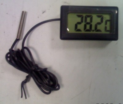

Ножовете са едни пластмаси под предна броня дълги са колкото бронята и освен да направляват въздуха помагат и при минаване през локви. Най-отдолу на предницата се намират.
Купи си електронен термометър, като на снимката или подобен. Провери го като измериш температурата на вряща вода - точно 100 градуса и чаша вода с лед - точно нула градуса. Залепи му датчика стегнато с изолирбанд за горния маркуч на радиатора, максимално близо до тройника с датчиците. После намотай върху изолибанда някакъв парцал за топлоизолация, намотай поне 7 - 8 слоя. После палиш колата и сравняваш показанията на таблото с електронния термометър. Даже може да си го оставиш за постоянно, обаче трябва да намотаеш още изолирбанд върху парцалите за да предпазиш датчика от вятъра и вероятно да удължиш кабелчето за да стига до купето.
И после пиши тук какво си измерил.
ПП Датчиците по магазините са пълни ментета и много ще се изненадам, ако твоят е читав.
