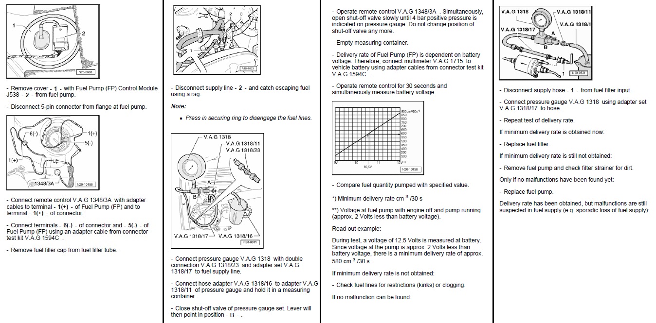

Прерових много бюлетини, но не мога да намеря това. Ще можеш ли да ми кажеш номерът на бюлетинът и по възможност да ми го пратиш?
Иначе в бюлетин намерих налягането на ниската страна 3,5-5bar, номиналният токът е описан само като до 9A. Както и че стартирането на помпата става чрез директно подаване на напрежение на клемите и. Като те използват техен "инструмент" V.A.G 1348/3A, което си е кабел с копче :smile
методика за проверка на горивна помпа
Частта с горивния филтър в моят случай не е приложима, но здраве да е :smile

Бюлетина се вади през Оригиналната диагностична система - ОДИС и връзката и с VW сървъра(Или по точно ELSAPro) .
Това, което сте прикачили е приложимо към по-старите купета.
п.п. И да извадя бюлетина, няма да разполагате с инструментите нужни за измерването му.
Аз предложих решение и дадох насоки, можещи да ви помогнат в решаването на проблема. За съжаление само с това мога да съм полезен, без да съм виждал дори колата :)
