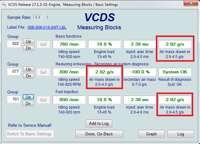

Ето ги и резултатите от дебитомера:
Отначало показанията бяха към 3.4-3.5, но след като позагря колата си циркулираше около 3 в диапазона +/- до 0,1.
Докато бях в колата се сетих, че преди 2-3 седмици имах едно игране на оборотите и леко потрисане на колата, което беше директно свързано с брояча на мисфайърите, но се оказа една от свещите. Въпросът е, че тогава свалих дросела и го почистих, след което му направих адаптация с VCDS в 01-Engine -> Basic Settings -> 060. Не съм сигурен, че има пряка връзка с проблема с оборотите, но реших да го споделя.
Ето как направих адаптацията на дросела според Ross-Tech:
https://www.youtube.com/watch?v=2zrmhDw_v7Y
