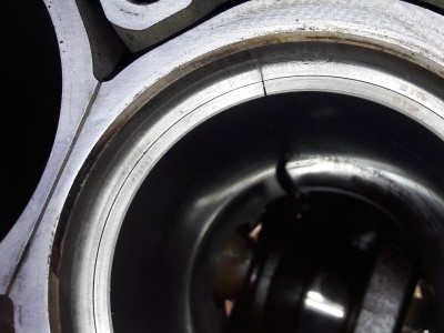

Ако е с Катализатор,може и да не е много забележимо пушенето!Много голямо влияние оказва липсата му! Интересно,че маслото е сравнително с еднакво количество по цилиндрите.Поне от снимките така се вижда.

Като е студена пуши като трабант , като загрее и се изфорсира до 2500 / 3000 об излиза едно голямо кълбо бял пушек , после почва да прекъсва и накрая гасне , свещите са мокри.
Много пуши , в събота ако не е студено ще извадя буталата , аз съм правил двигател със счупени маслени сегменти но такова количество масло в цилиндрите не съм виждал.

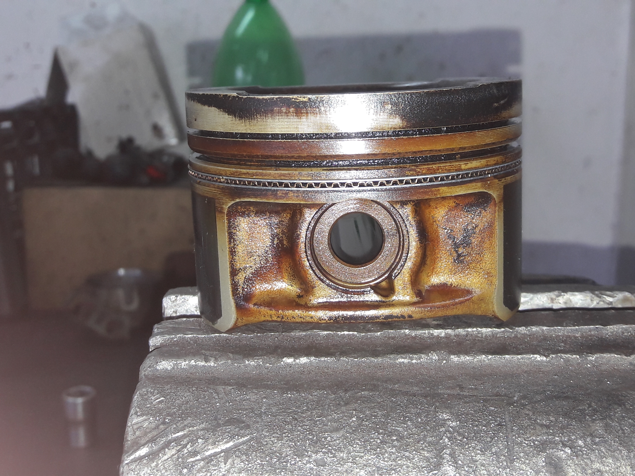

Маслото идва от горе , взел съм друга глава само за проба, на пръв поглед не е имала проблем с горене на масло ,затова ще я сложа по-най бързия начин . Иначе взех размерите на цилиндрите и буталата със сегментите ,
цилиндър 80.96 +/- 0.04
бутало 81.01
к. сегмент 0.2-0.4
м.сегмент 0.25-0.5
луфт в канал на сегмента
компресионен 0.06-0.09
маслен 0.03-0.06
Аз се занимавам с френски коли , и съм си записвал двигателите които правя , започват да горят много масло(2л/1000км) когато ключа стане над 0.8 някъде , ако е между 0.2 и 0.4 под 100гр на 1000км , но 1л на 30км не бях виждал :) Имам познати в Ауди и Фолксваген ,питах ги не са чували за такъв куриоз . Според мен двигателя е прегряван зверски някога във времето и когато я разбутах проблема излезе със страшна сила.

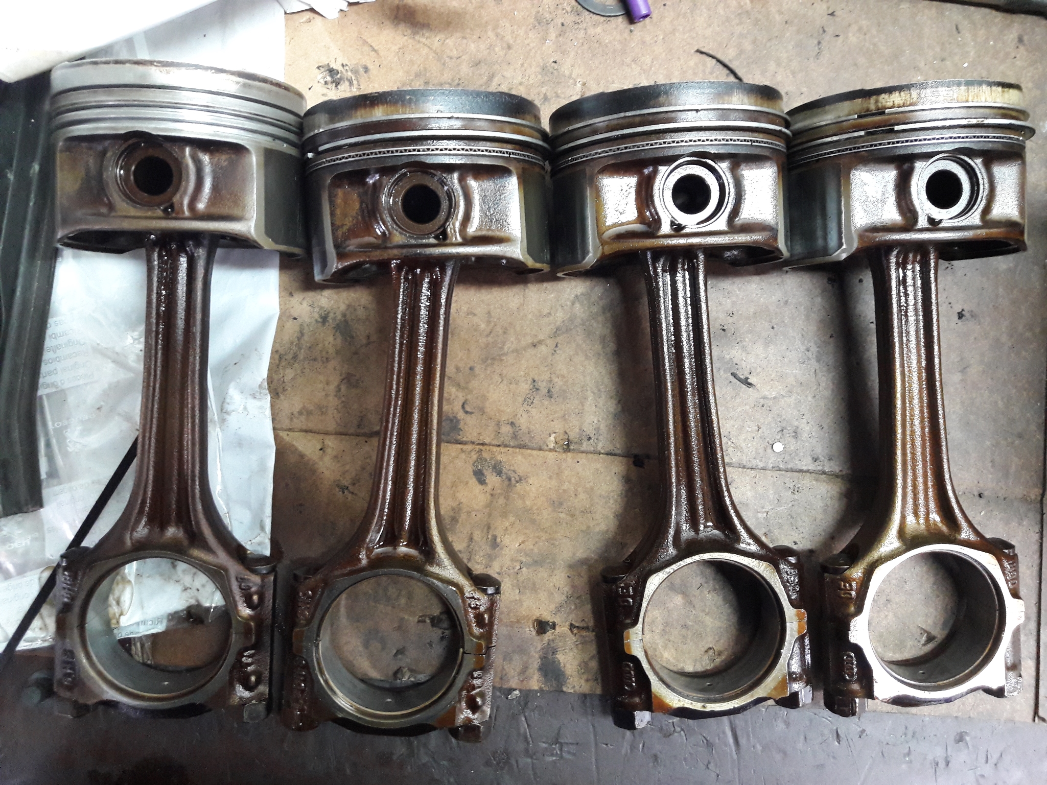

Re: Passat 3B5 1999г. AHL - След смяна на вложки ,цилиндрите се пълнят с масло!
КРАЙ НА МАЧА !
Маслените сегменти бяха спекли, станали са като част от буталото.
Всичко друго си замерих и беше в норми.
Бутала 80.96 - 80.95
цилиндри 81.01 - 80.02
Ключ к сег. 0.2-0.4 - 0.2>0.4
Луфт канал на к. сег 0.06-0.09 - 0.06>0.09
Сегментите са си спекли много отдавна , погрома стана след като смених вложки . Маслото се изпомпва в цилиндрите , минава през клапаните и пълни всмукателния колектор ,като се изгаси маслото от главата се изтича обратно в цилиндрите.
Наистина не бях виждал такъв разход на масло , измерих си маслото и долях , след смяната на вложките разхода ми се беше увеличил точно 30пъти
Сега двигателя работи като часовник , евро8.
Благодаря на отзовалите се !
