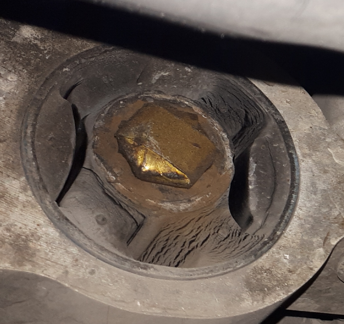

Егати, тоя тампон се е нацепил като на дРът индианец петите. И то за една смяна на маслото

10хил откакто са сложени ламаринките, тампона не е сменен, интересно ми е тези ламаринки какво ги държи да не изпаднат ?

На мен ми е интересно от какъв материал и от какво са тези ламаринки. Едвали от някоя тенекия за сирене.

колата е на 215000 хил.км
тампона като се скъса слагам нов пак със същите ламаринки от тенекия за сирене...познахте и не се шегувам

просто са сгънати или и са залепени с нещо, или пък в началото към носача си намотал нещо да ги държи стегнати. Аз си мисля за цяла втулка с профил 6 степенна призма да се изкове и да се набие с лека стегнатост

ламаринките са стегнати откъм носача с техническо влакно...
тел
DoH_KuXoT
Мнения: 6337
Re: Passat B7 - тропане в предницата?
Мнениеот DoH_KuXoT » Вто 19 фев 2019 16:09
ясно, благодаря!
