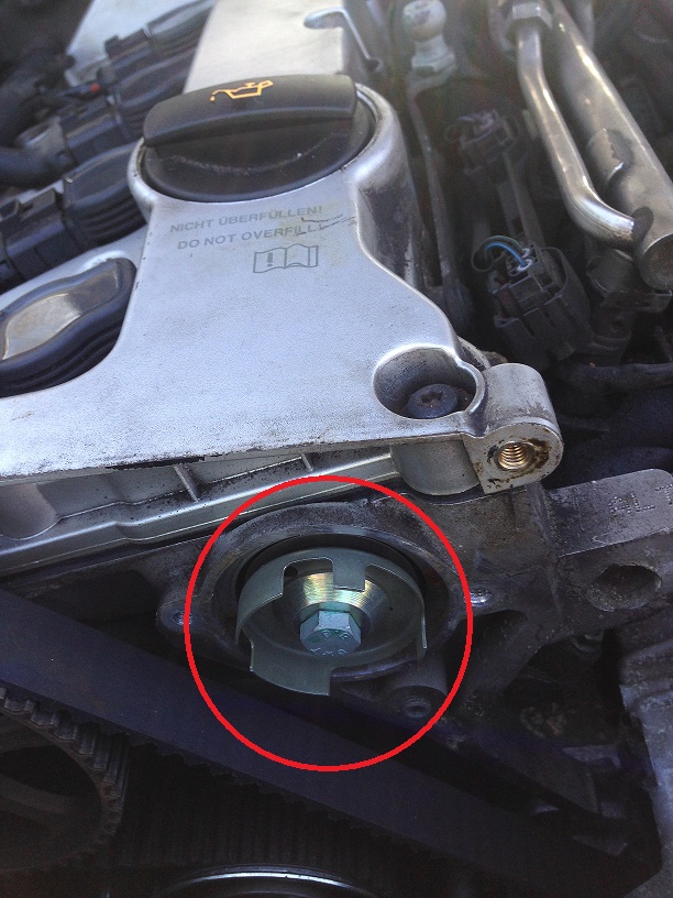

Мнениеот Киулке » Съб 30 юни 2018 15:23
Напрежението до сензора е нормално. Свалих го, за да видя какво има отдолу. Според мен тази майна на снимката трябва да се върти, когато завъртя на стартер и чрез намотките на сензора да дава сигнал на компютъра в какво положение е валът, а тя не помръдва! Правилно ли разсъждавам - това трябва ли да се върти заедно с ремъците и буталата?

Мнениеот teodorpc » Съб 30 юни 2018 16:52
Не съм запознат напълно, но тая шайба трябва да се върти, такъв е принципа на работа на датчика. Вече вътре как се предава движението от разпределителния вал идея си нямам.

Мнениеот Киулке » Съб 30 юни 2018 17:07
Ами и аз не съм, но в най-скоро време ще сваля капака на двигателя и ще се запозная.

Мнениеот teodorpc » Съб 30 юни 2018 17:32
Тая шайба е монтирана директно на втория разпределителен вал. Ако той не се върти значи веригата между двата вала е скъсана или нещо там обтегача е прецакан. Намират се в другия край на валовете, под капака.
