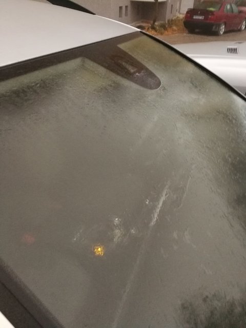

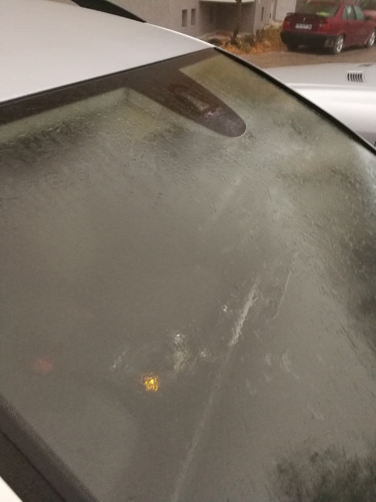

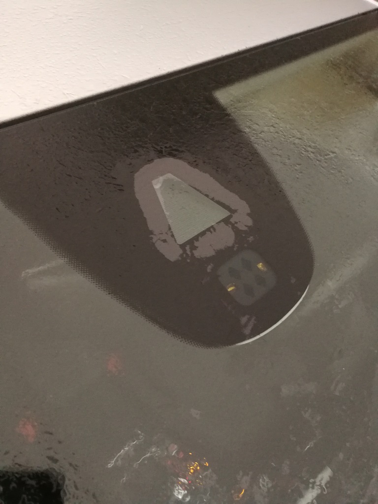

С отоплението на камерата се случва това:

След като монтираш камерата може да си пуснеш и това:
Написал съм как става в друга тема.
