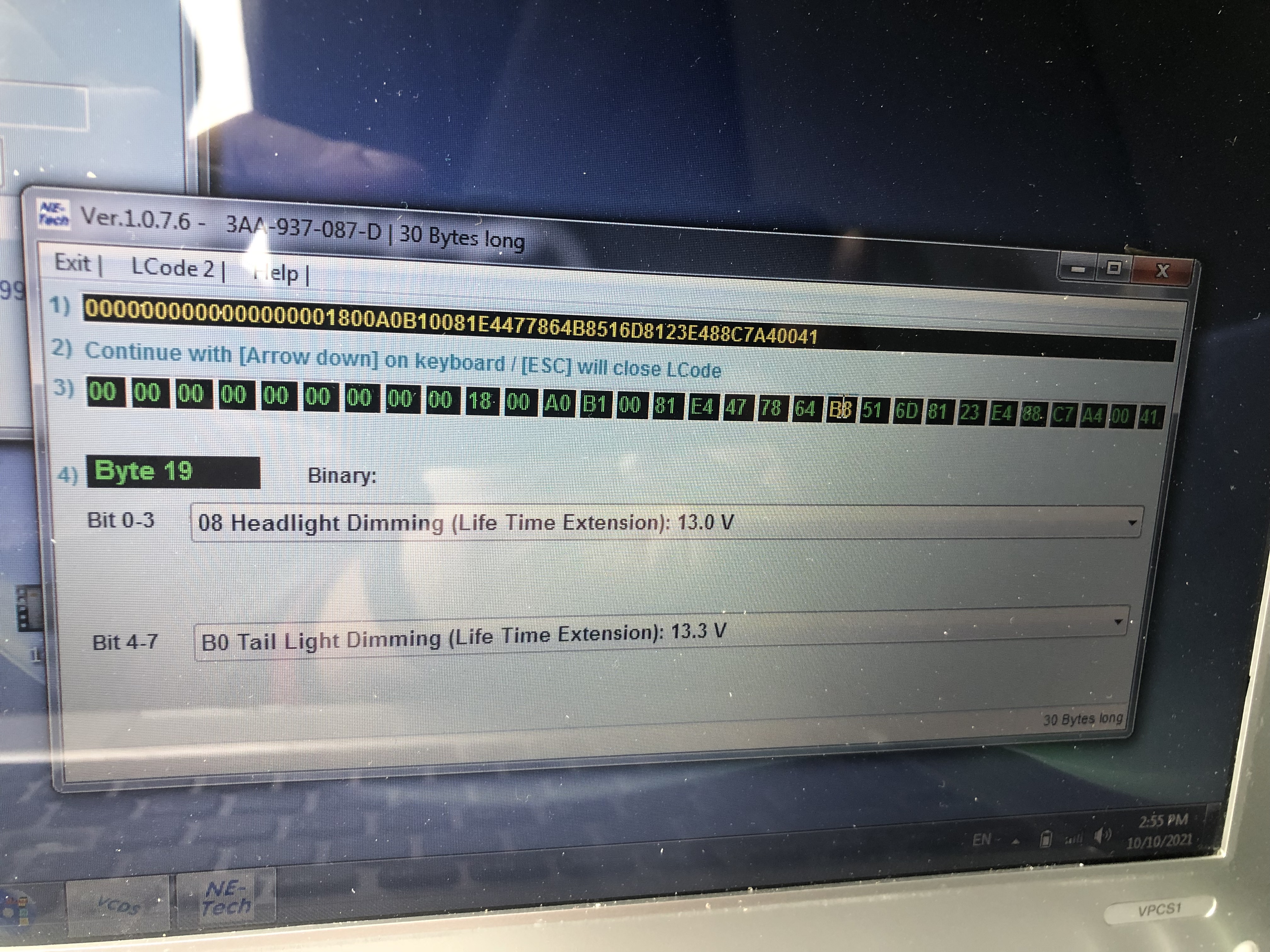

nii написа:На Пасат Б7 бях с Night Breaker, светят ок. Горяха често докато не им свалих малко напрежението с Ваг-Ком. Като цяло много доволен..
Здравей!
Можеш ли да ми обясниш какво точно се прави с VAG KOM да се намали напрежението и може ли да се регулира и на късите и дългите?
Монтирах найт брейкъри и искам да ги запазя по-дълго ако е възможно.
Колата е Пасат б7.
Благодаря предварително.

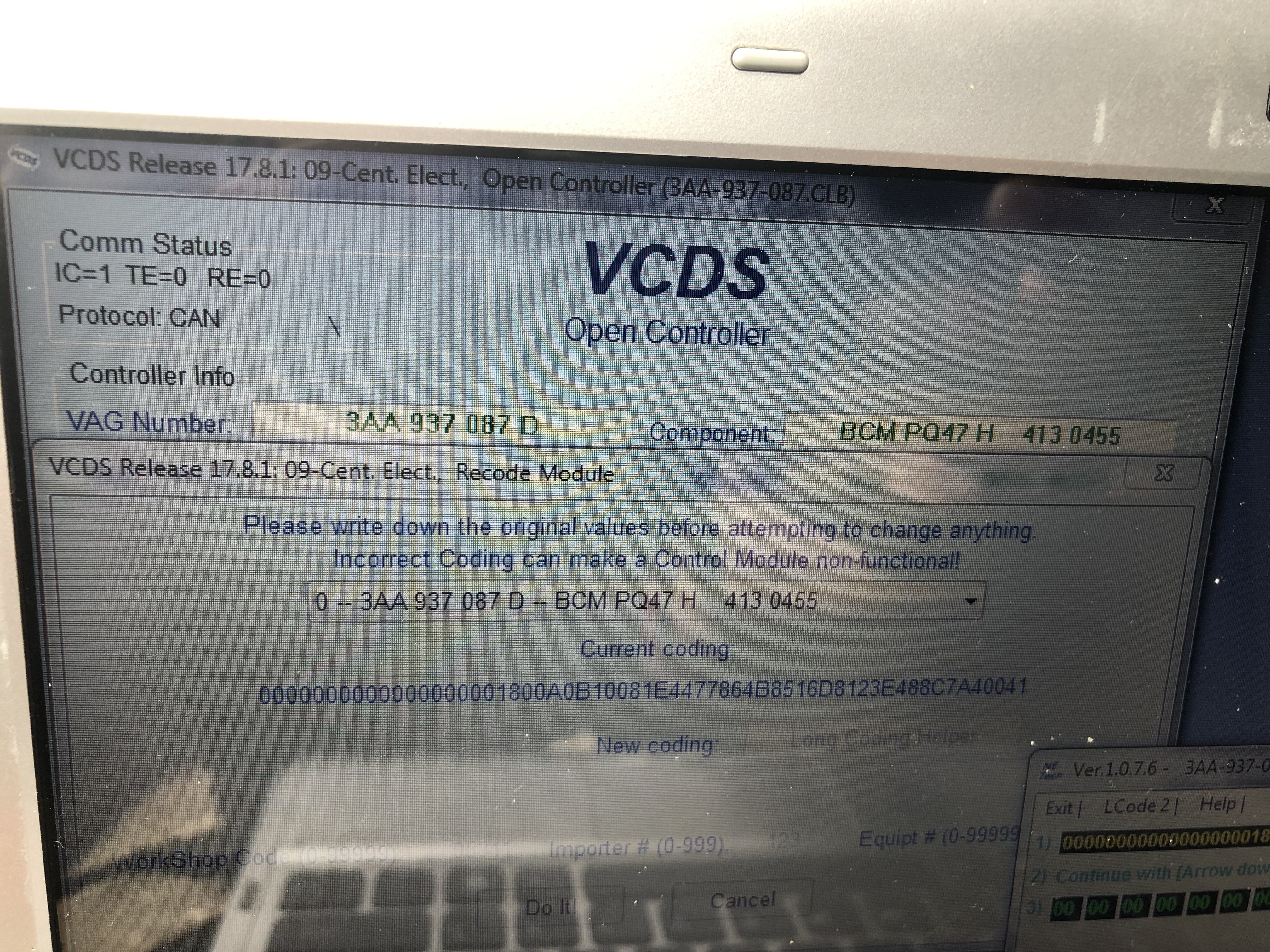

Re: Пасат Б6 - LED Osram Gen2 или Osram night breaker laser +150%
За регулирането на волтажа се влиза в 09.Centr.electric ,после Coding и трябва да видиш кой точно блок е

Аз дневно време си карам на дневните светлини, които при мен са отделни крушки. В спецификациите на Night breaker-ите пише: Номинално напрежение 12 V, Напрежение на изпитване 13,2V., което според мен значи, че обявените параметри на крушката са при 12V.
Аз лично свалих моето напрежение на фаровете на 12,5V пък ще видим колко ще карат. Разлика в светенето не виждан или поне е пренебрежимо малка.
