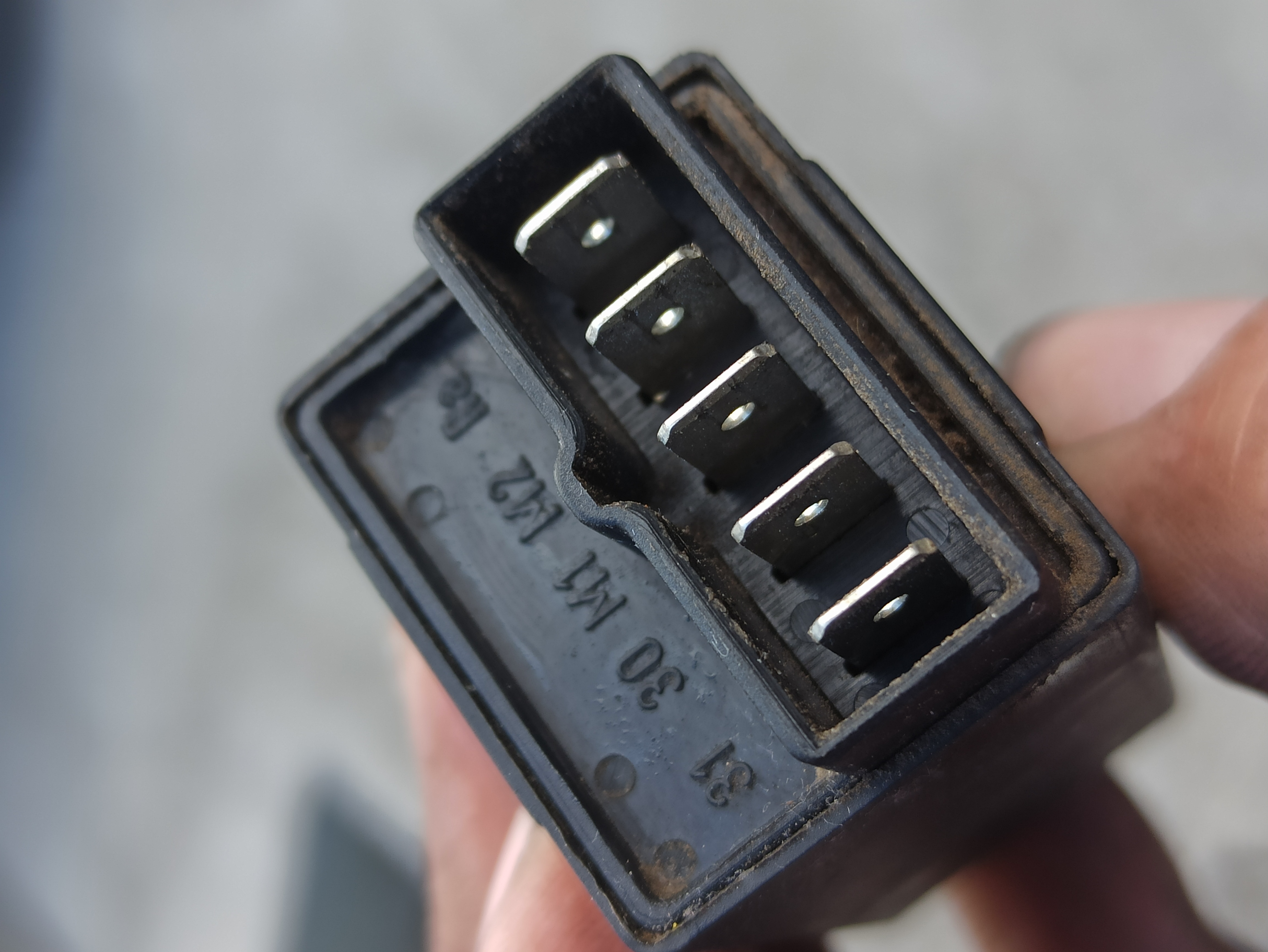

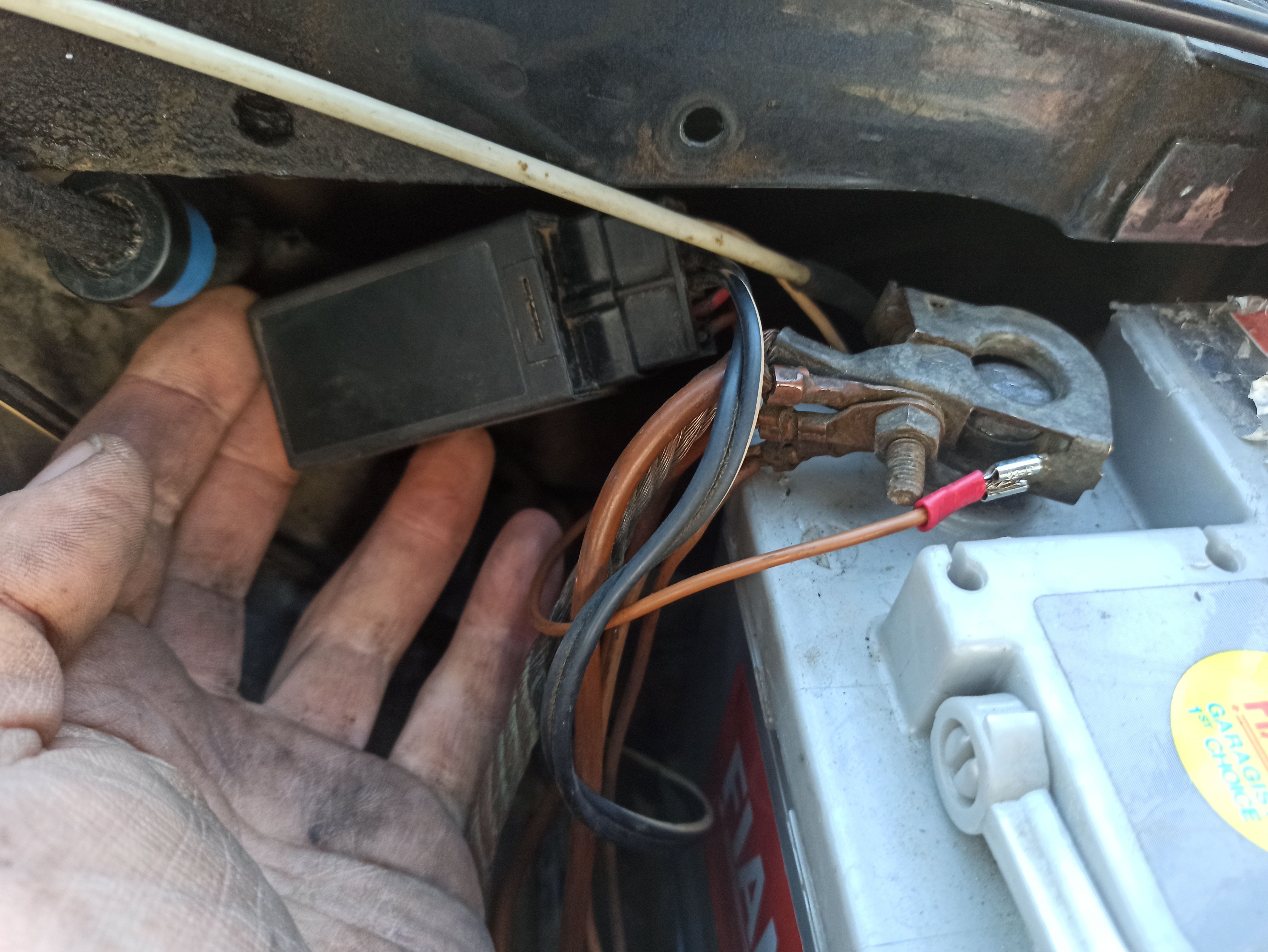

някой знае ли какво е това и дали е към климатичната система

Това е реле от автоматична антена.

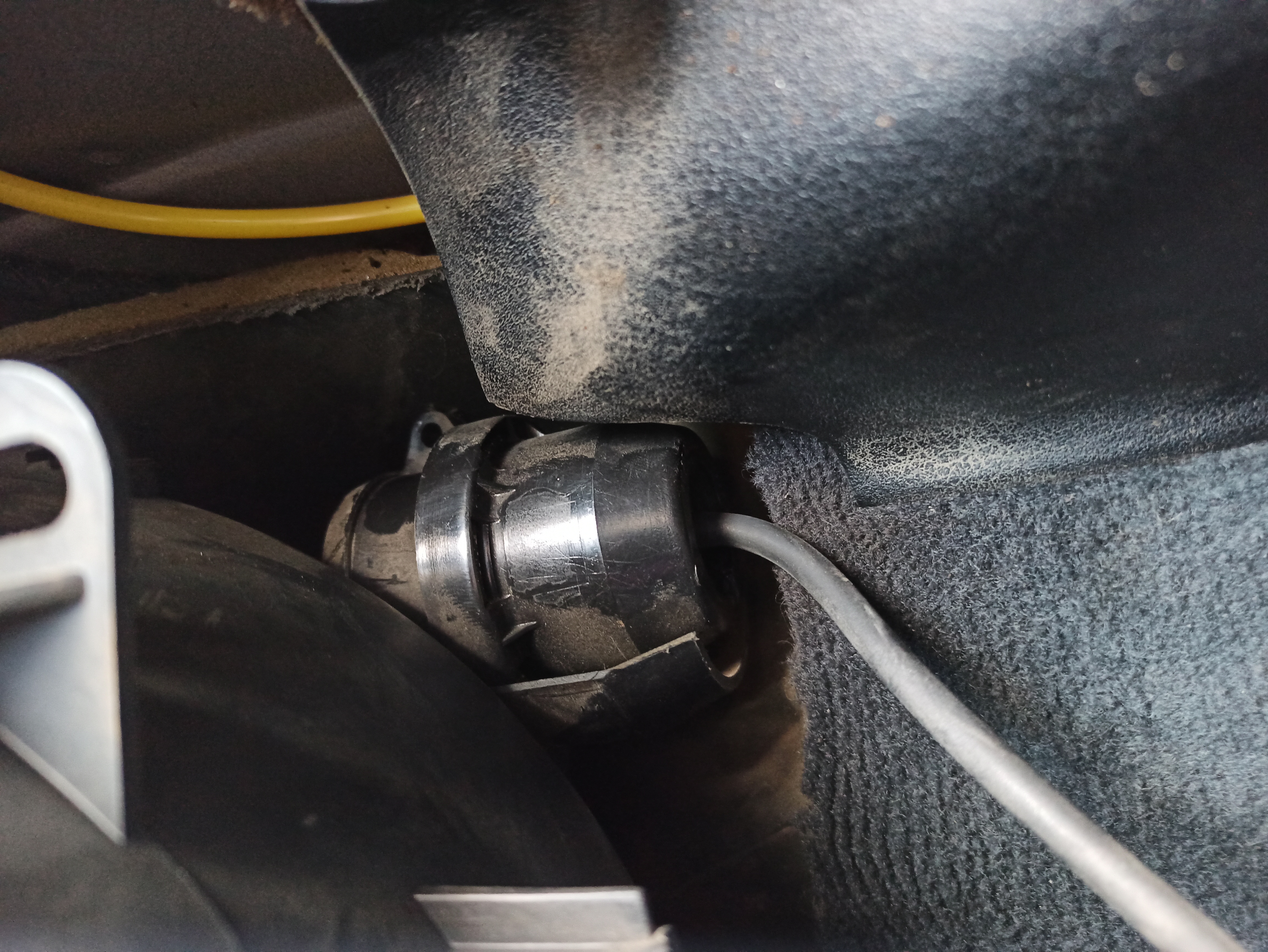

Това до което стигнахме е извода, че вътрешния кръг имаше не закачени вакуумни маркучи както и полу запушено клапанче, което работи в една посока и се вижда на снимката със синьо и черно.Като ги оправихме нещата се видя и централния проблем за вакума,а именно един вакуумен клапан под изпарителя който се оказа проблемен и след като го разглобихме се оказа със закъсана гума...
Това ще го реша със смяна,но по въпроса с честото изключване и включване на компресора стигнахме до извода,че или фреона не е много точно или датчика на изпарителя не е коректен,но е по малко вероятно, или нещо друго има .Имам предвид, че шунтирахме датчика на изпарителя като замостихме двата зелени кабела и компресора не изключваше, но след една минута работа няма и две минути тръбичките, които водят към изпарителя започнаха да мръзнат,не много ,но достатъчно,но до компресора тръбите нямаше обледяване. По въпроса за необходимото количество фреон ,авера ми каза ,че е заредил ,не както съм разбрал 850, а 900 грама и според него не би трябвало да има такъв голям проблем чак...

Колата има антена на калника ,макар и счупена,значи може да е за нея евентуално ...
