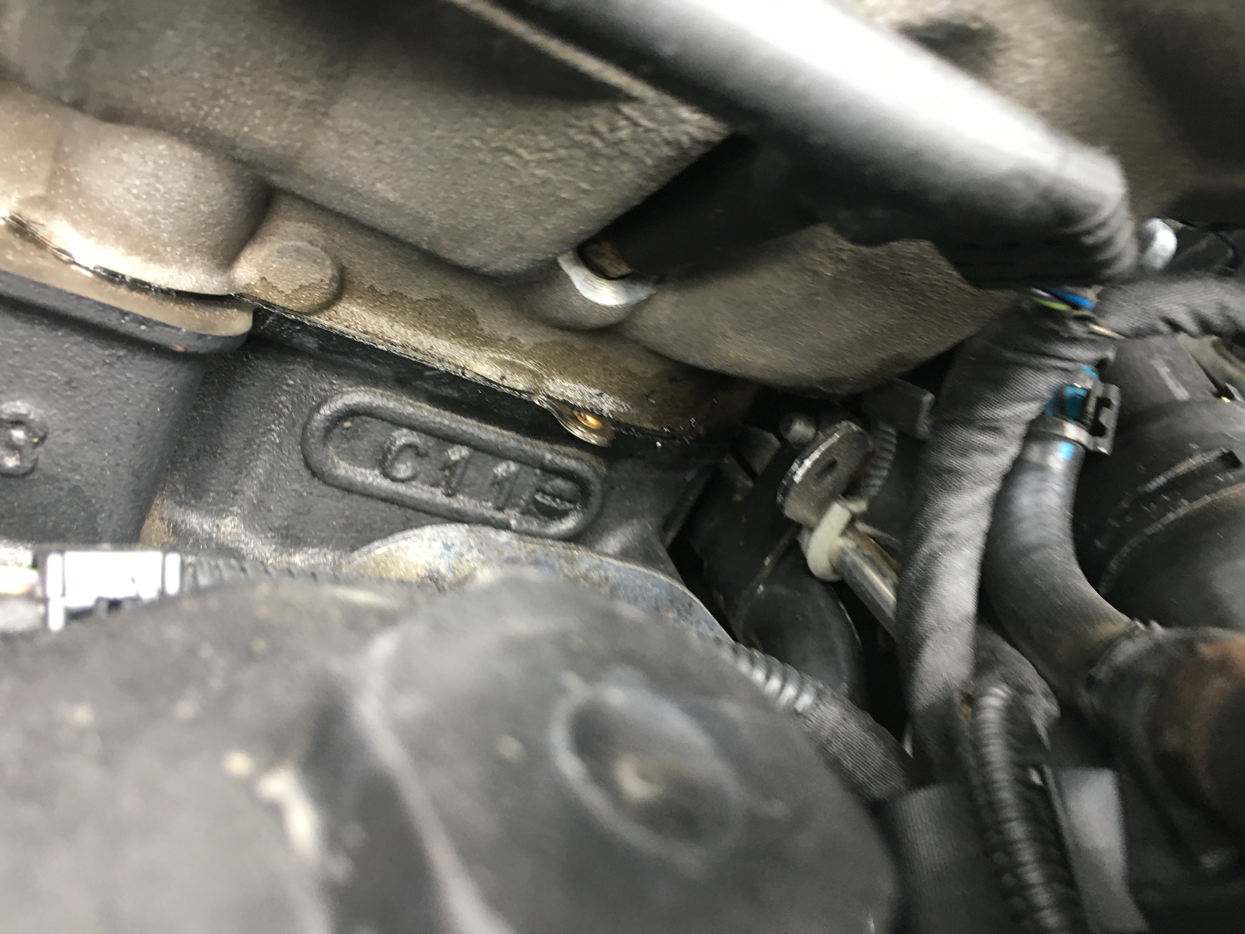

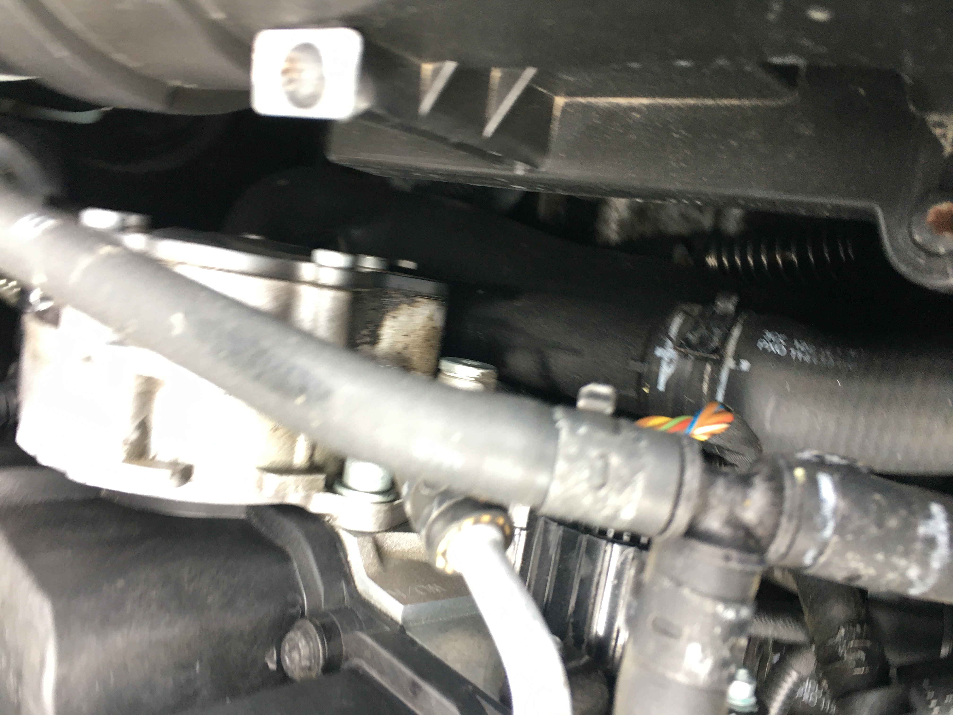

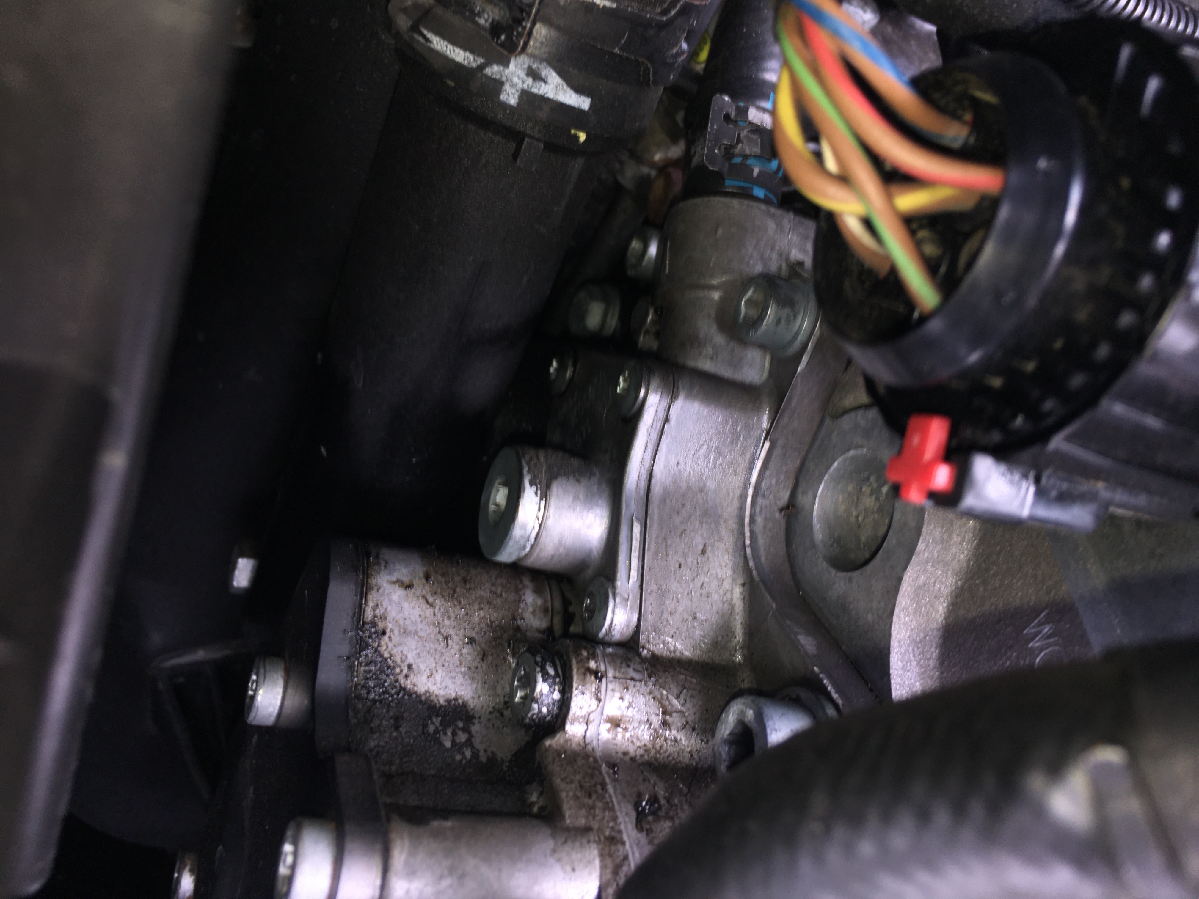

Днеска забелязах че е влажно до гарнитурата обаче идва от тандема някъде ето снимки

Тандема при помпа дюза може да тече от две места, ама на мен ми се вижда че баш от главата ти изпуска.
Първо и много важно когато се слагат капаците на разпределителния вал, петия последен капак трябва да се подравни хубаво с края на главата защото горната гарнитура която оплътнява да не тече масло не може да Лепне помпата или ще надига в долния край или в горния. Може и да е с металната гарнитура, ако помпата е с такава е много вероятно и от нея да тече, тия гарнитури не оплътняват добре и нафтата си тече. Ако е с гумена гарнитура са две на брой голямата оплътнява да не тече масло, а малката(осморката) оплътнява горивопроводите
