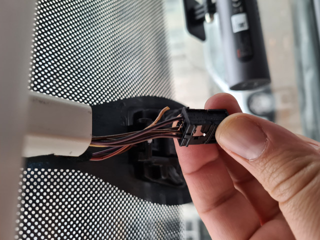

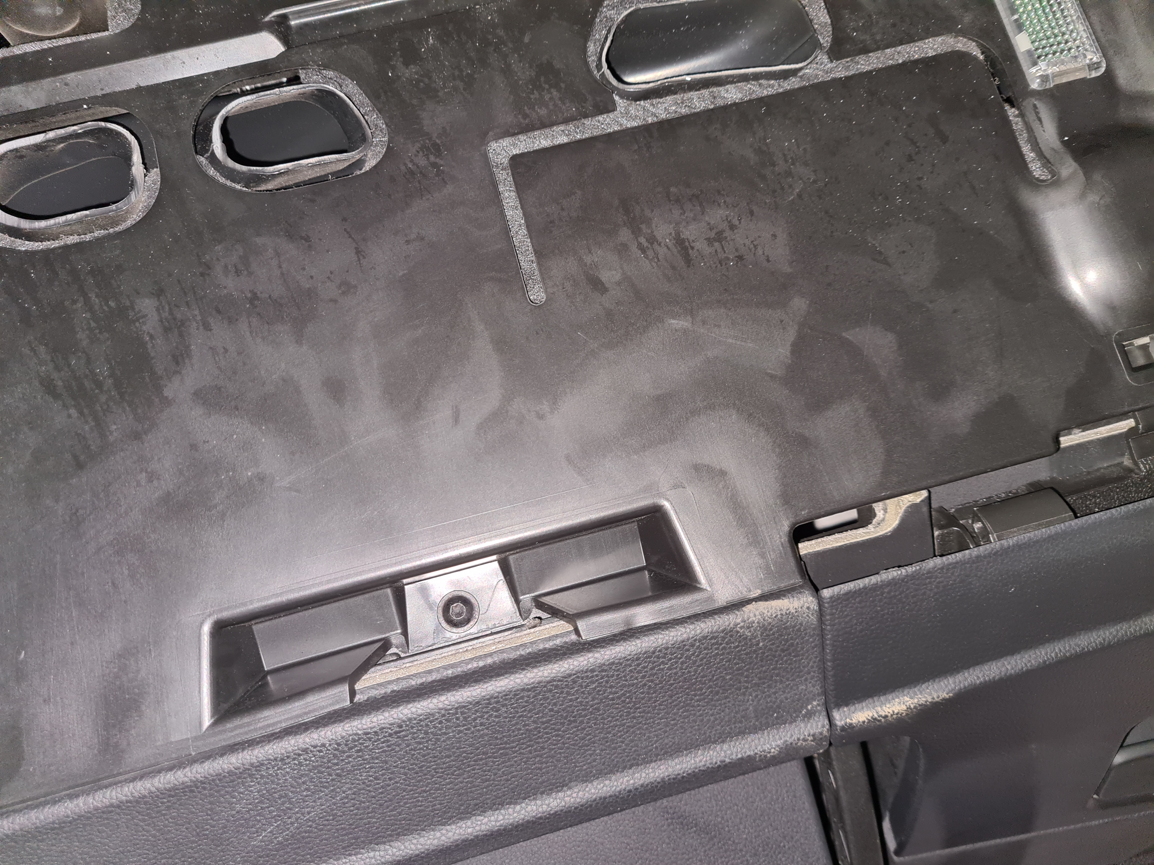

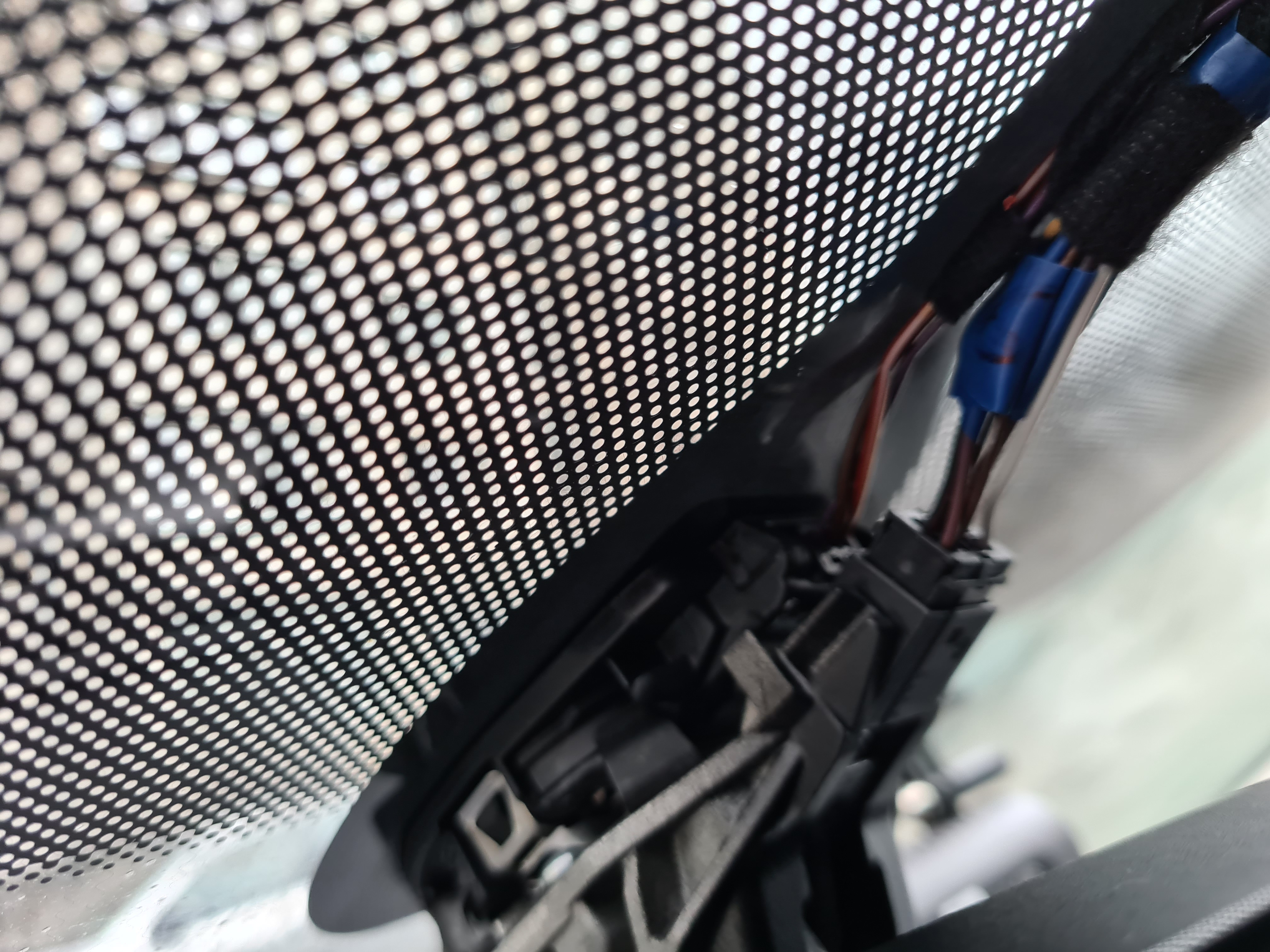

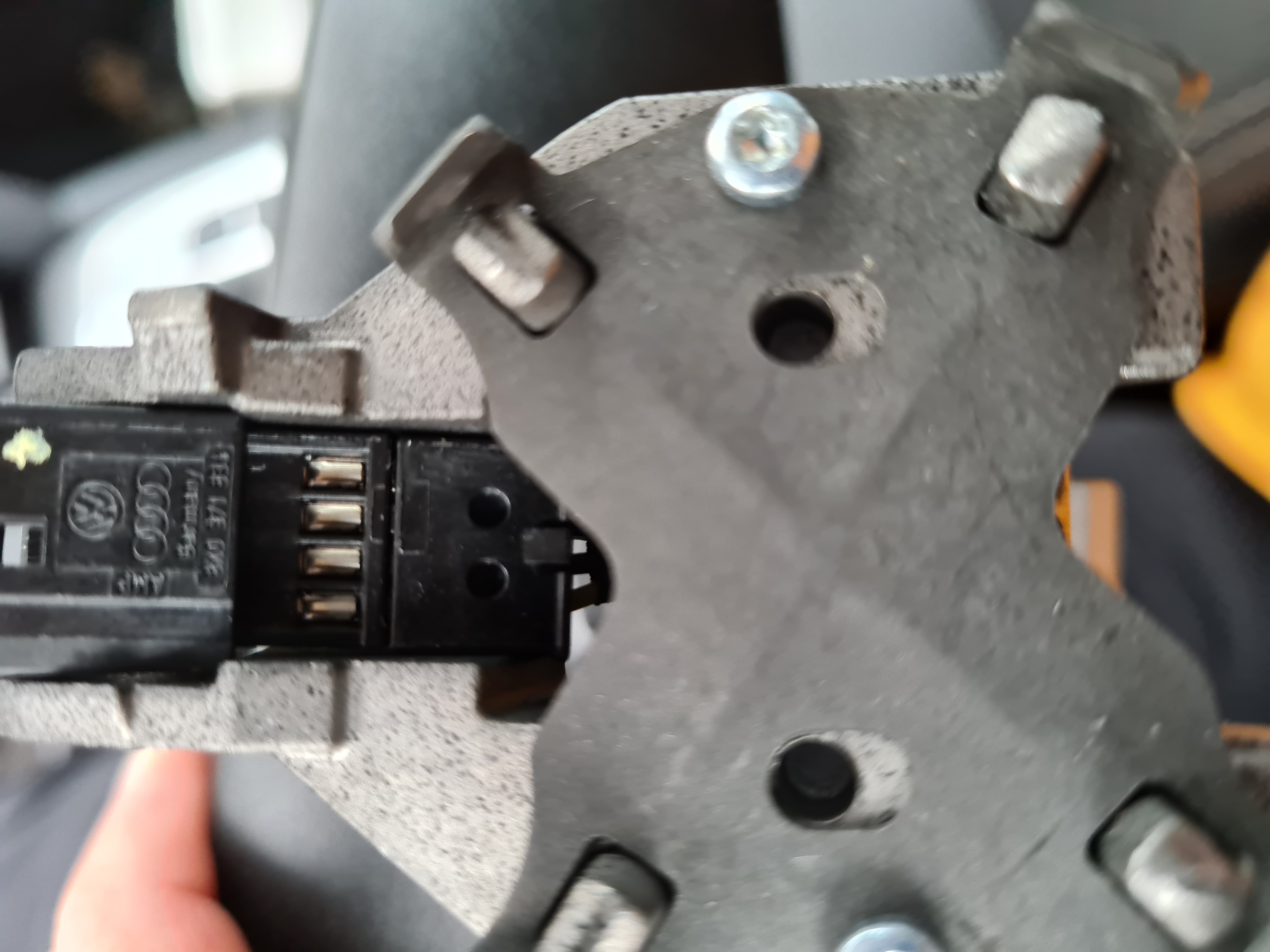

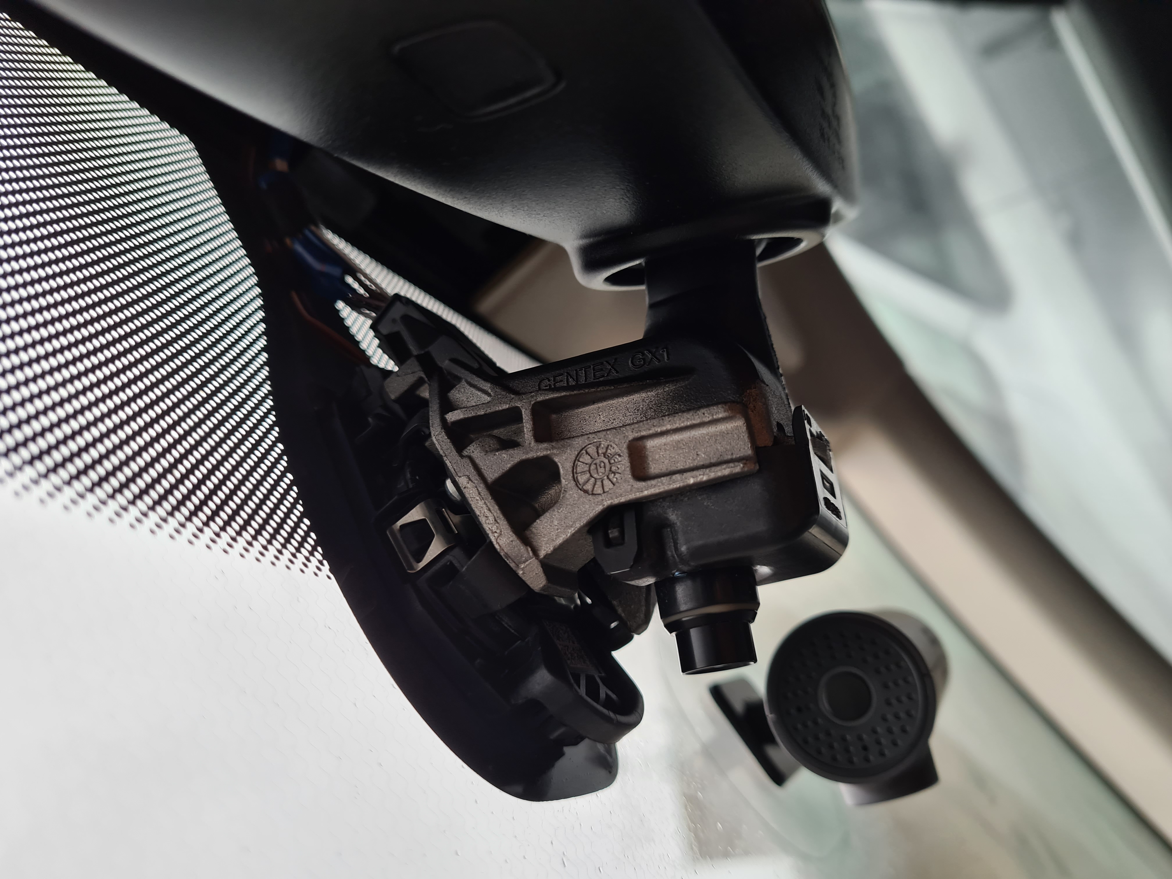

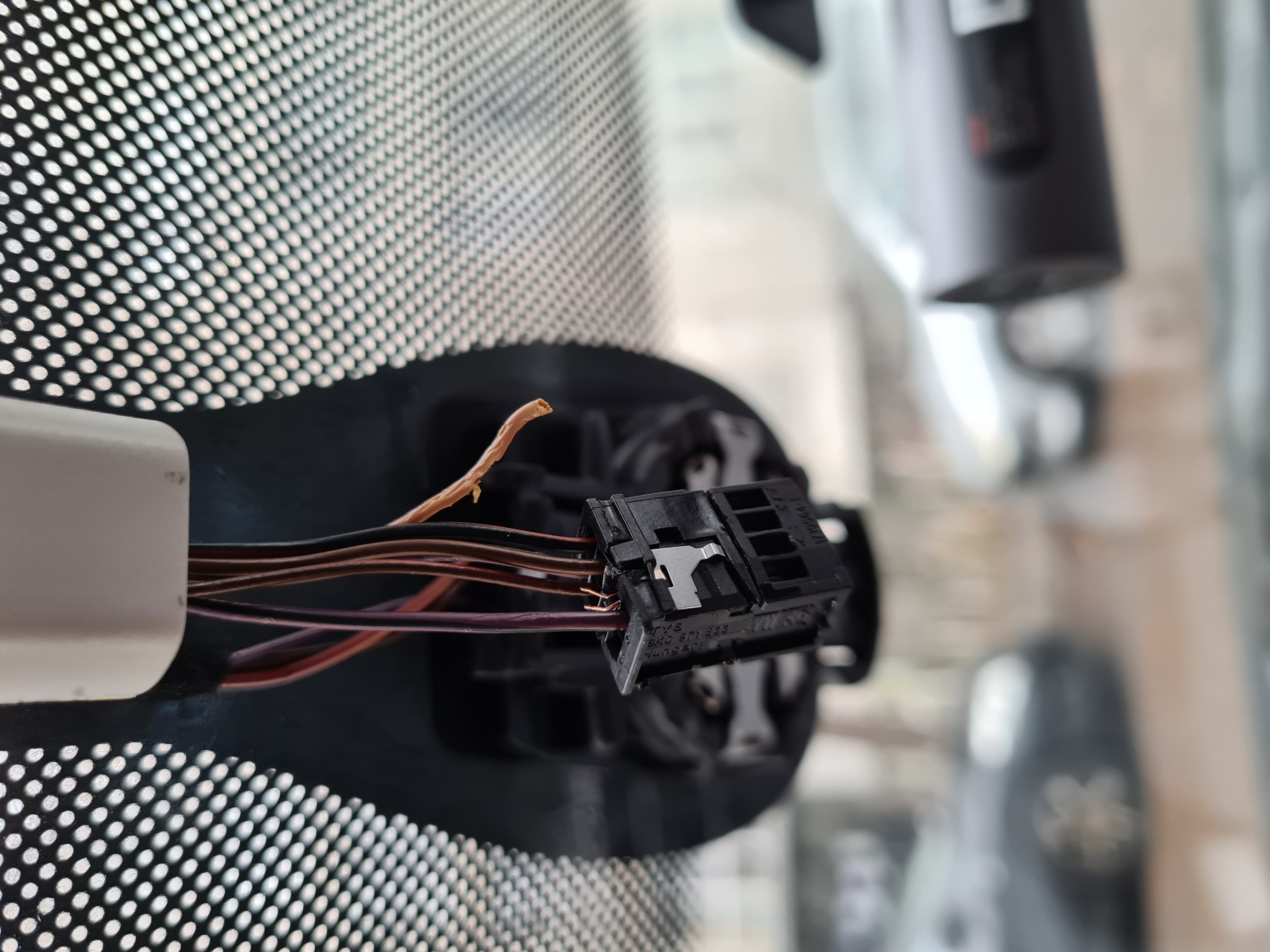

Монтирах огледалото с камерата. Трябваше да извадя пин номер 3 от конектора и да сложа на него пин с кабел към CAN High. После слагам на пин 8 CAN Low, който беше празен при мен и директно пъхнах пинчето на кабела. Малко се озорих с махането на оригиналния пин 3 (оригиналното жълтеникаво кабелче го шунтирах според инструкцията), но след това прозрях, че конекторът се отвяря и пин 3 се избутва с тънка часовникарска отвертка.
Оригиналното огледало се демонтира много лесно, върти се базата му на ляво (обратно на часовниковата стрелка). Монтирането на новото е по часовниковата стрелка.
Необходимо е ново капаче за покриване на гнездото с камерата, то е по-обемисто от оригиналното и има прозорче за камерата.

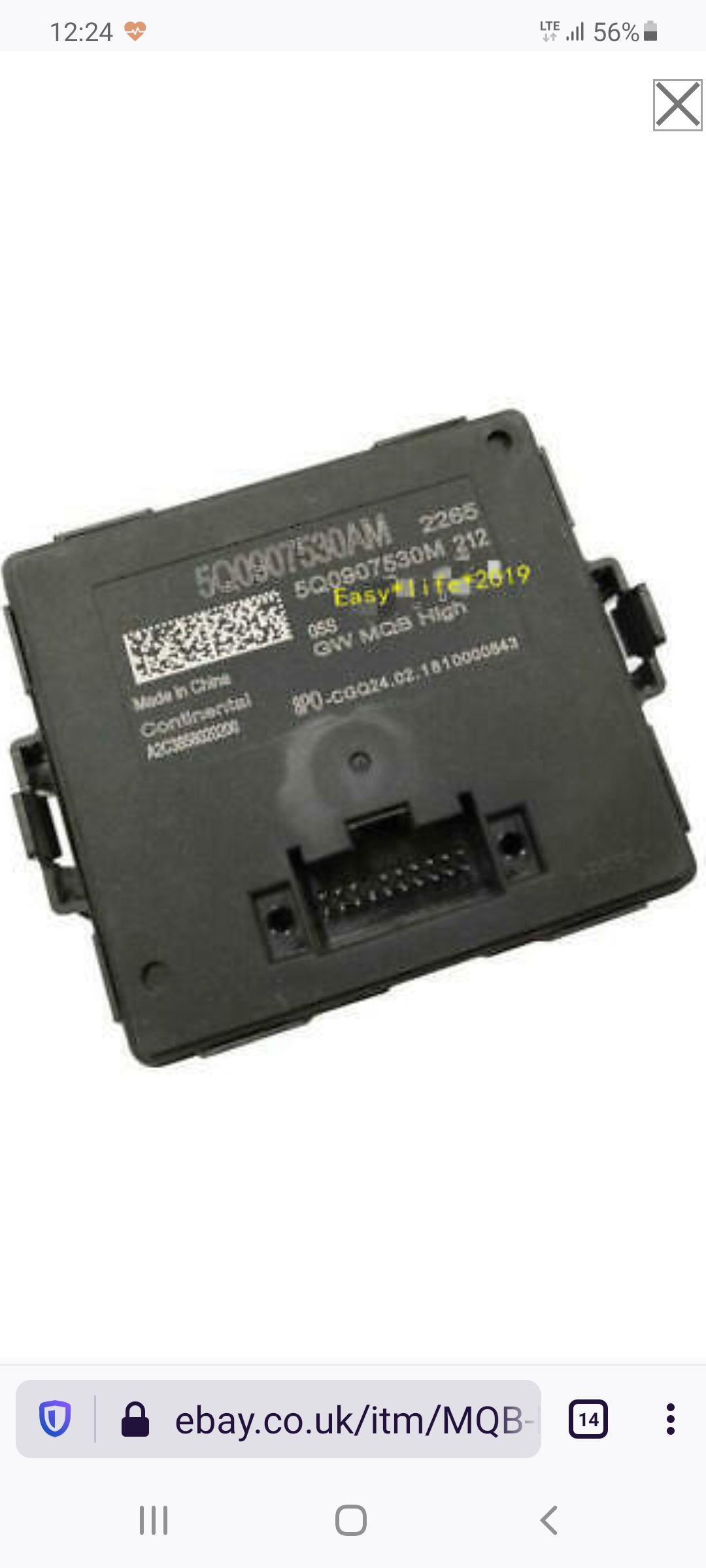

Не мога да рaзбера къде се намира CAN Gateway, където на пин 17 да включа CAN High,a на пин 7 CAN Low. Дават го да се намира леко в дясно от кормилнат уредба, но засега не зная как да стигна дотам :(.

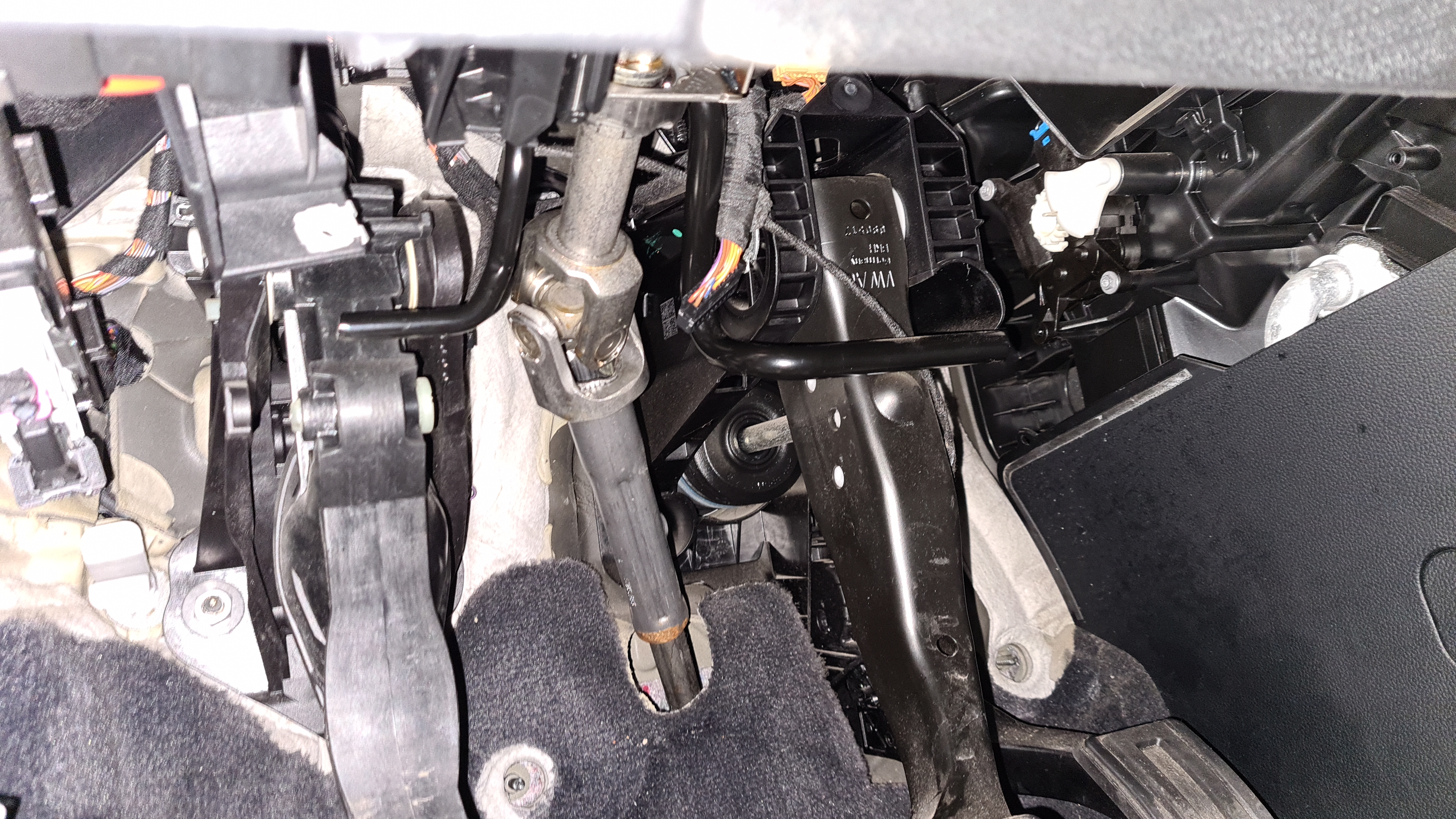

Монтирах и двете кабелчета от камерата към CAN Gateway-a. Това беше най-сложната ооерация, която съм правил по автомобил. Отне ми 4 часа. Упътването от Куфатек е за Голф 7 и не пасва на Пасат Б8. Писах им, но упорито твърдят, че било същото.. е не е.
Нямаше нужда да разглобявам прага и панела под ръчката за отваряне на предния капак.
Следвах и това упътване: https://forums.ross-tech.com/index.php?threads/18472/
Свалих капака над педалите, под кормилната уредба, държи се на 3 рапидки отпред (напипват се), а от към двигателя с две щипки, който се развиват с права отвертка.
И следва най-сложната стъпка, ако знаех нямаше да се захвана въобще. Трябва да се откачи кабелната букса на CAN Gateway-а (трябва да е версия CAN Gateway High, ако е low трябва да е смени с high). Буксата е червена, и има зъбче, което натиснах и освободих леко с права тънка отвертка. После заврях дясната си ръка на S и успях някак да извадя буксата. Това упражнение го правих докато съм по гръб и главата ми и ръцете са срещу педалите - кошмарно беше.
Червената букса се маха от кабелния сноп с тънка отвертка за часовник или кламер. Има свинска опашка на върха на червената капачка, срязах я. В единия край има миниатюрно черно езиче, вижда се, натиска се леко и червената капачка излиза.
Кабелите се показват, но са обвити в тесктилно тиксо, което трбва да се оголи на поне 5 см над буксата. Трудно се прави в тази поза, трбва да се внимава да не се среже някой кабел.
След това кабелчето от Пин 3 от буксата на огледалото отива към Пин 17 (оранжево сив) и това е CAN high. Кабелчето от Пин 8 от буксата на огледалото отива към Пин 7 (оранжево кафяв) и това е CAN low.
Кабелите се снаждат, аз оголих кабелите от пин 7 и пин 17 на около 4см от буксата за 5 мм. Към тях увих кабелчетата от огледалото и овързах с изолирбанд. В линкът по-горе човекът ги запоява, обаче аз нито мога да запоявам добре, особено в тази поза (по скоро разтопен припой да ми капне в очите), нито имам акумулаторен поялник. Вързах ги омотах ги с изолирбанд добре. После върнах обратно червената капачка на буксата и с малка черна свинска опашка я застопорих на кабелния сноп - тя си има улейче за опашката.
После с побутване и с отвертка и малко изкълчване на китката успях да включа буксата в CAN Gateway-a. Върнах капака.
