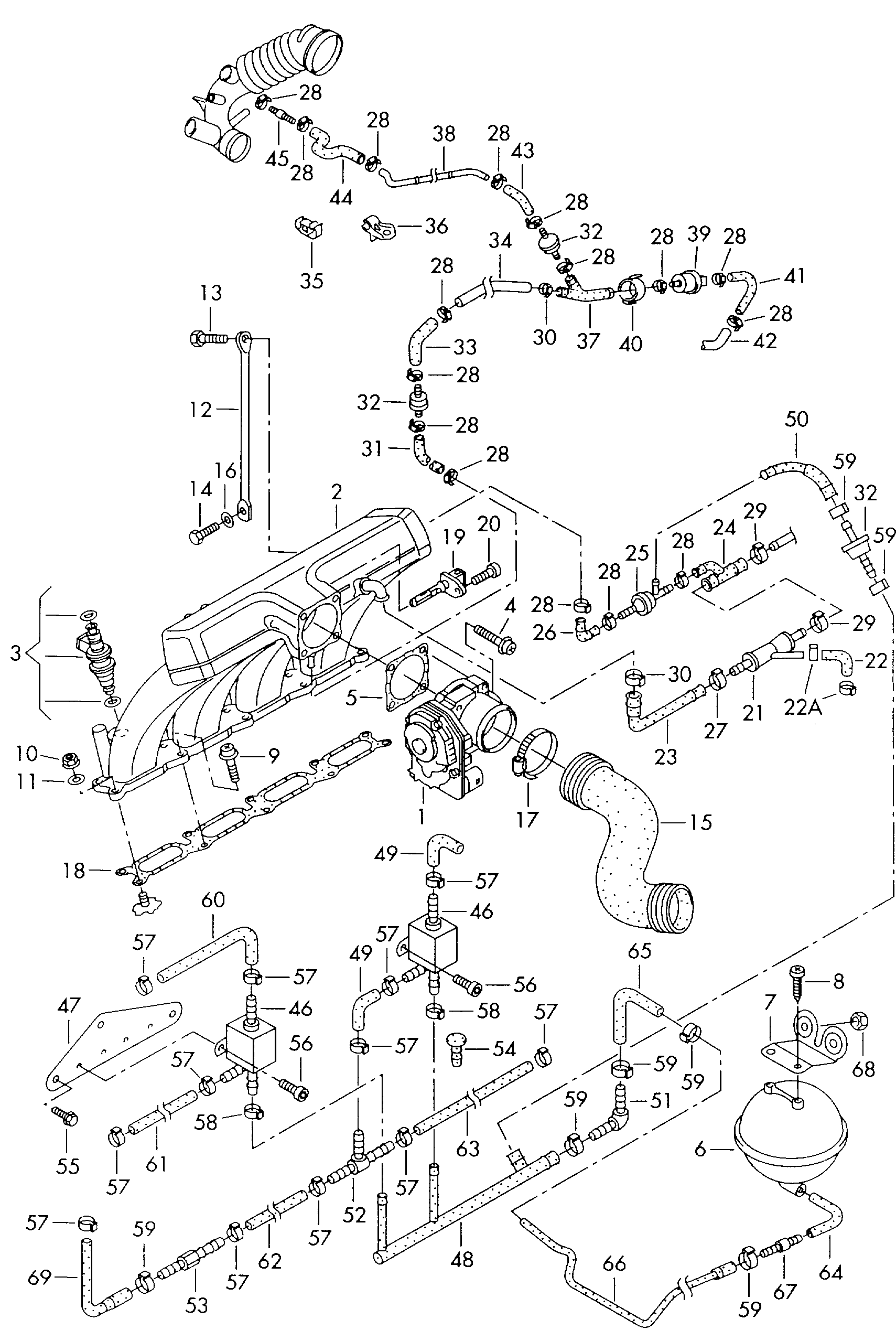

Re: 2001 Passat b5.5 1.8t бедна горивна смес (P1128)
Аз лично бих се помъчил сам да открия къде е проблема, ето ти схема на всмукателния тракт на колата да видиш и проследиш всички вакууми и маркучи.
Благодаря Ви, ще видя какво мога да свърша.

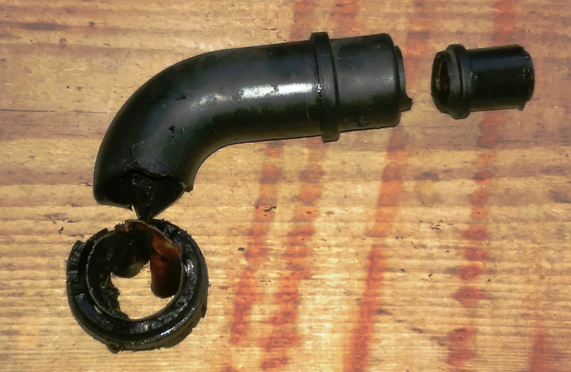

Ето схемата за картерната вентилация на мотор AWT:
При моят мотор тръбата означена като 2, се беше почти разпаднала:
Провери какво е състоянието и при твоя мотор.
Добре, ще го погледна и него, когато мога. Не ми е съвсем ясно къде се намира, предполагам трябва да се смъкне бронята или най-малко кората, която предпазва от пръски двигателя?
Случайно имаш ли номер на частта (според някои е 06b103221g, но не изглежда като на твоята снимка, а според друга информация е 06a 103 213 am или 06a 103 213 f), ако е възможно ще го поръчам да е готов за смяна при евентуални проблеми.

Под смукателния колектор в облата на дросела зад алтернатора...
silent написа:Под смукателния колектор в облата на дросела зад алтернатора...
... и много близо до маслен филтър. Отвиваш разширителния съд, откачаш кабела за следене на нивото в него и го възпряташ напред. Тогава имаш достъп между компонентите.
Тази тръба е пластмасова, близко е до корпуса на мотора и след 20 години е тотално разпаднала се.
Тръбата със зегерката съм я купил по интернет, ФЕБИ номер 36274, 11 евро с доставката.
Но в комплекта нямаше "о" пръстен, него от ФауВе за 4,40 евро, има някакъв номер на фактурата 90467301.
Давам ти линк да си намираш оригиналните номера на частите по каталога на ФауВе, сайтът е базиран в Украйна
https://volkswagen.7zap.com/de/rdw/pass ... /2001-226/
Има доста езици, смени на който можеш да търсиш, годината при линка е 2001, сложи когато е произведена твоята кола.
Страхотен сайт, със сигурност ще бъде полезен в бъдеще.
Успях да се ориентирам след насоките на Silent и допълнително поглеждане към споделената схема. Проверих го преди малко и смея да твърдя, че е ОК - не видях или напипах нищо станно.
