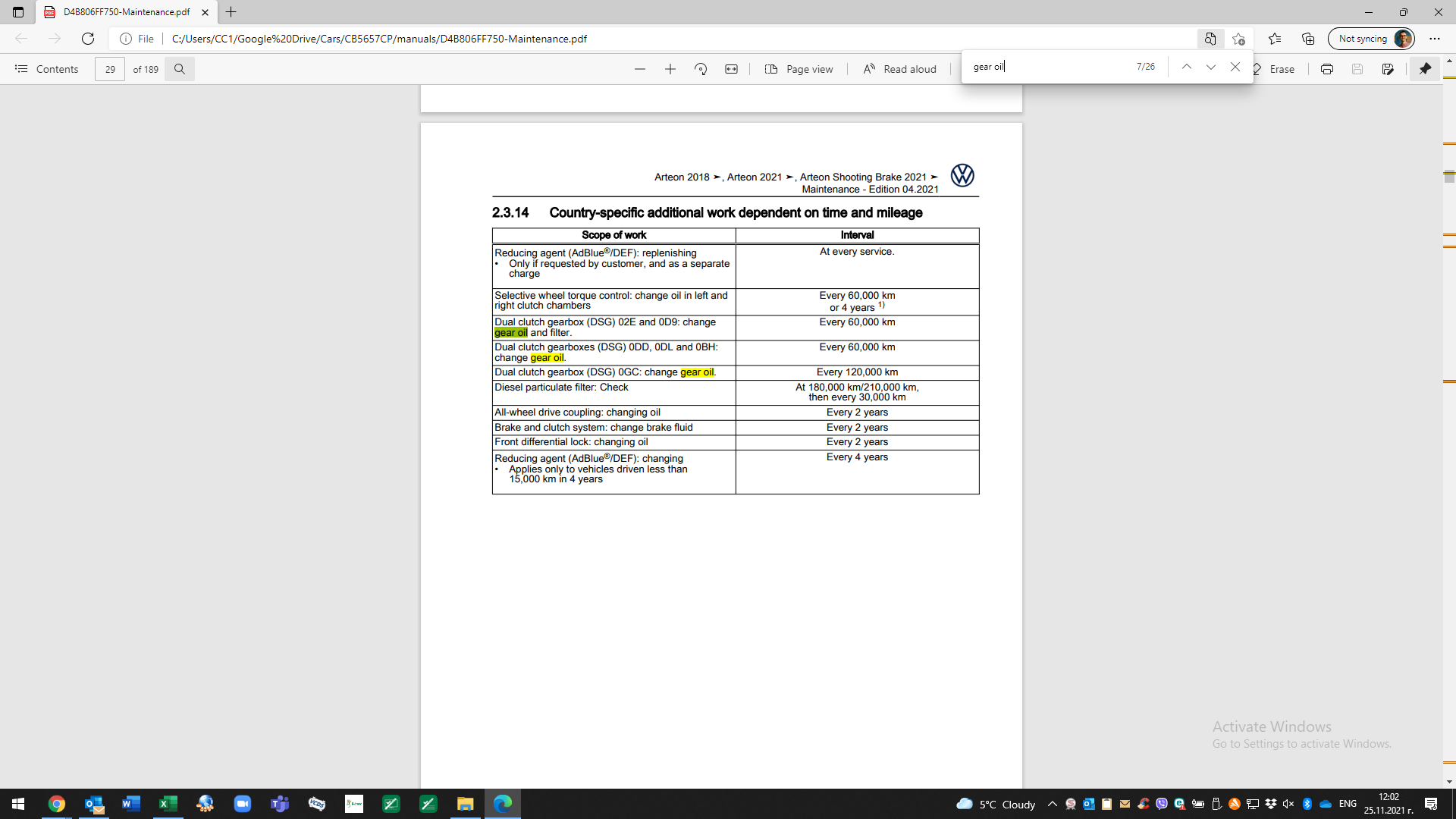

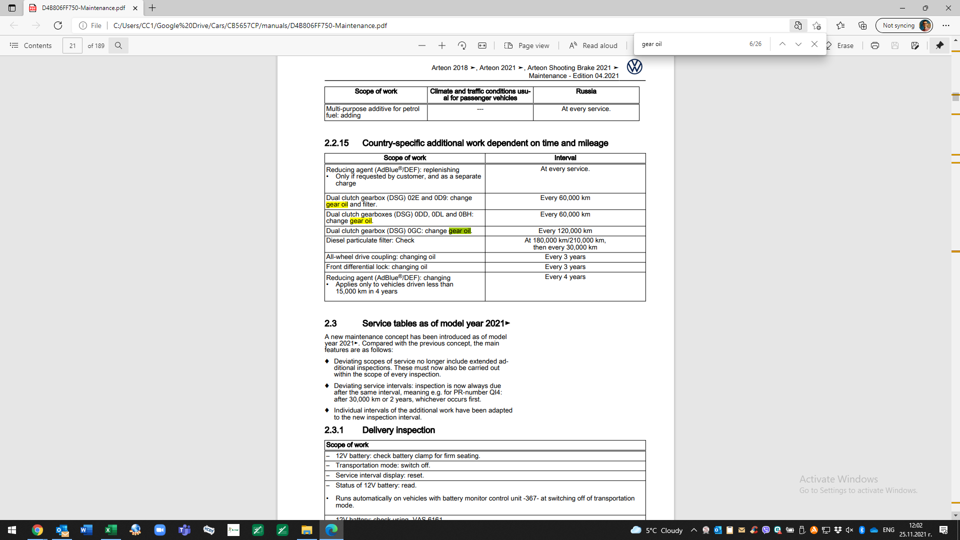

HarvesteR написа:
genov1 написа:7 степенните кутии са необслужванеми
Тук говорим за DQ500, но дори и да беше DQ381 / DQ380 - какво имаш предвид под необслужваеми?
Не е точно така. 240 к.с. май има и с DQ381, но не съм сигурен на 100%
Освен масло и филтър се сменя и една цедка, която потенциално създава проблеми, въпреки, че не е описана в сервизните документи.
По принцип когато се питаме е добре да се дава PR кода на кутията, за да не си търкаме излишно клавиатурите.
По-долу две картинки от service workshop manual за Артеон, при който няма много разлики от Пасат.

В прикачените файлове на yoan4o видях:
front differential lock oil change - 2 или 3 години
Никога не съм го сменял това масло. Колата скоро ще стане на 6 години. Някой сменял ли го е?
