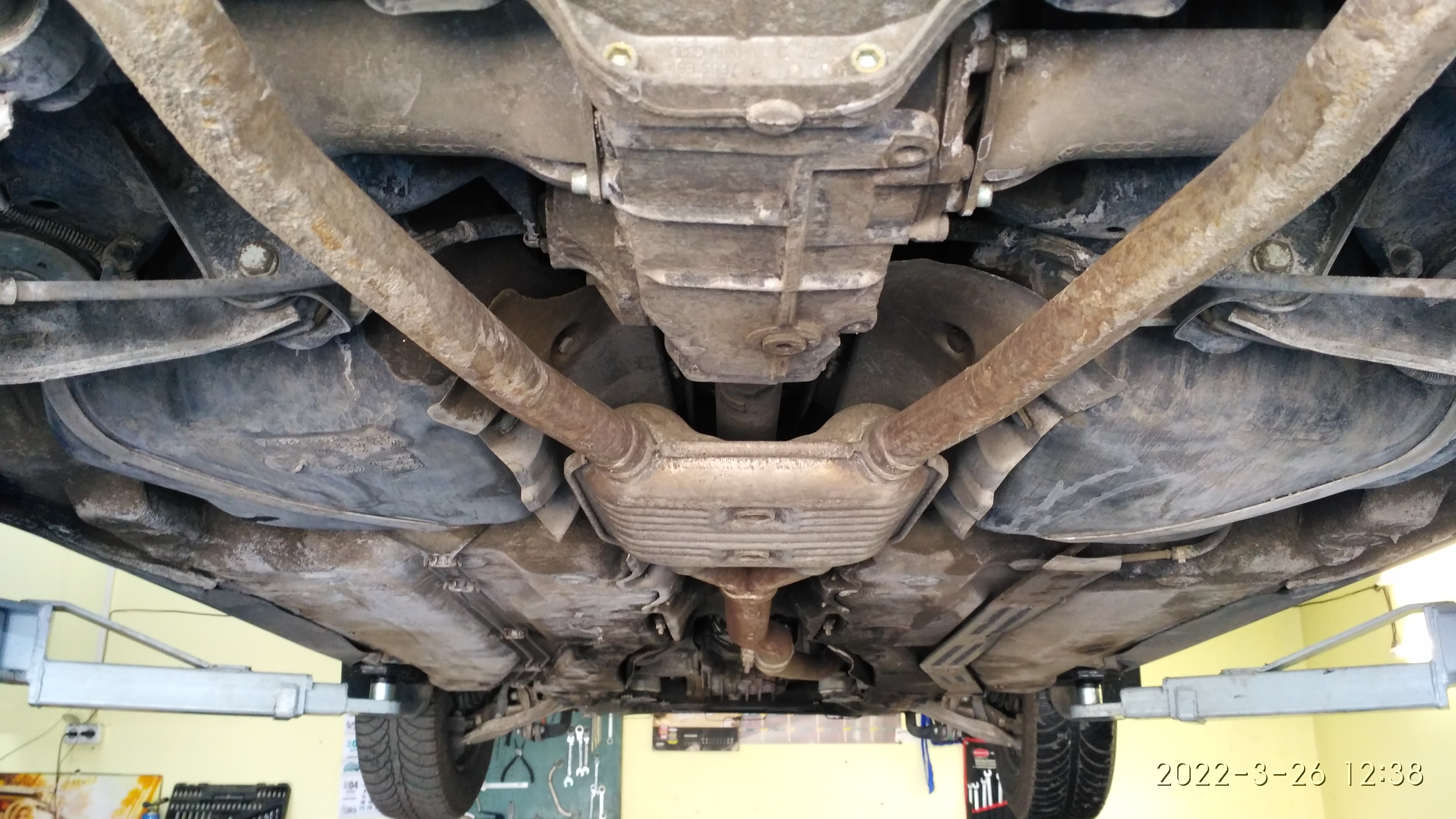

-пак си имам вибрации, а вчера дори си смених предни дискове и накладки (с Ate), че ги бях набедил и тях
Сега остава кардана, че и за там съм чел едни ....
Но ако е кардана незнам дали има опция, да се свали кардана и 4motion-а да се кара като кола с предно или няма да стане?!?
Отделно ще търся добри отзиви за някъде за фирма в София (за Перник мисля че няма)... баси и филма си е

Pet_rov написа:Полуоските имат ли някакви балансиращи тежести? Някоя разместена/отлепена?
Колега, това към което те е насочил Pet_rov провери ли го?

Да, прегледал съм всичко и всички "тежести" са си на местата, но те са някак си като заварени, отделно няма видими "липсващи" пластини от тежести... не личи и да има удари от долу (не личи, в смисъл не се виждат някакви изкривени неща, които да ме наведат на мисълта, че е имало удари от долу).

Без кардан тая кола не може да се движи сама. Това само за информация.
