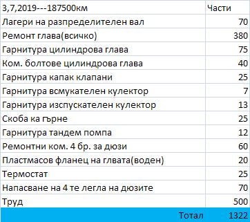

Смяна на гарнитура на глава не е някакъв рядко срещен и чутовен ремонт и не това не е основен ремонт на двигател. Да не е евтино, ако се направи както трябва, със всичките му салтанати - проверка на главата и обслужване, напасване на клапани, легла на дюзи, разни други гарнитурки ....., може да стъпи на около 1.5 - 1,6 бона (зависи какво точно ще се прави и колко ще вземат за труд), което не звучи приятно, но каква е алтернативата. При сегашното състояние на пазара, що-годе читава Б 7-ца от 13-15 г. върви около 20 бона (ако изобщо намериш точно каквото търсиш), като добавиш първоначално обслужване (масла, филтри, ремъци, ролки, водна помпа), отстраняване на евентуални други проблемчета, прехвърляне, такси, застраховки и отиде на около 25 хил. Е може и да преувеличавам малко, но е горе долу толкова. И какво излезе, за да спестиш 1500 лв. ще да дадеш доста повече. Да по-нова кола ще е, но пак няма гаранция, че след 2 години (съвсем примерно) няма да направи същия или друг скъп проблем. Просто сегашното положени на пазара не е подходящо за смяна на колата ако няма някакъв генерален проблем, не е пълна морга с множество проблеми или не е нападната от ръжда.

Долу слагам какво съм правил и колко ми е излязло, през 2019 г. !!!
Разбира се не задължително всичко което аз съм правил, да го прави колегата, по-вероятно доста от нещата няма да се правят. Просто дадох колко, горе-долу би могло да достигне в най-лошия случай, при сегашните ценови условия. Като имах предвид, че дори и при този вариант, макар и неприятно, не е чак толкова страшно и не си заслужава само заради една гарнитура на главата да сменя колата.
