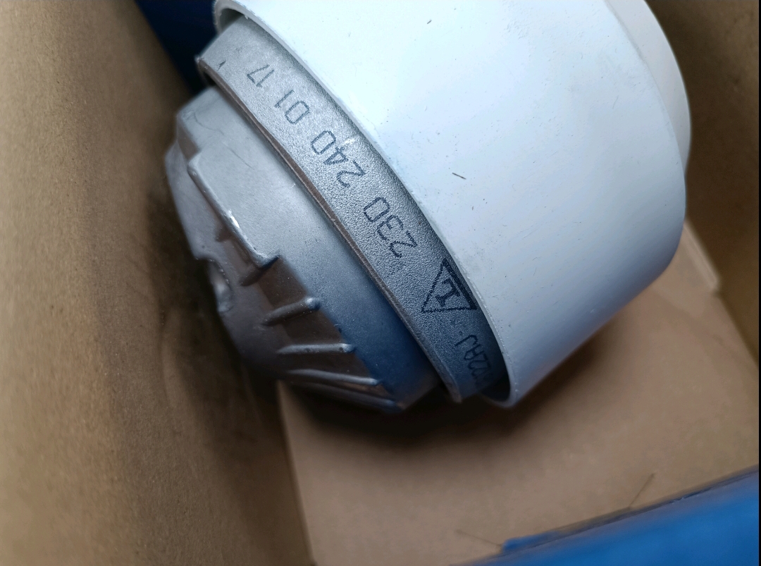

номерът от снимката е за тампон двигател на Мерцедес?

Да това писах в предното мнение , тампони двг за Мерцедес ц класа 203 компресор, в Мерцедес форума са стигнали до извода, че лемфьордър с емблема L не струват.

Не съм напълно съгласен , че не могат и 1000 км да изкарат зависи на какво попаднеш. Мойте предните тампони на носачите имат "совата" пък са Китайчета. Със символа "L" мисля че идват от Турция. Шарнирите и външите накрайници тези които са от Бразилия са качествени. Парт номерата специално на лемфьордер завършват на 01 или 02. 02-то са по-качествени.

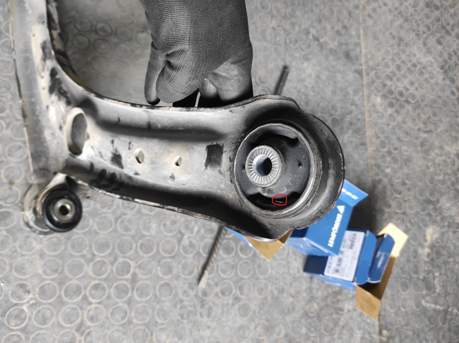

Мнениеот Ивайло Димов » Чет 13 апр 2023 14:16
Защо виждам кутийката през тампона :gruebel

А как да е? Това не е плътен модел тампон, направено е за комфорт, леко да 'мърда" дето се казва.

Ивайло Димов написа:Защо виждам кутийката през тампона :gruebel
На снимката е стария оригинален тампон.
