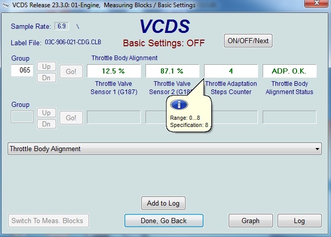

дросела е чистен,спирачната течност е сменена преди година и половина.
След адаптация на дросела изписва това,4 ли трябва да бъде или 8?

Щом ти изписва ADP. O.K. значи си в правилните стойности.
Спирачната течност ти е сменена, но ето, че сега имаш въздух в системата. Дори да не я смениш, поне си обезвъздуши спирачките, колело по колело като започнеш от задно дясно, задно ляво, предно дясно и последно предно ляво. Трябва ти и втори човек и подемник, че на крик ще се поизмъчите...

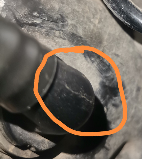

това нормална черта ли е или пукнато?
Маркуча който влиза в сервото

Не се разбира какво е, не е нормална черта принципно. Напръскай с някакъв спрей да провериш дали има пропуск

К.Одаджийски написа:Не се разбира какво е, не е нормална черта принципно. Напръскай с някакъв спрей да провериш дали има пропуск
вакуум маркуча към сервото.Тук съм снимал към входа на сервото.Свалих го и проверих - оказа се здрав.Проверих всичко по всмукателната система и немога да разбера откъде губи подналягането.Реално ми се губят 50 мбар и заради тях колата работи в авариен режим. Няма грешки, а се чува съскане при ускорение.
