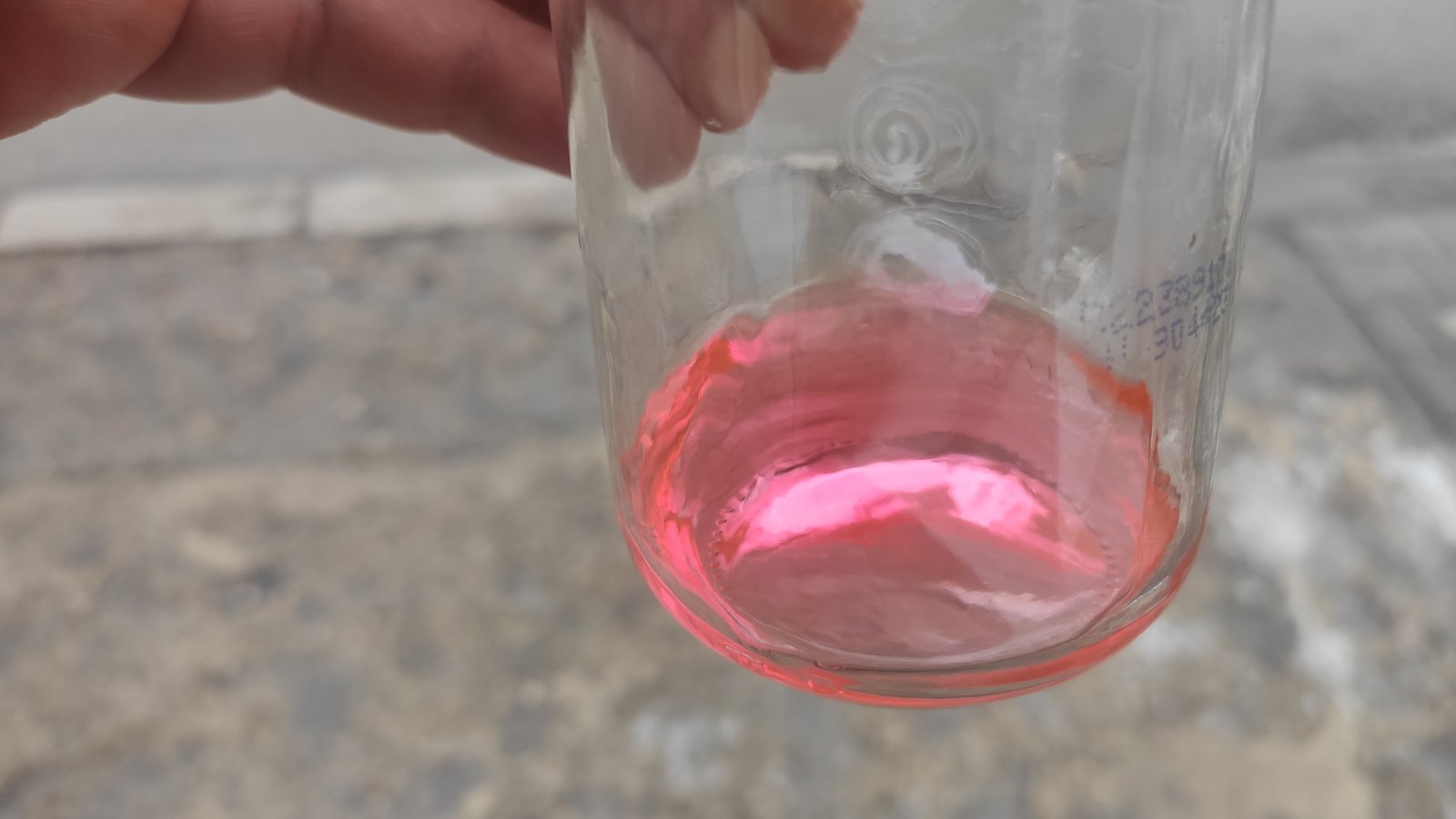

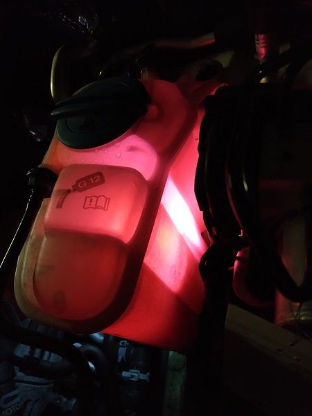

И сега малко шах с пешката: антифризът, който в казанчето изглежда ярко оранжев и мътен, след като извадих малко с най-дългата възможна спринцовка, бъркайки възможно най-дълбоко и внимателно, всъщност е розов, с леки оранжеви оттенъци и прозрачен. Понеже вече бях запазил час за сервиз, там ми показаха, че на две други коли изглежда по същия начин - оранжево и мътно, като гледаш в самото казанче. Някаква оптическа илюзия явно се получава. Остава въпросът с ровозия цвят - предполагам означава, че не е G13 или G12Evo, може би е G12++? И в тоя случай чуденката е дали въобще да го сменям или само да долея - аз клоня все пак да го сменя изцяло с G12Evo, понеже в книжката на колата пише G13.

Re: Пасат B8 1.8 TSI 180hp 2015 г. - загуба и доливане на антифриз
Смени си и казанчето, но внимавай да не e g13 mit silikat. И тогава сложи и G12Evo. След 3 години да кажем си го подмени, не е скъп.
Аз сложих казанче без силикат и вътре пуснах едно патронче силикат по номер на Audi, казанчето според мен ти е много мътно и комбинацията с телефон и светкавица прави нещата подвеждащи. Аз като смених казанчето установих , колко мътна е станала пластмасата на оригиналното за 5 години, новото е направо прозрачно и се вижда чудесно, че антифриза си е бистър и розов G13 , оставих си го. На предишния пасат си бях играл с един горивен филтър за скутер , от тези проходните , прозрачни с размер като маркуча на преливното казанче , нахлузих го на изхода точно преди казанчето, на другия край на филтъра си купих парче маркуч 10см и го закачих за преливното казанче , за два дни имаше задържани някакви микро боклучета, но като цяло системата ми си беше чиста и не е имало драми, просто реших да видя какво ще филтрирам. Давам го като идея да покараш един - два дни с такова филтърче да видиш какво ще се спре там :)

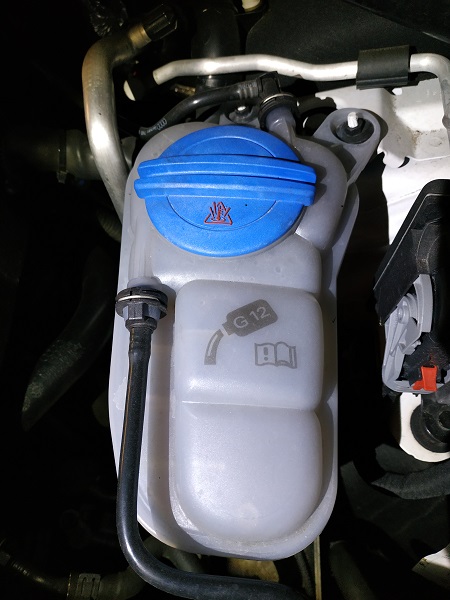

Антифриза ще го сменят днес с G12Evo, казанчето обаче - не. От Порше ми казаха, че моето би трябвало да е без отделение за силикати, но на него пише "mit silikat". Самото отделение за силикати в него обаче не се вижда.

Малко съм изостанал от темата, но ако не са сигурни, е по-добре да се смени, от колкото да се рискува и евентуално да си остане със силиката.
Когато съдът е без силикат (и е оригинален на VAG), изглежда ето така :
Както се вижда, на него няма надпис " Mit Silikat ", нито е обозначено за какъв антифриз е ( бутилчицата до книжката е изцяло черна, без да пише в нея какъв тип охл. течност да се използва ). Именно с този съд заменят тези със силиката.
Показаният съд е около 70лв оригинален и не виждам причина да не го сменят превантивно, ако не са напълно сигурни. Аз поне досега не съм виждал оригинален съд, на който да пише " Mit Silikat " и вътре да няма, освен ако вече не е махнат.
