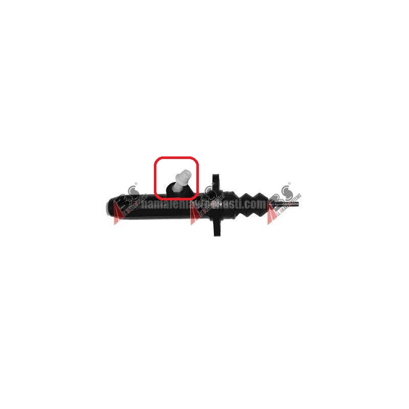

Здравейте, колеги напоследък правя ремонт на всеки 100 км. :banghead . Бобина, клеморед преди това сумати неща :scare3
Наистина вече не издържам, та въпросът ми е следният, преди около 1 година смених горна помпа на съединителя. До ден днешен нямах никакви проблеми...докато не се счупи тази връзка между помпата и казанчето за спирачната течност ( на снимката ):
Това не е за Passat B4, намерих примерна снимка. Дали тази връзка се продава отделно...? Старата помпа я изхвърлих :banghead , опитах да направя нещо с подръчни материали но нищо не се получи.
Благодаря предварително за всички отзиви.

Този пластмасов Щутцер,мисля е само набит в корпуса на помпата!Според мен,ако не може да се извади останалата част от вътре(вероятно може),да се набие подходяща по размер втулка за връзка с маркуча от казанчето!От там се пълни помпата,така че,няма налягане!Измери вътрешния отвор и може да пробваш за втулка напр. парче от медна тръба за газ(Фи6-Фи8мм).Явно ще е импровизация нещо ...Успех!

Щуцера излиза, питах из магазините за авточасти но за съжаление не се продава отделно. Сега ще пробвам със дюбел 8*100, намерих и медна трабичка фи8мм...
