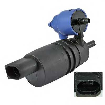

Хайде и аз в кюпа! Нещо прокапа под калника. Сигурно е помпата ама ще отварям подкалника да погледна. Ако някой има снимки кои болтове се отвиват да дава. Наскоро сменях ангренажен ремък и са сваляли бронята дали е възможно тогава нещо да са прецакали нещо майсторите? Ама пък като се замисля мина месец без проблеми и от вчера гледам локва.

на мен ми се запушваха пръскалките.след киснене в оцет се оправят,но сега изобщо не качва вода до тях.Та мисля ,че помпичката е повредена.Още като взех колата задната пръскалка не работеше.Взвх нова помпа за 10на лева и да видим> Значи тя се намира под кората на калника,така ли??Аз съм с Тоуран 2007-метан

ако някой го интересува,оправих го.свалих подкалника и малко броня.подмених помпата и пръскалките за около час-все пак не съм механик.

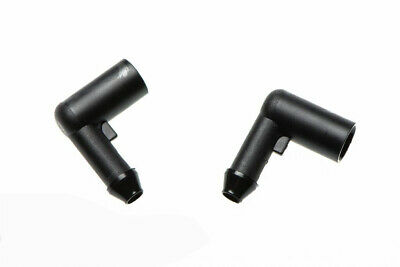

Колеги откъде да се сдобия с този ъгъл който влиза в клапана и после в маркуча 1j0955665c
Или дайте идея с какво да го заменя защото е спукан и тече от него.. че и трудно ще мога да го извадя от самия маркуч..
Оправено с нов маркуч и без това нещо за което ми искат 11 лв оригинална част... че тя помпата струва 14 :)

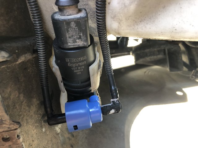

Здравейте. За много години колеги. Живи и здрави всички. Да не отварям нова тема. Колата е Пасат 1.9 TDI. 2004 AVF мотор с интеркулер. Това сигурно няма значение. Има теч на течност за чистачки от клапана на помпичката. И от пластмасовите връзки които влизат в клапана. Има ли начин за оправяне или трябва нова помпа с клапан. Благодаря предварително.

Тя е толкова стара че по-добре една нова....
