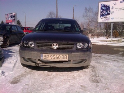

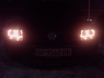

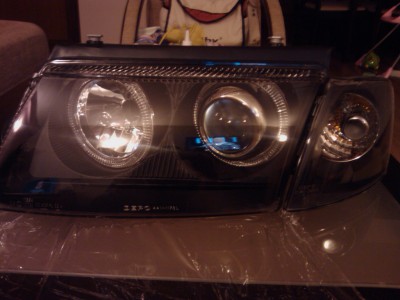

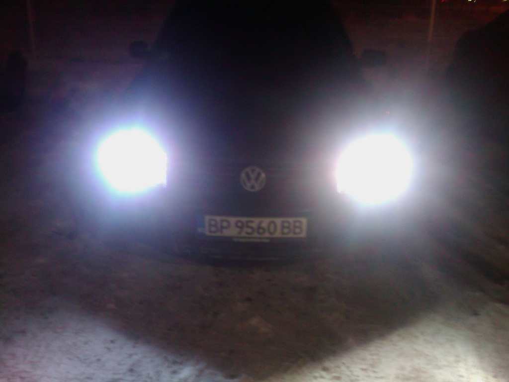

Колеги,да се похваля и аз,ето ги и новите ми фарове.
Светят много добре с ксенон на късите,направо съм очарован.
