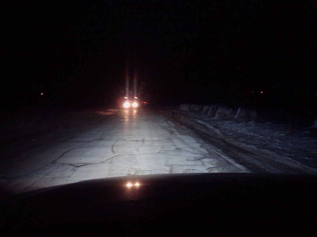

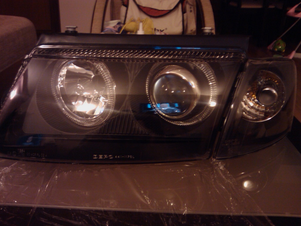

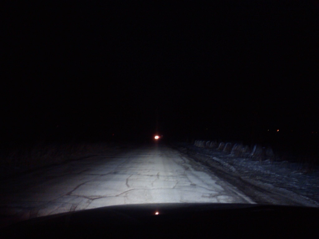

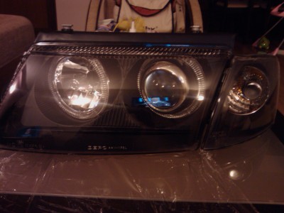

Днес си монтирах Депо с лупа.На късите ксенон 6000к на дългите 10000к,толкова имах :Mr Green Fun
Хмм,не ми хареса как свети ! Късите хич ги няма.Светят и някаква дупка помежду им,не ми хареса,няма нищо общо със снимките които качвате.Докато дългите са друг въпрос.Много са добри.Много.Кажете ако евентуален проблем има,който съм пропуснал.Мисля,че ако се вдигнат малко,ще е много добре.Ама сега нямам електро регулиране...На един приятел на Е36цата също не ми хареса и си викам,ааа на пасата ще е по-добре.Ама същата работа.Много е зле.

Колега,мойте са ДЕПО с лупа и светят много добре(поръчах си ги от FK),спокойно мога да карам само на къси.
Ходил ли си да ги регулират?

Ходих и ги настроиха перфектно.Предполагам,че е от крушката,тъй като аз взех Н7 а то трябва да е Д2С...И малко с побългаряване сложих късите,но не ми харесва.Нищо общо с това което ти си показал.Моите са обикновените с лупа не са като твоите но предполагам,че също трябва да светят добре.
