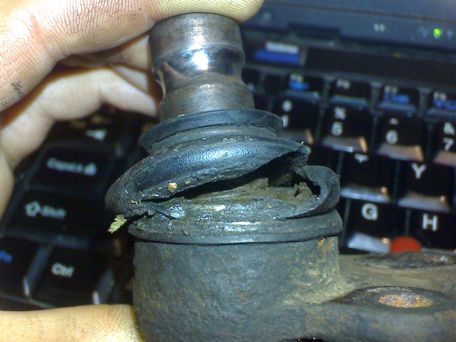

Защо да забавлявам? Това не е забавно. :thumb_down Аз да го видя, а уж компетентни да не могат?

Братче, не знам какви са тия майстори на които попадаш. Айде, ако е тръгнал шарнир да се разхлопва да не може да се хване, ама шарнир пред изпадане да ти кажат, че е бетон, не знам.

Не знам. Показвам проблем. Не е единствен, но поне спря да ми бяга предницата и част от шума изчезна.
И аз питам какви са. Темата е с продължение. При хубаво време ще вдигам и задницата - набавих си едни трупи да я подпирам. Може още да има за питане. :gruebel
Явно е, че докато аз не се хвана сам, с ваша помощ, от тая кола нищо няма да става. И колкото повече я оставям по сервизи, повече ядове, време и пари ще губя без да получа положителни резултати.
Ама те колите не са виновни... :no
