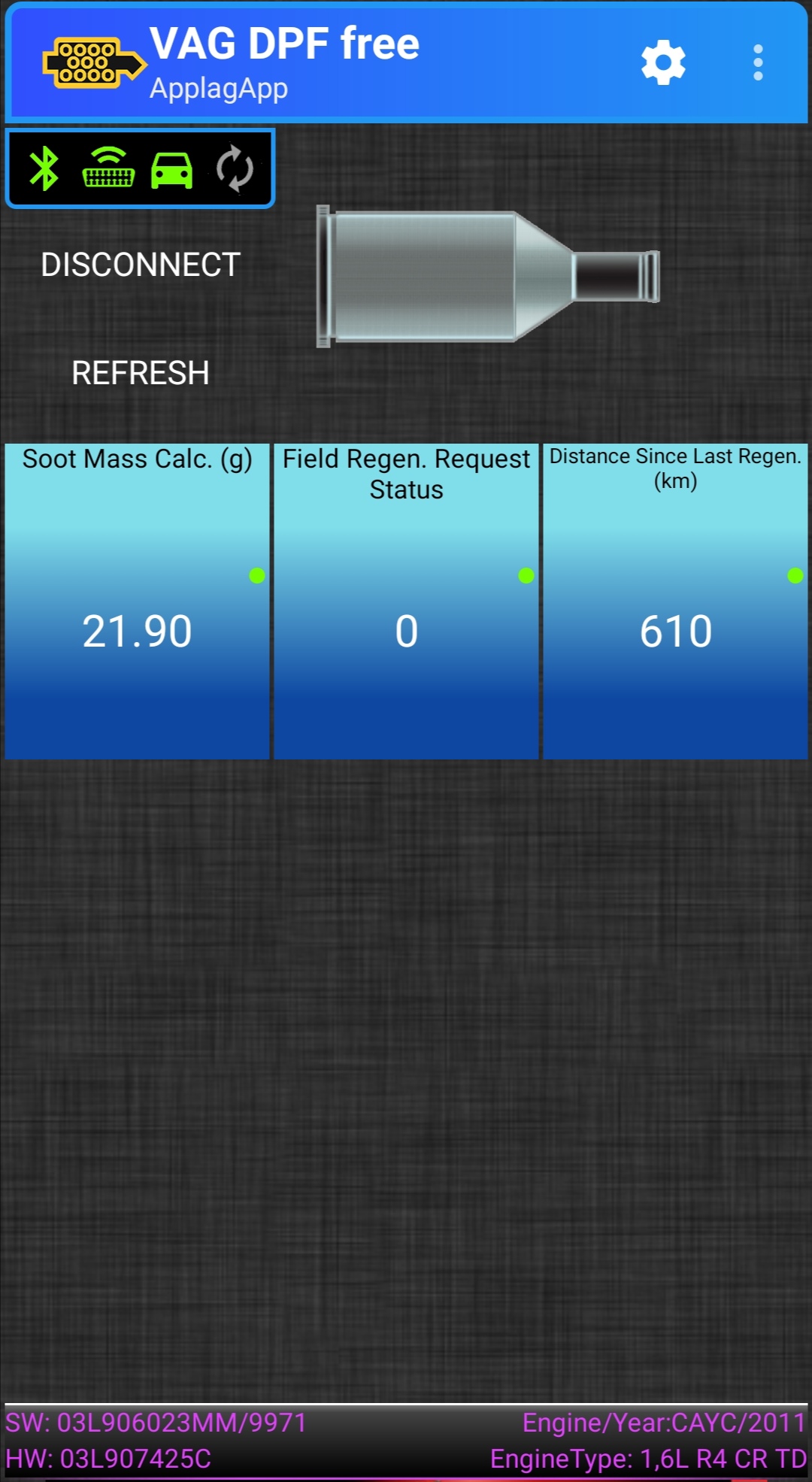

1.6 tdi CAYC, със софтуер преди дизелгейт. Вижда се колко по-голям е интервалът на регенерация, в сравнение със следващите версии на софтуера. Този пробег е може би с около 50% градско.

Tedko написа:1.6 tdi CAYC, със софтуер преди дизелгейт. Вижда се колко по-голям е интервалът на регенерация, в сравнение със следващите версии на софтуера. Този пробег е може би с около 50% градско.
в нет-а има пълната версия на Vag Dpf безплатна, твоята няма всички полета. Пробега ти е завиден, аз дори само извънградско рядко докарвам 400км от една регенерация до следващата.
svenn1

Аз също го засякох и го прави в интервала 7 часа и 10 - 20 мин, което е около 430 - 440 мин независимо дали е градско или извънградско. При последната ми регенерация бях изминал 188км градско каране...
DoH_KuXoT
Мнения: 6347
Re: Passat B7 - тунинг, подобрения, ремонти
Мнениеот DoH_KuXoT » Вто 01 окт 2019 15:41
така е 400 минути или 24 грама , което настъпи първо.
