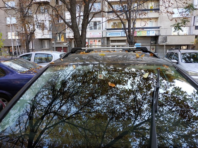

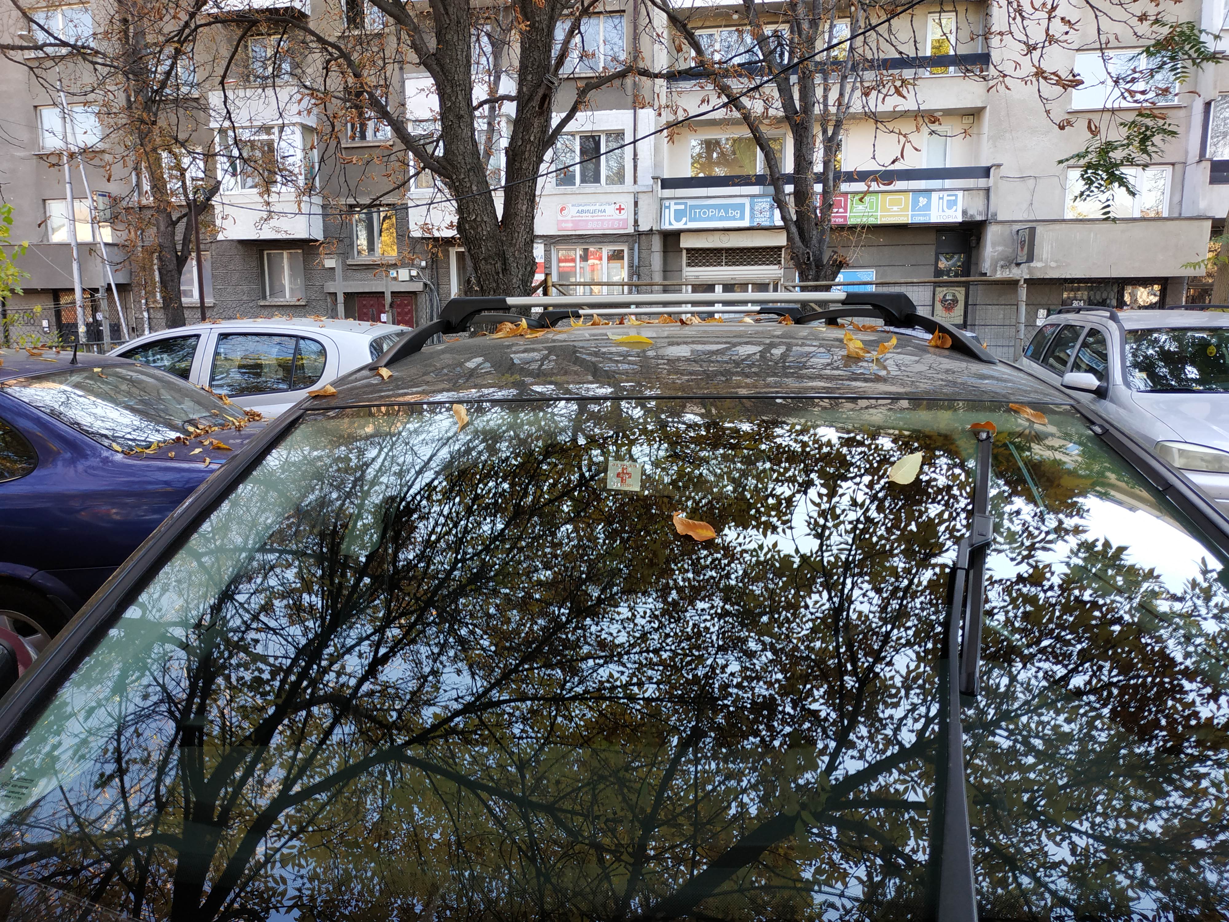

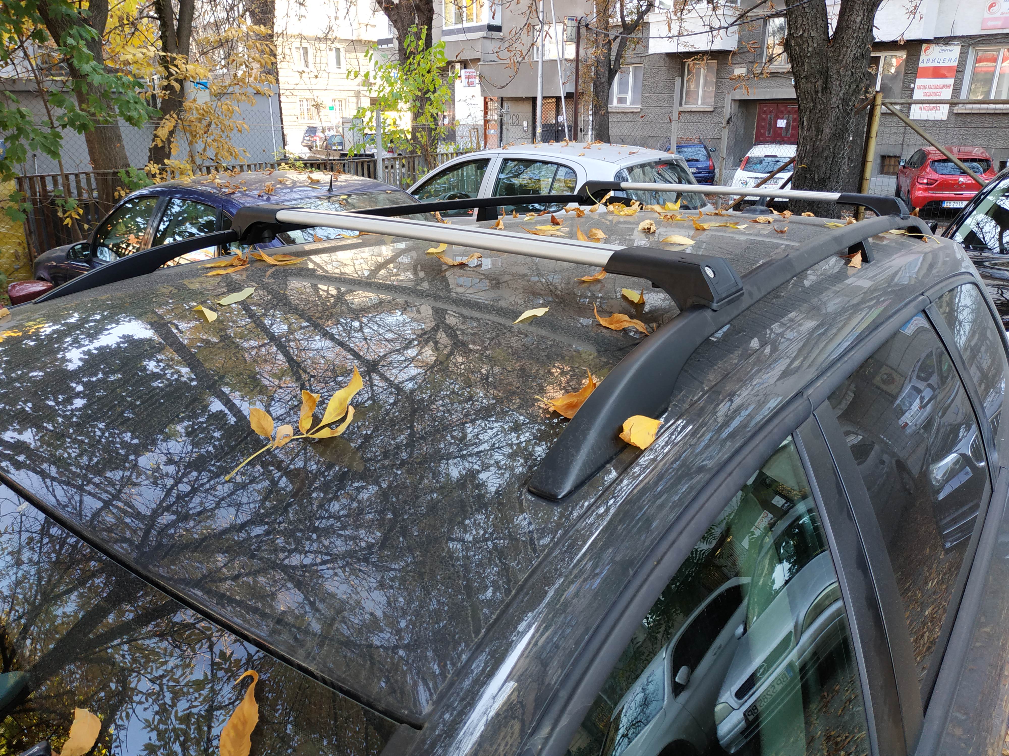

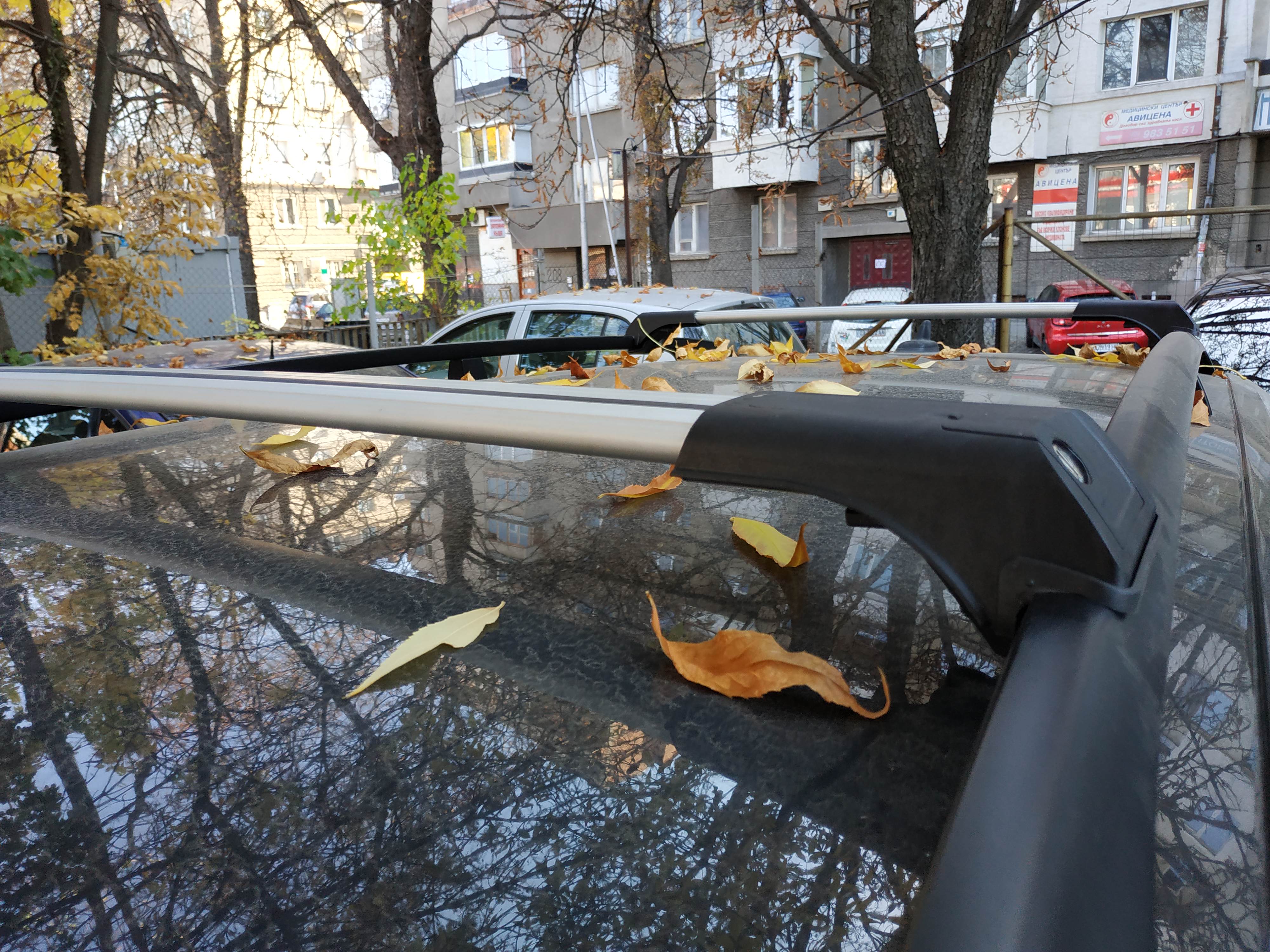

Сдобих се с нови напречни греди с профил на крило и нисък профил.

DoH_KuXoT написа:Сдобих се с нови напречни греди с профил на крило и нисък профил.
Какъв е модела на гредите и захващането им как става?
DoH_KuXoT
Мнения: 6332
Re: Passat B7 - тунинг, подобрения, ремонти
Мнениеот DoH_KuXoT » Пон 21 окт 2019 20:44
Erkul wingbar aero

Мнениеот VasilStoichkov » Пон 21 окт 2019 21:19
Доста добре изглеждат

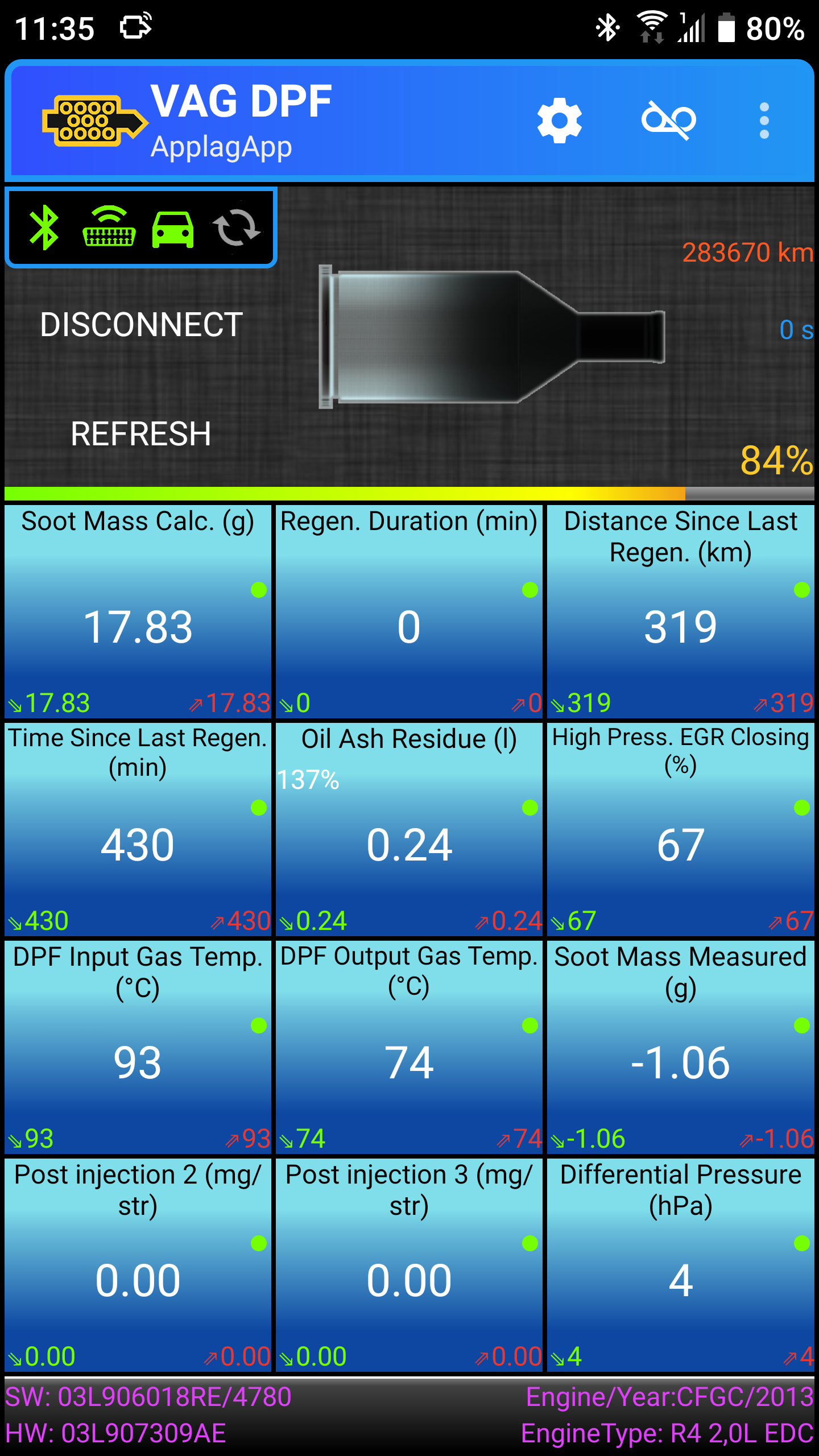

Имам от тези китайски OBD модулчета ELM327, инсталирах си VAG DPF преди малко, закачих ги и ми показа следните стойности, но не мога да се ориентирам кое какво е. Вие какво мислите гледайки показателите?

ABSOLUT написа:Имам от тези китайски OBD модулчета ELM327, инсталирах си VAG DPF преди малко, закачих ги и ми показа следните стойности, но не мога да се ориентирам кое какво е. Вие какво мислите гледайки показателите?
Тази версия има леки разлики с тази , която аз ползвам, може ли да видиш коя точно е по ред версията която си инсталирал.
сле 6-7 грама на първи прозорец ще почне да регенерира това са изчислените по алгоритъм грамове.
Минал си 319 км от последната регенерация - прозорец 3
Изминали са 430 минути от последната регенерация прозорец 4
Прозорец 5 не му схващам идеята при теб, при мен показва 54,6грама 78% , при теб е в литри и е на 137 %
Прозорец 6 е работата на ЕГР в момента процентно затваряне
7 и 8 са ясни - там става 600-560 градуса при регенерация
9 са реално измерените стойности уж, никога не са еднакви с изчислените, обикновено са доста по-малко.
10-11 са следвпръсквания с цел по-бързо достигане на 560 градуса и старт на регенерацията
12 при мен е трето следвпръскване - при теб е деференциално налягане и не мога да се произнеса какви са допуските му
Не знам заради версията на софтуера или заради разликите в двигателите, но при теб е леко разминато , описал съм разликите, по същество е същото , така че наблюдавай какво се случва и ще си ги коментираме при нещо което те озадачава или пък откриеш нещо, което не сме коментирали.

Много ти благодаря за обясненията,
за сега ще понаблюдавам програмата за да се ориентирам кое какво е.
Този бар под надписа "refresh", който е на 84%, това означава че филтъра ми е запушен на толкова проценти ли?
Иначе версията на VAG DPF която инсталирах е "Release 3.3.0"
