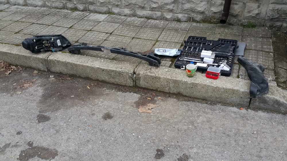

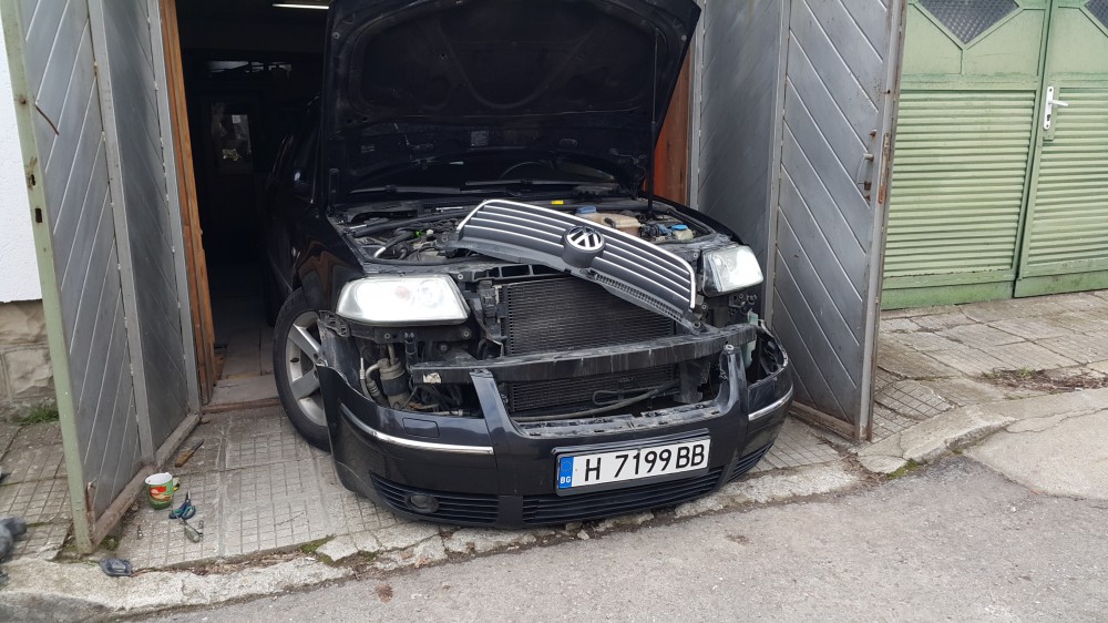

За да смениш крушка...
Re: Passat B5 и B5.5-тунинг,подобрения,ремонти
Бе на тия Пасати чак пък да трябва да свалиш бронята за да смениш една крушка ми се струва прекалено.
Поне на моят Пасат ги сменям относително лесно.
Нещо не е баш така на горните снимки, друго се сменя там.

Е фара е малко по-друг от твоя. Тоя ксенон е там дето е твоя мигач. Сигурно за това е това мъчение.
А пък аз псувах по моя Пасат, че разбутвам въздуховоди и въздушни филтри заради десния фар
Напротив, за да смениш D2S крушка на В5.5 с фабричен точно това е упражнението. Загледай се на втората снимка, където е свален фара, под какъв капак с три винта се намира въпросната крушка.

Ужас. Добре, че вече трета година не ми се е налагало да сменям крушки.
