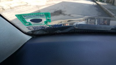

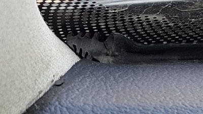

А ето и как си излекувах скърцането на таблото:
Уплътнение от най-близкия цех за AL или PVC дограма. Колкото по - дебел профил, толкова по - дебел. :biggrin Като се намушка както трябва с дебелата отверка ако не се загледаш, не можеш да го видиш.

Хитро. И при мен понякога се чува едно пукане. Дори и да не съм в движение, понякога като пусна парното и от температурната разлика пука някъде.

lz2aii написа:Хитро. И при мен понякога се чува едно пукане. Дори и да не съм в движение, понякога като пусна парното и от температурната разлика пука някъде.
Аз наврях няколко пласта изолирбанд с ответката, там където видях че се допират стъклото и таблото, и свърши работа. Даже не се вижда.

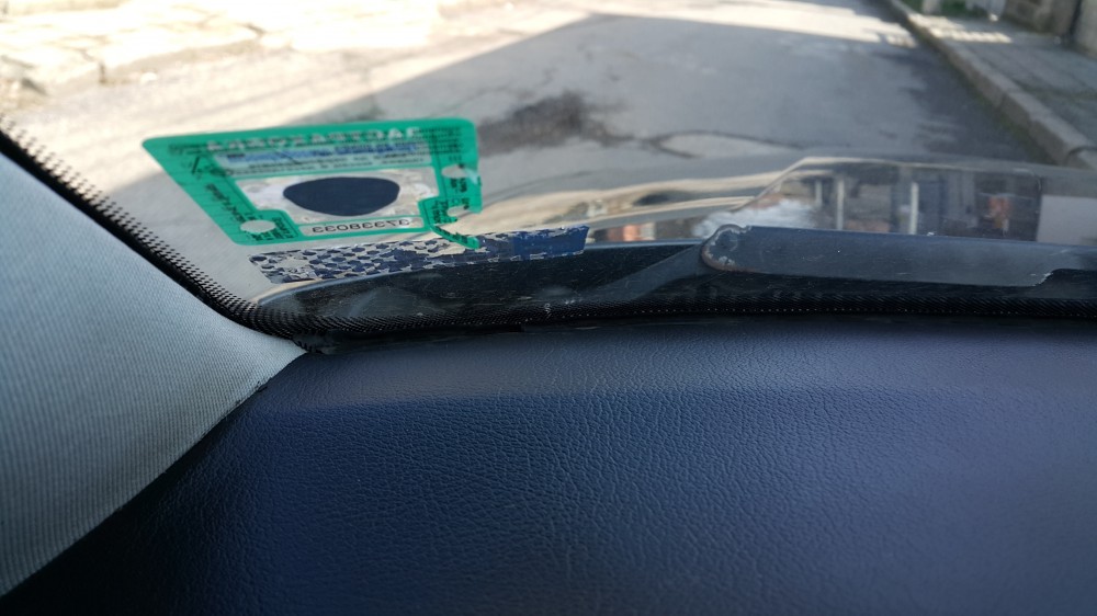

Оня ден една монета от лев попадна между стъклото и таблото. Дрънка та се не трае, пък не мога да я махна по никакъв начин :banghead . Пък при по-остри завои се търкаля гадината.

Ко е е добре бе човек - карам и псувам :mhihi . А най-мразя едни такива паразитни шумове. Сигурно ще успея да я махна с по-мощна прахосмукачка, дето ги имат по автомивките.

Аз на стария голф изтървах там острие на джобно ножче. Счупи се докато търках винетката и замина надолу. Още си седи там, нищо не е срязало май. Май трябва да отворим нова тема - Кой какво е изтървал между таблото и стъклото :icon_lol

Да :mhihi . Просто не виждам начин да я махна от там. Ако някой има идеи, да споделя, че съм се видял в чудо.
