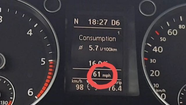

Опитните колеги може ли да ми помогнат, как е възможно това да се промени и да не показва във мили?!

Re: Passat B7 - подобрения и обща информация за модела
Мнениеот dafi » Вто 21 апр 2020 18:44
В менюто-> alt. speed dis. нещо такова беше. Махни отметката и ще може да си сложиш км/ч да ти стой посредата на голямо.
Мнениеот evgeninenov » Сря 22 апр 2020 23:20
dafi написа:В менюто-> alt. speed dis. нещо такова беше. Махни отметката и ще може да си сложиш км/ч да ти стой посредата на голямо.
Благодаря колега. Настроих го?
