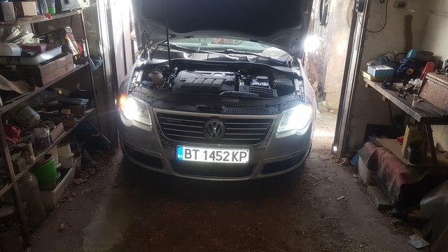

Та така....китайски боклуци...за пореден път се подлъгах по тях и съжалявам.....Освен това не ми харесва петното което правят на отвесна стена на 2-3м от нея, не си личат ивиците, а светлото петно е кръгло. Забелязвам и трепкане на светлината в което съм абсолютно сигурен че го има, само дето не се усетих да пробвам на изгасен двигател дали го има.
Мераклийте за лед да четат...
Цитираните от колегата горе HLXG са едни от най-качествените и с точно позиционирани диоди китайски крушки. На много други коли от поколението на B7 не дават грешки - Леон, Октавия, Фабия.
Единствено при Супърб 2 има такъв ефект. Ако запалиш на нула няма грешка, ако запалиш на ауто излиза грешка.
За петното - вероятно не са ти позиционирани диодите перпендикулярно. Крушките имат 2 позиции за монтаж. Пробвай да ги извадиш и да ги завъртиш, така че плоската част да е перпендикулярно на пътя.

Благодаря ти колега, ще погледна как ги монтирах и ще пиша. Ще обърна внимание и на трепкането.

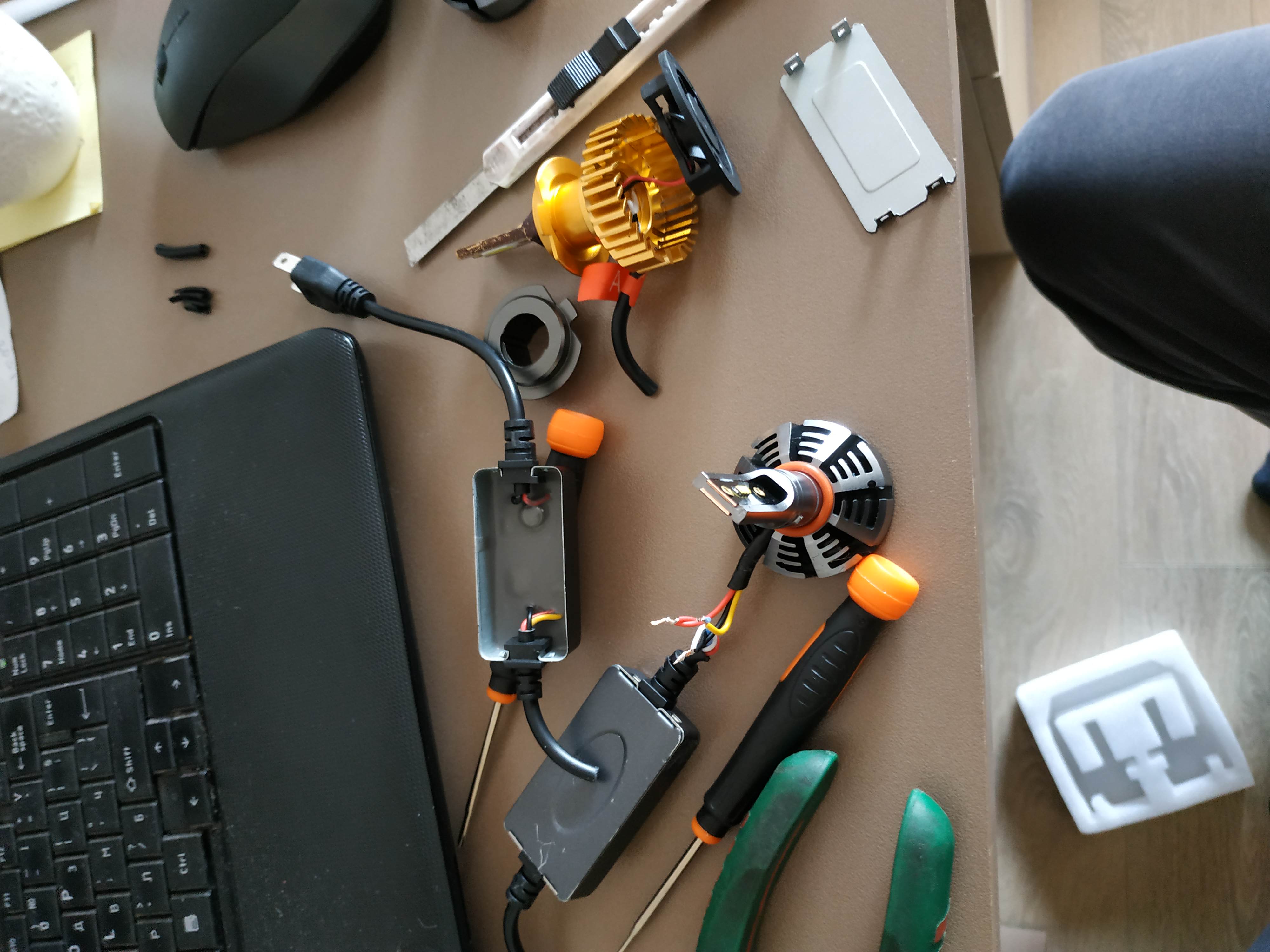

Малко избързах... И при мен дава ерор при подаване на контакт. Като светят няма грешка, ще отварям диспут... Иначе 5000 свети много хубаво, старите ми бяха същите но златни с големи лед елементи и бяха 6000к, но пък с тях няма грешка...

Аз прехвърлих модулите от златните на новите и всичко е точно вече.

https://youtu.be/zajkyBfi3c4 Тук можете да видите как "светят" въпросните лед крушки. Язък за самите диоди, явно всичко останало правено с каквото има. Както колегата dispatch написа по-горе, имам и проблем с радиото. Съответно всичко е едно към едно и с другия пасат на колегата от форума.

Нямам драми с радиото, но аз съм с китайско нави. Диспут трябваше да му правя клип, да се нервирам...за 5 минути си смених декодерите и заспаха. Пасата е супер капризен на каквито и да било интервенции. С теглича имах, драми, с камерата имах драми, с парктроника също. Вкараш ли някъде нещо допълнително и го хваща... Направен е да се кара и да не пипаш, но при нас няма как да стане, чоплиме, проблемите лъсват, после търсим ршение да останем с тунинга и да няма драми, който не му се занимава се отказва и така :)

Я дай линк,откъде си ги взел. Не може да са HLXG и да смущават радиото и да светят така разпръснати.
Имам поне 50 комплекта от тях монтирани и никога не е имало смущения и такова лошо фокусиране.

Пусни им тоя клип и искай замяна. Не е нормално това.
