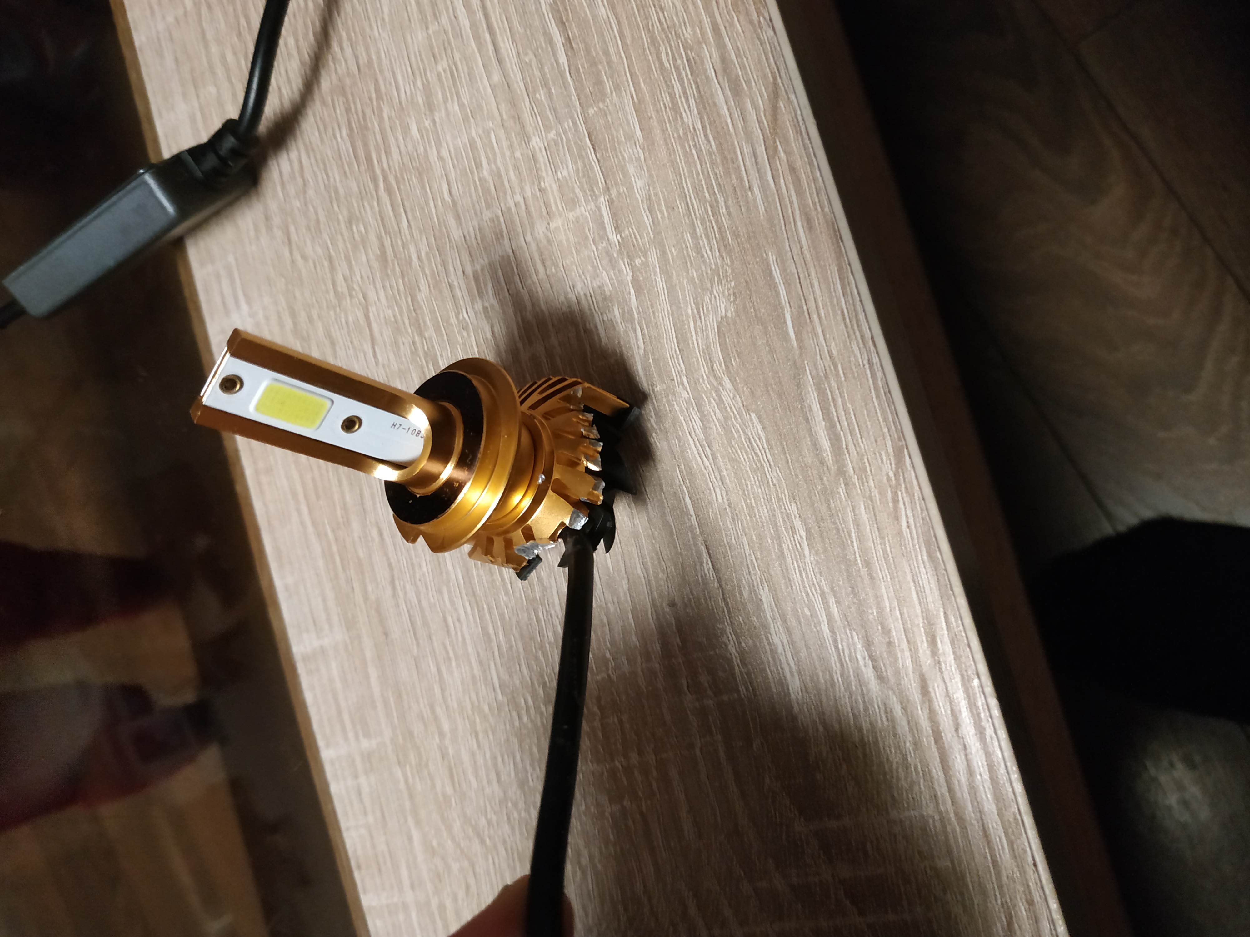

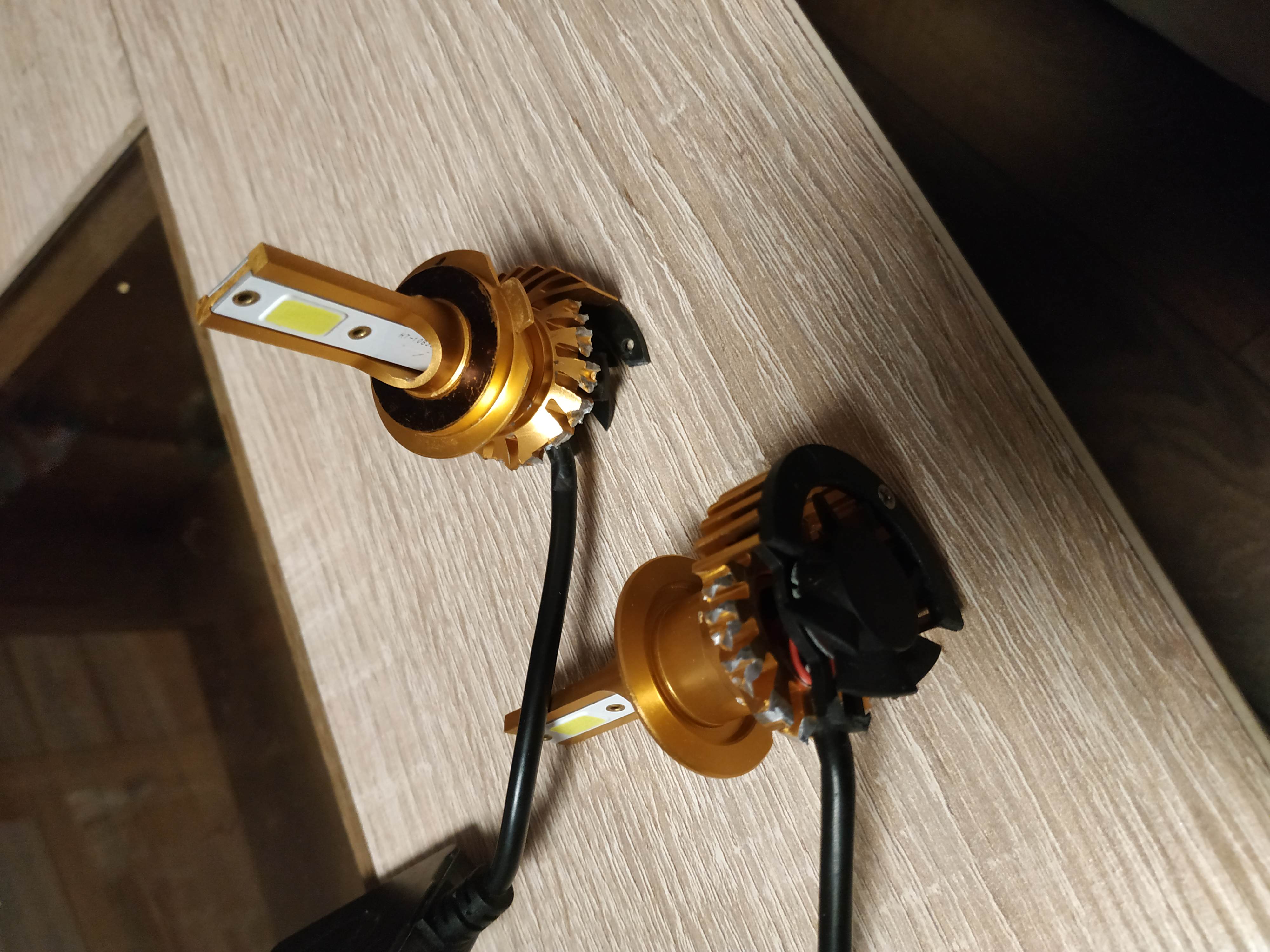

31.5 мм е размера от цокъла назад. Малко рисково рефлекторния фар на Б7 може да опре в капачката или е прекалено близо до нея. В сайта на лед крушки този размер е 30 мм. Ако всички дадени размери са верни.
DoH_KuXoT
Мнения: 6332
Re: Passat B7 - подобрения и обща информация за модела
Мнениеот DoH_KuXoT » Вто 02 юни 2020 16:22
Нашите за които отворихме диспути са 31мм , на късите няма драма но понеже диаметъра на радиатора е по-голям не могат да се сложат на дългите. Тези които е дал колегата би трябвало да станат, но в характеристиките аз поне не видях колко е разстоянието от цокъла до края при вентилатора ? Този размер 31.5мм , който е даден не е на крушка H7 a на друг тип с гумено уплътнение, примерно H8, h11...но пък диаметъра на вентилатора е 31мм вместо 40мм така че би следвало да станат.

На дългите е гумен по принцип, там драма с дължината няма , проблема е диаметъра. Мястото на крушката е ексцентрични разположено спрямо отвора и опира в единия край , колкото да не може да влезе.

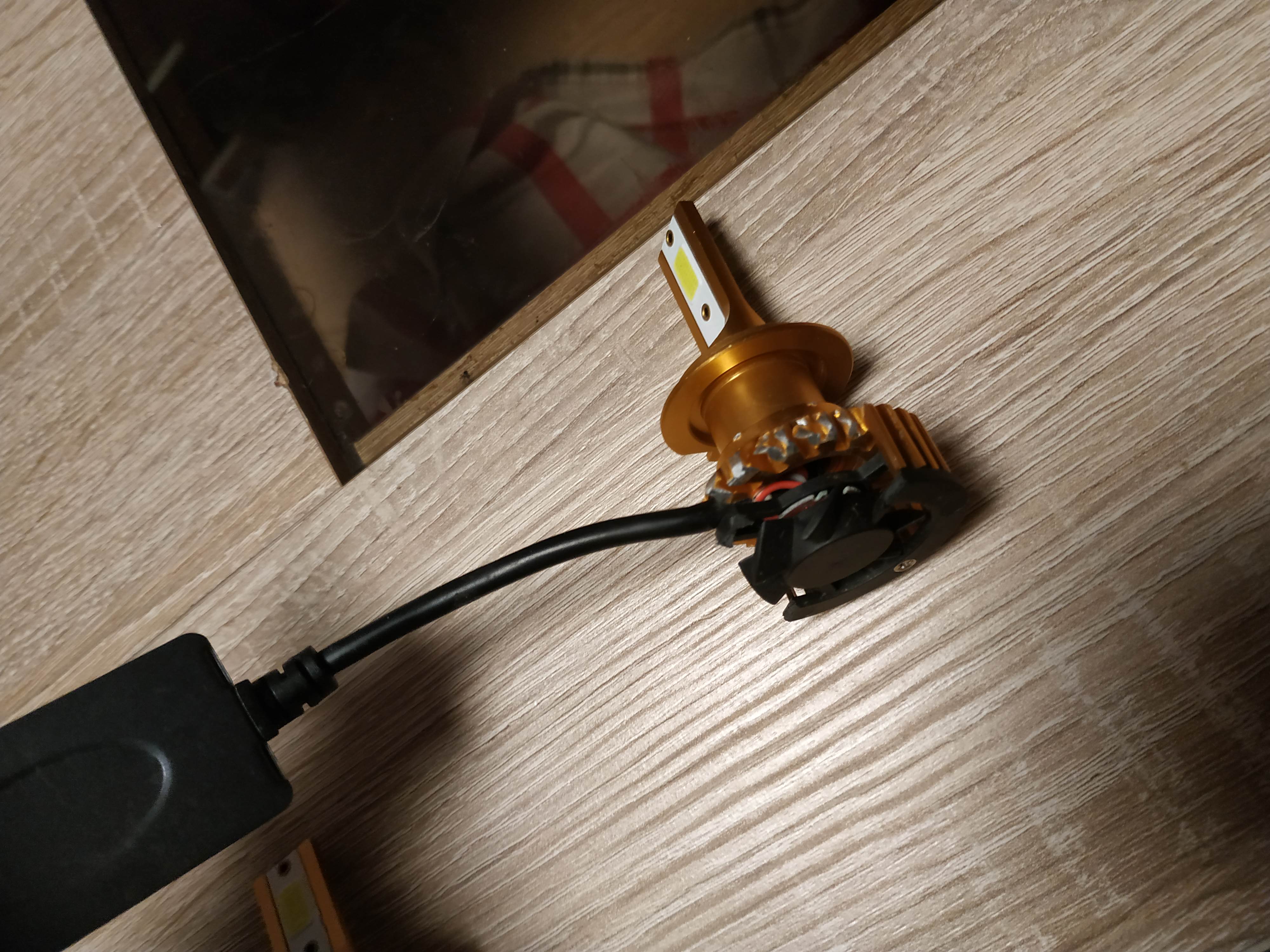

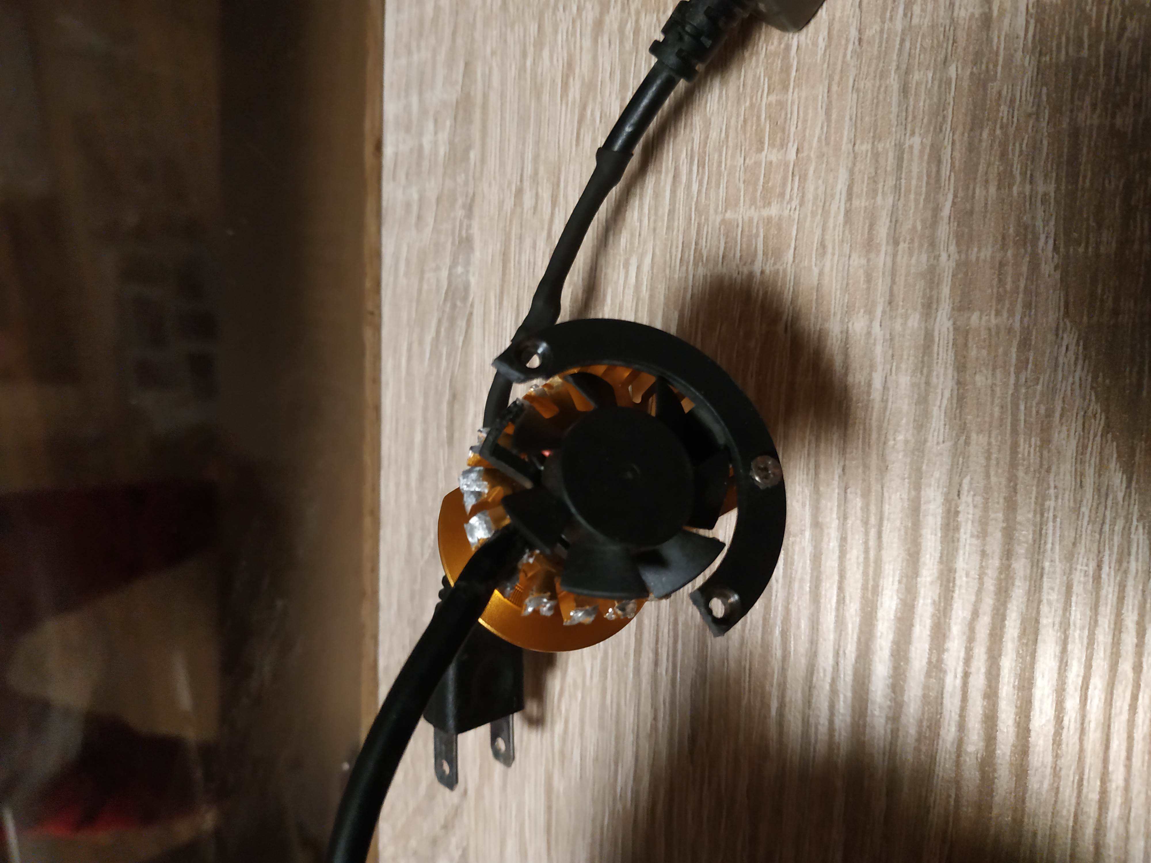

Малко груба намеса, сега трябва да се съберат на дългите

Потвърждавам, събраха се , не опират никъде, има място за модулите, няма грешки, присветването е много яко, като светкавица на фотоапарат са :) Осветяват добре, но като ги тествам извън града ще споделя по-задълбочено дали са ОК.
п.с. ползвах крушките, които бях купил преди много време за халогени и корнер лайт, там се представяха отлично , в завой осветяваха поне 3 пъти повече от стандартните H8 , но при почти всеки завой и краткотрайното им задействане се появяваше грешка за изгоряла крушка и ги разкарах. H8 и H7 са идентични като хардуер, различен е само захвата, който се маха и прехвърля от една на друга крушка и всичко е точно.
Като се преборя с тези за халогени някой ден пак ще споделя как съм се оправил. Ако пък някой успешно е подкарал на халогени и корнер лайт лед без да има грешки да споделя ленкове или тънкости ?
